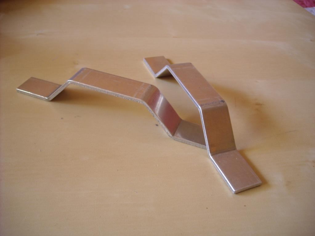

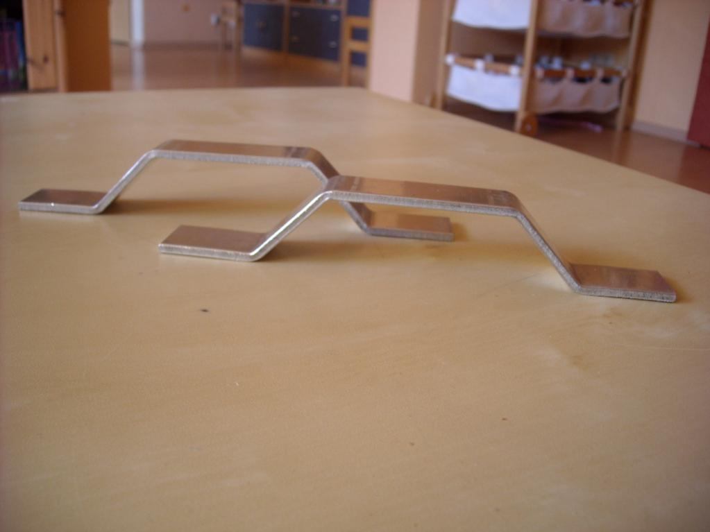

so meine Füsse habe ich gerade für den Mora abgeholt...;)
Und zu den Schnellverschlussen..sieht ja mal geil aus..die muss ich auf alle Fälle haben...;)
Danke...
@Lis...
da ist aber noch Luft..ich habe mit meiner GTX295 und 4,3Ghz über 26k..und du hast 2 x GTX285.. ;)
