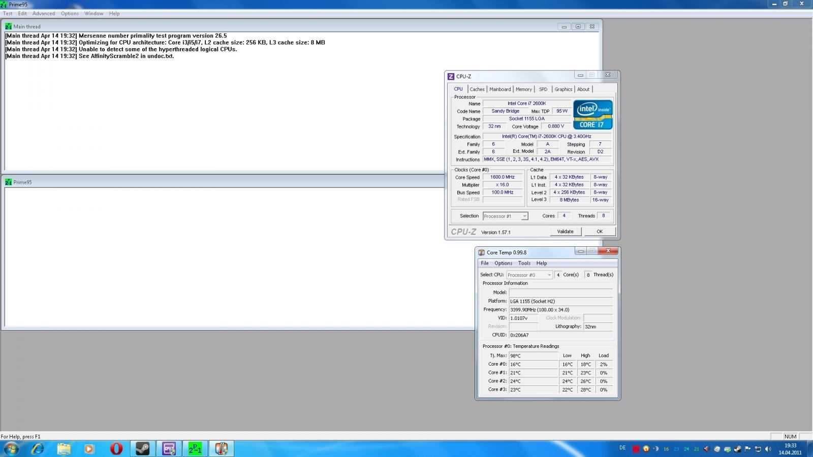

Bei 4 GHZ habe ich mal llc auf level 5 und offset auf -0.100 gestellt und er läuft problemlos und is auch primestable, unter last sind des dann 1.152 /1.160 V spannung. Wenn ich des gleiche mit llc level1 versuche läuft er nicht mal mit 1.2 V spannung.
Ist eigendlich llc auf höchster stufe schädlich für ne cpu oder ist des egal?!
