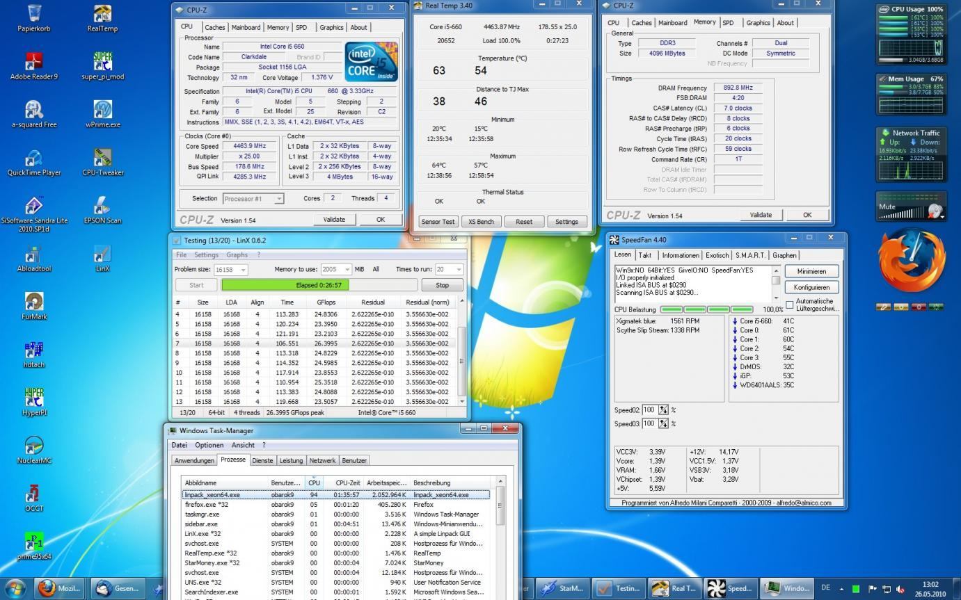

Jungs, an welcher Nebenspannung liegts?
Unter LinX und Allem geöffnet, also Firefox mit 50 tabs, Thunderbird und anderen Programmen geht Alles gut, nur nach ner halben Stunde hauts mir den FF zu manchmal auch den Thunderbird auch, obwohl Linx munter weiterläuft.
Vermute daher, dass es nicht an der VCore oder Hitze liegt. Was ist Euer Tip?
Bei dieser Kombi passiert es immer: :hmm:
Volts laut BIOS:
VCore 1,38v
VTT 1.295v
PCH 1.10v
PLL 1.85v
VDimm 1.63v
Ich vermute einfach mal, dass die Auslastung zu hoch ist und Win7 einfach mal FF und Thunderbird schließt bzw. die beiden sich durch die hohe Auslastung verabschieden.
Volts laut BIOS:
VCore 1,38v
VTT 1.295v
PCH 1.10v
PLL 1.85v
VDimm 1.63v
Das ist mir auch schon passiert, ich habe dann immer bissl mehr VCore gegeben. Die Interpretation von Pit ist auch nicht schlecht, nur wüsste ich gerne ob diese auch plausibel ist. Eigentlich passiert ja sowas im Normalbetrieb nicht. Kannst ja mal bei Standardtakt testen ob es wieder vorkommt ;)
