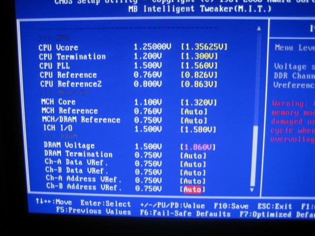

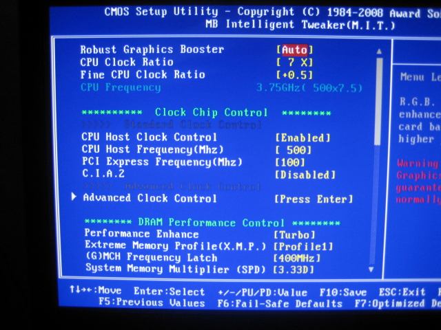

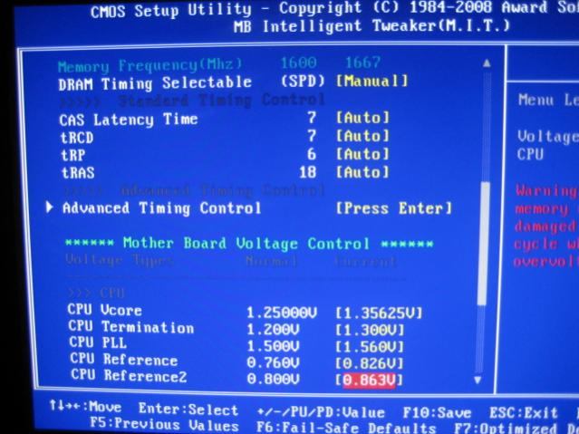

hi leute ich bekomme mein q9550 c1 einfach nicht stabil mit 500fsb hier bios settings
vielleicht könnt ihr mir weiter helfen

@Wernersen
das frage ich mich auch

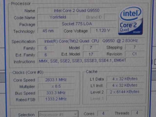

Wie sind deine Temps mit dem C1 und welches Stepping?;)
hi ich kühle mit ne termalright ifx 14 die sind so unter 60 grad die temps beim zocken
und aufen desktop so 37- 45 grad. ja das sepping ist c1

Edit ich meinte das was auf der Cpu steht.so sieht das aus 831 B 173
oh das weiss ich nicht ja bei prime so 58- 62 grad aber dann bricht immer der erste kern ab
hier besser ;)
Smal? Dann vcore einen Tick nach oben,

warum fotografierst du deinen moni ab?

Wenns bei Small abstürzt,abbricht oder was auch immer...ist es die Vcore...da muß ich jetzt mal fragen,hast du überhaupt nen Prime Test gemacht (Small,Large,Custom)...oder hast du einfach nur 500FSB eingestellt im Bios?
jup, eventuell hast du zu wenig saft für die cpu eingestellt, ist ja ein c1 und die brauchen in der regel mehr wie die e0, was liegt denn unter last an?
