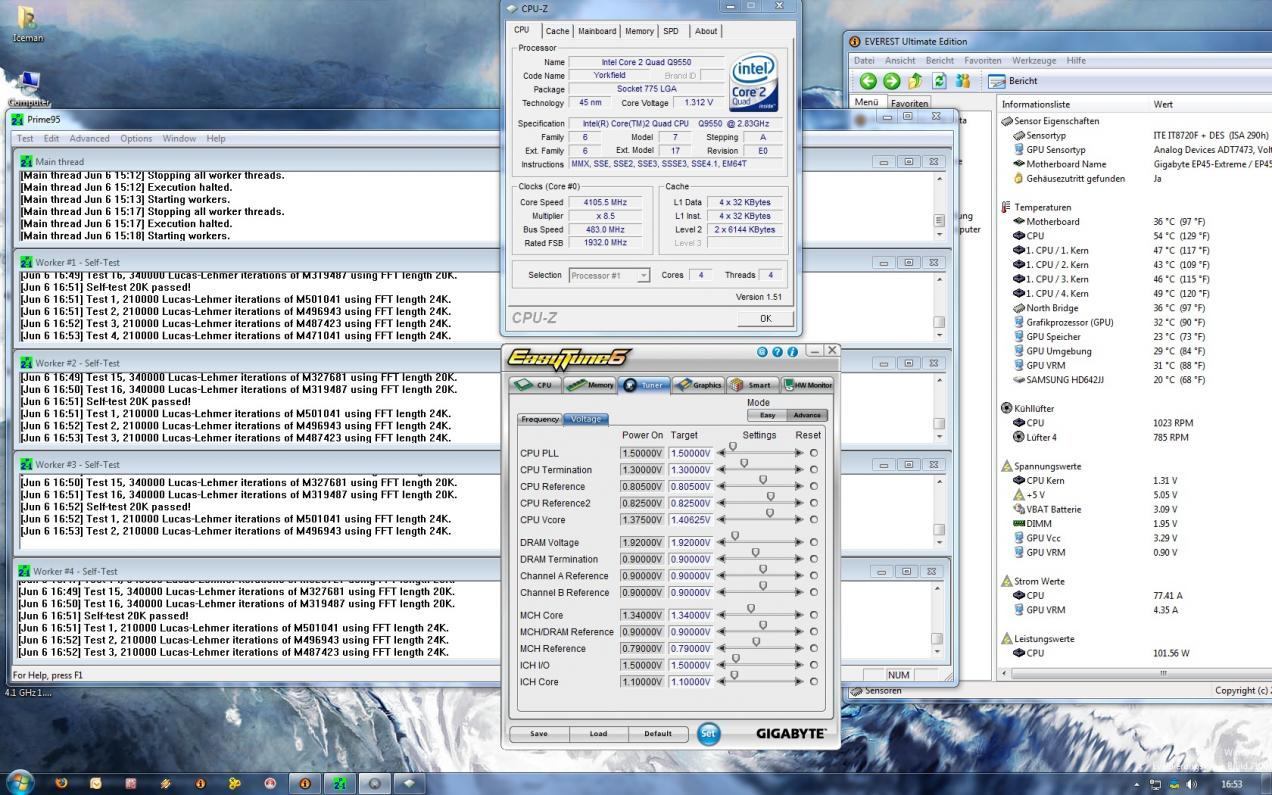

Hi Leute, was sagt ihr zu den Settings im Screen? Ist das 24/7 tauglich? (Vcore Idle ist 1.360 - also grad so wo die Mehrheit sagt das ist Grenze). Thx!
Sieht doch richtig gut aus.
Spannungen im guten Bereich und die Temps sind sehr gut.
Da müsste noch meghr gehen( B4ei den Temps auch mit noch höherer Vcore).
Allerdings könntest Du die 4 Ghz wohl mit ca. 1.2v schaffen, hättest unmerklich weniger Leistung, dafür spürbar weniger Stromverbrauch.
... aber ich gratuliere zu dem guten Gespann aus Board und Cpu :hail:
Danke Whitecker007 und Bin2good für eure Meinungen :wink:!
Zu den Temps: Die Sensoren sind nicht astrein, bei Realtemp 3.00 im Sensortest schlagen die so gut wie gar nicht aus, Movement 0! Desweiteren habe ich eine Gesamttemp. von 50-55 Grad (je nach Test in Prime) und alle Kerntemps sind Mitte 40. Eigentlich sollten die Kerntemps doch über der CPU-Temp. liegen und nicht umgekehrt. Die Werte sind also mit Vorsicht zu genießen. Naja, habe eine recht starke WaKü, und mein vorheriger Q6600 hat deutlich stärker geheizt, also soll der Yorki wohl nicht zu heiß werden.
Zu der Vcore bzw. dem Verbrauch: Für 4.0 Ghz brauche ich bereits 1,28 Volt @ Last (womöglich reichen auch 1,27 - danach ists aber zuwenig für die 4 GHz). Ich brauche für die 4.1 Ghz also nicht viel mehr Spannung.
Mein Board zeigt mir den Verbrauch der CPU an. Aktuell Idle ca. 25 Watt (Durchschnitt). Volllast im 8K sind es dann ca. 105 Watt. Wenn ich diese Daten mit dem Q6600 @ 3.6 GHz @ 1.34 Volt vergleiche sind das doch schon merkliche Unterschiede. Der hatte nämlich immer 45-50 W im Idle verbraten und 145-150 W @ Last.
Der Yorki hier @ 4.0 mit der notwendigen Spannung spart dagegen nur ein paar W ein, ist kaum der Rede wert.
Die Werte @ standard Takt und VID sind allerdings genial niedrig. Unter 10 W im Idle und 50-60 W Last sind wirklich super. Die 45 nm machen sich echt "bezahlt" :fresse:.
PS: Mich wundert, das die CPU trotz der krass niedrigen VID von 1.1625 Volt für 4.0 GHz dann doch bereits 1.28 V braucht. Einige Exemplare mit VID 1.25 schaffen die 4.0 ja mit ihrer VID. Ich habe es zwar (noch) nicht getestet, aber ab einem gewissen Taktsprung braucht dieser hier scheinbar deutlich mehr Saft.
Wie ist das eigentlich, die Spannung ist ja grundsätzlich noch im Rahmen, aber die VID ist sehr niedrig - d. h. prozentual gebe ich ja mehr zusätzliche Spannung als User mit ner 1.25 VID, die auch @ Last 1.31 V haben. Ist das für meine CPU wohl schlimmer als für die angesprochenen User? Es heißt ja immer, 10% mehr Vcore sind immer drin, aber durch die niedrige VID habe ich die 10% mehr ja bereits sehr früh überschritten?!?
Da geht noch viel mehr du hast sehr gute temps ich fahre alltag 24/7
4,3ghz mit 1,4V und habe 5-8°C mehr als du.
also trau dir was zu und fahre mindestens 4,2ghz alltags tauglich
Hi Sijah, wie gesagt die Kerntemps. sind real viell. nicht ganz korrekt, sondern etwas zu niedrig. Allerdings hatte der Erstbesitzer auch super Temps unter WaKü mit dem Teil hier - aber viell. haben die Sensoren bei ihm auch schon träge reagiert.
Naja, drauf geschi..en. Wird alles im Rahmen sein.
Du gibst 1.4 Volt auf dein Exemplar? Sind die unter Last bei 1.4 oder im Idle? Ich hab im Idle ja nun schon 1.36 ... gut das das Extreme kein LLC im Bios bietet, würde mich sonst sehr in Versuchung führen.
Danke für dein Statement! Du hast auch ein schönes Ergebnis!

Vergiss die Temperaturen einfach - bringt nix.
Wenn Du die CPU halt sehr lange am Leben halten willst, dann geh mit der
Vcore maximal 10% über die VID der Cpu. Wenn Du aber alle 2-3 Jahre eine neue Cpu holst, dann kannst Du etwas mehr riskieren.
Jede Cpu hat einen bestimmten Punkt, ab dem sie unverhältnismässig mehr Spannung für weitere FSB-Steigerungen fordert und dann legt der Stromverbrauch enorm zu. Für mich endet "vernünftiges und gebrauchsfähiges" Overclocking genau da.
Danach ist es nur noch was für Bencher.
Was ich bislang mitbekommen habe - sind die XEONs im Schnitt mit einer VID am oberen Ende ausgestattet.
Bin bislang mit meinem X3370 (=Q9650) ganz zufrieden (VID 1,25).
Auf ASUS P5B Deluxe (max. FSB von 455 :-[) und altem Thermaltake BigTyp120 Luftkühler
3,8Ghz mit 1,18V und 52 Grad Lasttemp
4Ghz mit 1,24V und 55 Grad Lasttemp
sollte 4,2-4,4Ghz bei guter Kühlung wohl schaffen.
