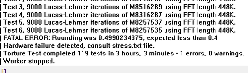

huhu hab mal prime laufen lassen! nun error !ist das ein ramm fehler?8,5x435 bei 1,3v hab 800mhz speicher

@mastersork:
Habe das Problem auch wenn ich dauernd bluescreens usw. habe.
Benutze doch lieber prime95 mit small / large / custom
Aber es kann doch nicht an LinX liegen, oder? Außerdem will ich das System ja stabil haben, erfahrungsgemäß reichen 3 Stunden Prime da nicht aus :(

Also der Worker 4 bricht mir immer ab (geh jetzt langsam mit vcore hoch, um zu sehen, obs bessr ist)
Wie siehts denn hier mit PLL aus, bringt ne änderung was?
Und die Skews? Habs mal angetestet, aber das verschlimmert es eher, am besten gehts auf normal.
