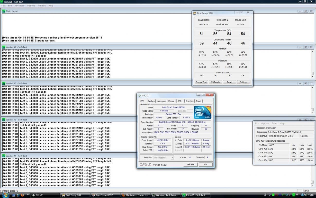

Da es vorher ab und an mal nen bluescreen gab und ich nicht wusste, welche spannugn nun dafür verantwortlich ist, hab ich nun mal die spannungen + vcore erhöht, läuft bisher knapp über ne stunde durch.
@Microborg: wird das nicht langsam bisl teuer??
