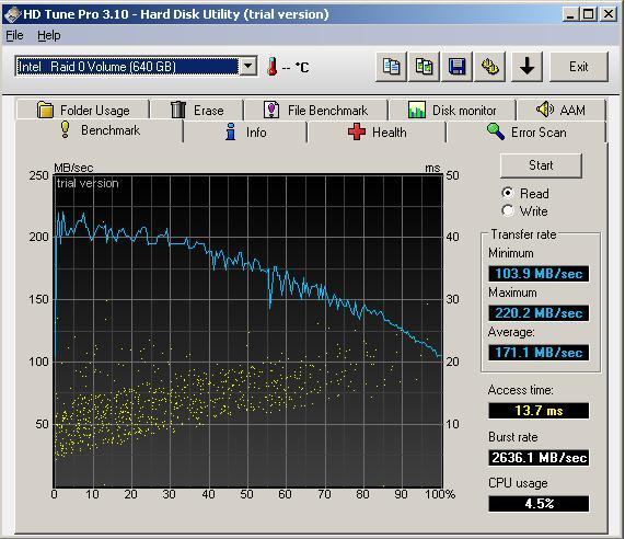

ich habe die gleichen tests nochmal mit dem intel-controller gemacht:
hdtune mit 64k block size:
128k block size:
dabei ist es bei beiden controllern egal welche block größe ich beim raid controller selbst angebe, hd-tune misst immer die gleichen ergebnisse.
Werte sind ok für die ICH/R-SB.
@sirphoenix
Schreibcache aktiviert?
