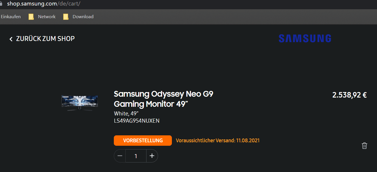

hab mir den neo mal vorbestellt
liefertermin ende sept :O
echt jetzt ? 2538,-€
vor 2 tagen war er noch für 2199,- vorbestellbar.

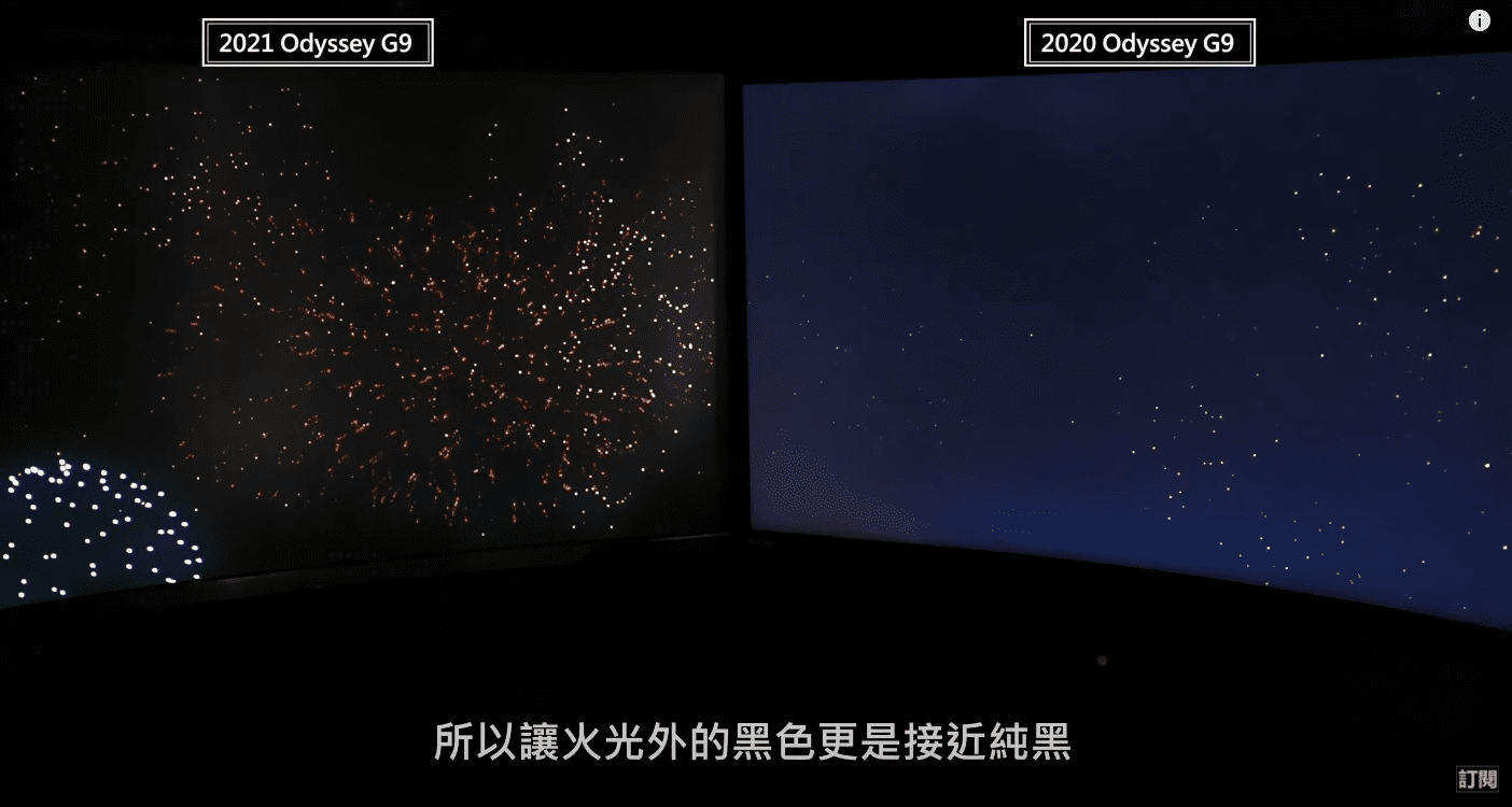

Tim lobt den Monitor über den grünen Klee, nur mit den HDR Modi hat ein kleines Problem.
Aber es sieht so aus als hätte Samsung tatsächlich ne eierlegende Wollmilchsau gebaut.
Mein haben will Faktor ist grade explodiert, nur gebremst vom Preisschild.
Ein kleines >Problem würde ich das nicht nennen.
Im korrekten Modus erreicht er nicht mal 1000nits und weniger wie der alte G9, im Dynamischen Modus zwar über 2000 aber dafür passt das Bild überhaupt nicht.
Beim fast doppelten Preis des Vorgängers ist das eigentlich unverzeihlich, vor allem da er in den anderen Kategorien wie Schlieren, Overshoot etc. ja auch nicht Meilenweit davon zieht.
