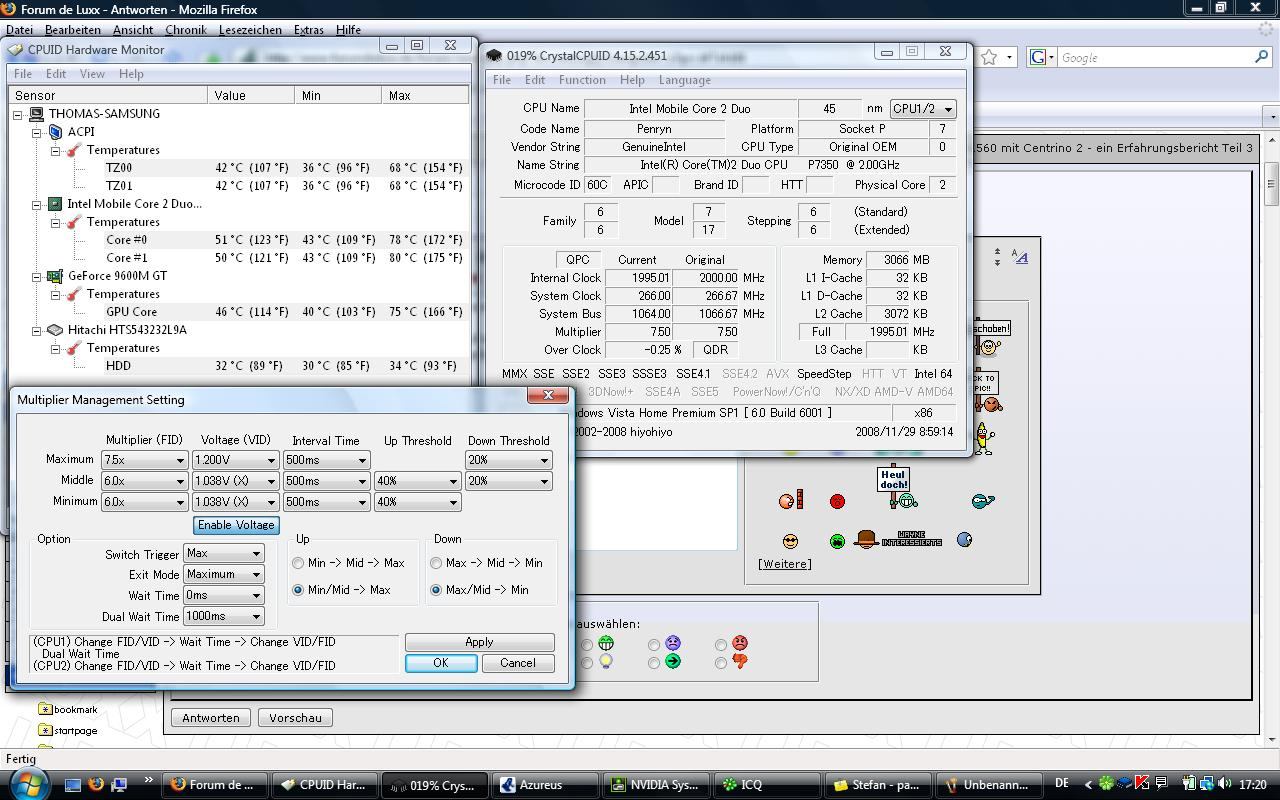

und bei der cpu hab ich mit Crystal CPU undervolted hab bei
min: 6x und 1,038V
mid: 6x und 1,038V
max:7,5 und 1,200V eingestellt. unten in der taskleiste ändert das sybol seine farbe von rot auf blau und so weiter, aber wenn ich mit der maus drüberfahre steht dann dort 6x und 1,113V. warum nimmt der nicht immer diese voltanzahl die ich ihm eingestellt habe??

mit crystal cpu will ich meine cpu undervolten. in der taskleiste ist das symbol dann auch in einer anderen farbe (blau, gelb oder rot)!
aber er schreibt immer eine andere voltzahl hin
am bild seht ihr wie ich es eingestellt habe.
jedoch zeigt er mir in der taskliste einmal so an:
6,0x 1,038V (so gehörts)
oder aber so:
6,0x 1,113V
oder so:
7,5x 1,250V
warum ist das so?
hab ich irgendwas vergessen??

Den Bug hab ich auch mal gehabt. Am besten ist es, wenn Du mal bei jedem Speedmodus dein Werte für CrystalCPUID einstellst. Mit dem Speedmodus meine ich jetzt die Modis, die mit FN+F8 einstellbar sind. Bei mir ists beispielsweise auch so, dass ich beim freiwillige Hochschalten auf mehr Spannung für Testzwecke oftmals ewig rum probieren muss, damit er wieder mehr Spannung hat. Wenn er einmal die niedrigst möglichen Settings hat verharrt das Programm gerne mal bei den eingestellten Settings. Probier mit den Modis nochmal etwas rum. Das klappt dann garantiert. :)
PS: Deine Multiplier Management Settings sind alle korrekt eingestellt. Das ist nur ein softwaretechnischer Bug. Wichtig is nur, dass CrystalCPUID auch aktiv ist (mit der F3-Taste; lässt sich auch automatisieren, sobald alles eingestellt ist).

irgendwie funkt das nicht. ich erklär mal was ich gemacht hab!
Ich bin im NORMAL Mode bei Optimierter Samsung:
stelle die gewünschten spannungen ein, drücke apply, dann OK. dann mach ich das fenster zu. drücke im hauptfenster F3 zum aktivieren.
Dann wechsle ich mit Fn+F8 in den SPEED Mode:
stelle die gewünschten spannungen ein, drücke apply, dann OK. dann mach ich das fenster zu. drücke im hauptfenster 2xF3 zum deaktivieren und wieder zum aktivieren.
Dann wechsle ich mit Fn+F8 in den Silent Mode:
stelle die gewünschten spannungen ein, drücke apply, dann OK. dann mach ich das fenster zu. drücke im hauptfenster 2xF3 zum deaktivieren und wieder zum aktivieren. (muss hier aber sagen, dass ich nicht weis ob das stimmt, weil im silent mode wird ja alles runtergetaktet, oder??)
aber so wie ich es jetzt beschrieben hab, ändert sich gar nichts!
muss ich in der taskleiste auch noch auf höchstleistung und energiesparmodus umstellen, oder nicht?
weil ab und zu stehen dann unten in taskleiste die richtigen, von mir gewählten spannungen, z.B. 6x 1,038 dann aber wieder 6x 1,113 oder gar 6x 1,250!
warum?

Ja. Schau nochma was sich ängert, wenn du in der Tastleiste wie bei mi die Energiespareinstellungen hast und den FN+F8 Modus einfach so lässt wie es ist nach einem Neustart bzw. hochfahren.
jetzt zeigt er mir beim blauen symbol 6x 1,038 und bei rot, genau das selbe an!
warum nimmt er beim roten (ist ja max. oder??) nicht die 1,200V??
Blau ist Leerlauf bzw. die minimalste Stufe, Gelb (sofern nicht Min/Mid -> Max eingestellt) ist die mittlere Stufe und rot quasi die letzte Stufe genau. Wenn bei blau und rot 6.0 x 1.038V angezeigt werden deutet das wahlweise darauf hin, dass die Energiesettings aus der Taskleistevia Energieoptimierter Modus die Werte von CrystalCPUID überschrieben haben (und damit nur 1600MHz max. vorgesehen sind mit 1.038V) oder aber in CrystalCPUID für den maximalen Multiplikator eben nicht 7.5x 1.xxxV eingestellt sind. Sollten die Energieoptimierten Einstellungen bei der Taskleiste bereits aktiv sein und bei nochmal auf einen anderen Wert ändert, dass übernimmt und wieder auf den gewünschten Wert zurückstellt und ebenfalls nochmal übernimmt. Das Ganze dann nochmal mit F3 anschalten bzw. falls aktiv wieder aus- und anschalten. Gegebenfalls nochmal neustarten und mit CPU-Z und/oder Core/Temp die Spannungswerte und Taktfrequenz nochmal gegenprüfen unter Last. :)
