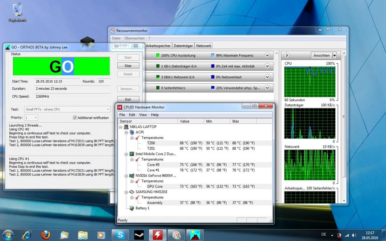

So sieht es aus nach 2 minuten lastbetrieb und das ohne grafikkarten last!
ich habe nur die alte trockene wärmeleitpaste entfernt und neue sehr dünn aber deckend draufgebracht und den kühlkörper auch wieder fest verschraubt.
ich denke nicht dass dadruch der temperatur sensor eine schuss bekommen hat.

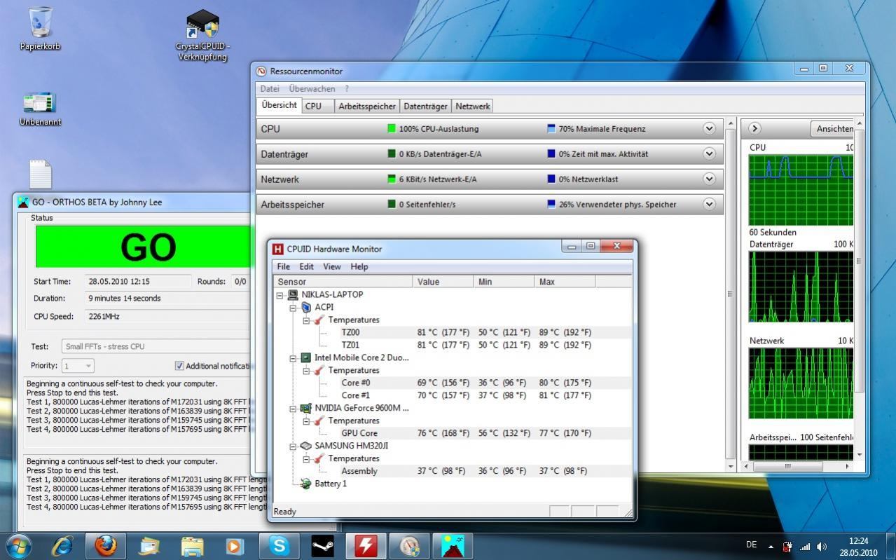

ich habe ein bisschen die spannung gesenkt mit christal cpuid auf 1.163 V. sollte ich wieder den normalwert einstellen von 1.25 ?
erster screen: 2 min
zweiter " : 8 min
jetzt drosselt er schon bei 70 °C auf 70% runter...

Seltsam finde ich auch, dass die TZ00/01 88°C heiß wird. Ich weiß zwar nicht, was dahinter steckt, aber bei mir wird diese immer nur max. so heiß wie die CPU(TZ ca. 88° +-2°)
Vlt. weiß ja jmd was die TZ zonen sind?

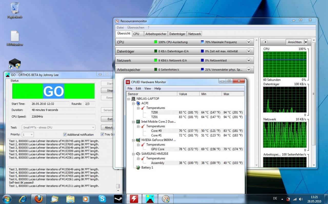

So habe den test jetzt 45 min laufen lassen. temperatur usw siehe screen.
70% beim ressourcen monitor trotz konstanten 70 °C ???
ich versteh jetzt gar nichts mehr....

Ach du meine Güte - schalte das Notebook sofort aus!!!
TZ00/01 ist meines Wissens nach der Motherboard-Chipsatz. 88°C ist nicht normal und schaut eher so aus als wenn erst gar kein Kontakt zum Kühler besteht. Vielleicht ist da was beim zusammenschrauben schief gegangen!!
Da sich Chipsatz und Grafikkarte einen Kühlkreislauf teilen sind die Temperaturen immer ähnlich, allerdings sollte TZ00/01 niemals über der Grafikkarte liegen da selbst der/die eigene Strombedarf/-abgabe wesentlich geringer ist.
Die CPU-Temp ist normal, aber diese hat auch einen eigenen Kühlkreislauf.
Dringend den Zusammenbau bzw. die Verteilung der Paste und die Schrauben kontrollieren. Ich glaube nicht da da ein Sensor kaputt gegangen ist.
