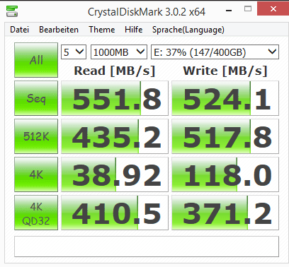

1: Percent free space fragmentation: 0.9% - ob die 1% nun -200mb/s seq. write ausmachen ist unwahrscheinlich
3: Super Tool! Danke für den Tipp :) Ergebnis bei mir: "TRIM appears to be WORKING" - läuft also.
4: Kabel sollte in der Tat lt. SMART kein Problem sein - hatte auch andere SATA6 Kabel probiert. Keine Besserung. Seq. Read zeigt ja vollen Durchsatz
5: Hatte immer nur ohne Virenscanner und sonstigen Hintergrundtasks gebencht (alles aus auch HD Sentinel). Alignment sollte lt. AS SSD Benchmark in Ordnung sein.
Bleiben die folgenden Optionen wie von euch vorgeschlagen:
a) System auf andere SSD spiegeln und 850 Pro per Secure Erase wieder platt machen. Partitionieren und am zweiten SATA6 Port benchen.
b) 850 Pro per Secure Erase wieder platt machen und an modernem Board (evtl. mein aktueller Lenovo Laptop) benchen
c) Bis Sommer 2015 warten und neuen Rechner aufbauen (Skylake + Windows 10) und alles neu aufsetzen
Jetzt würde mich natürlich noch interessieren wer mit der 850 Pro als Systemplatte konsistent 500mb/s seq. write erreicht auch nach mehreren Wochen Betrieb bei moderatem Füllstand der SSD :)
- - - Updated - - -
Ok shit :) Holt = Volltreffer.... Im Abgesicherten Modus läuft alles 1A *facepalm*.
Jetzt werden erst mal Stück für Stück die üblichen Verdächtigen komplett deinstalliert.
Werde berichten.
- - - Updated - - -
Und wieder einmal: GData Antivirus... ohne Worte. Auf der Suche nach brauchbarem Ersatz ohne massivem SSD Slowdown + Supportmail an GData.
Vielen Dank nochmal an euch und eure zielführende Hilfe! Hier sind die Benches jetzt endlich 1A :)
-- Update --
Gdata Fix ist schnell per Registry gemacht - siehe: http://www.hardwareluxx.de/community/f227/performancebremse-gdata-antivirus-2013-a-917939.html
Dennoch mehr als verwunderlich das dieser Fix noch nicht im Programmcode von 2014 ist. Hat wahrscheinlich seine Gründe. Ich bin auf jeden Fall heute zu Kaspersky gewechselt und die SSDs sind alle genauso schnell wie ohne Antivirus Software.

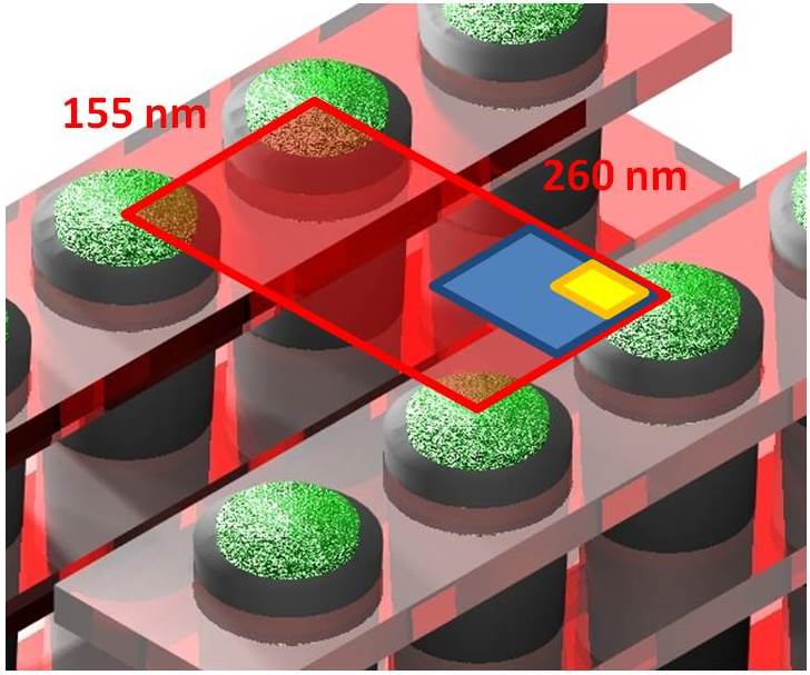

Die 850 hat 3D NAND, bei Samsung VNAND genannt und da sind die NAND Zellen viel größer:
Probleme wie beim planaren TLC der 840 und 840 Evo sind damit kaum zu erwarten und bisher auch nicht bekannt, da viel mehr Eletronen in diesen großen Zellen gespeichert werden können und daher die Ladungszustände viel einfach zu unterscheiden sind. Daher würde ich die 850er den 840ern immer vorziehen, vor allem den Evos.

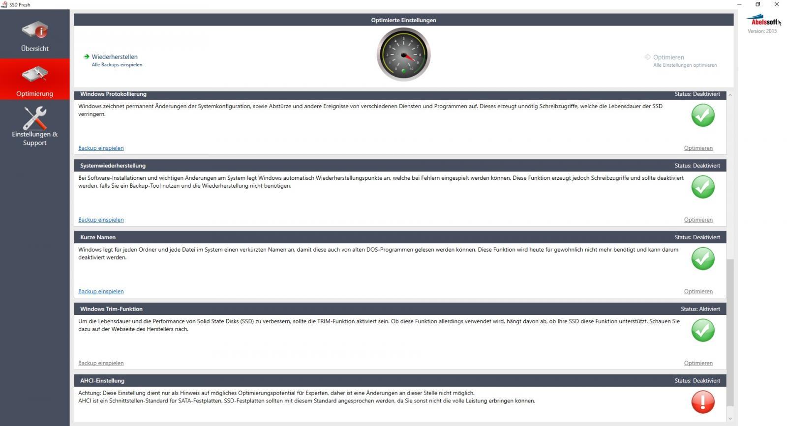

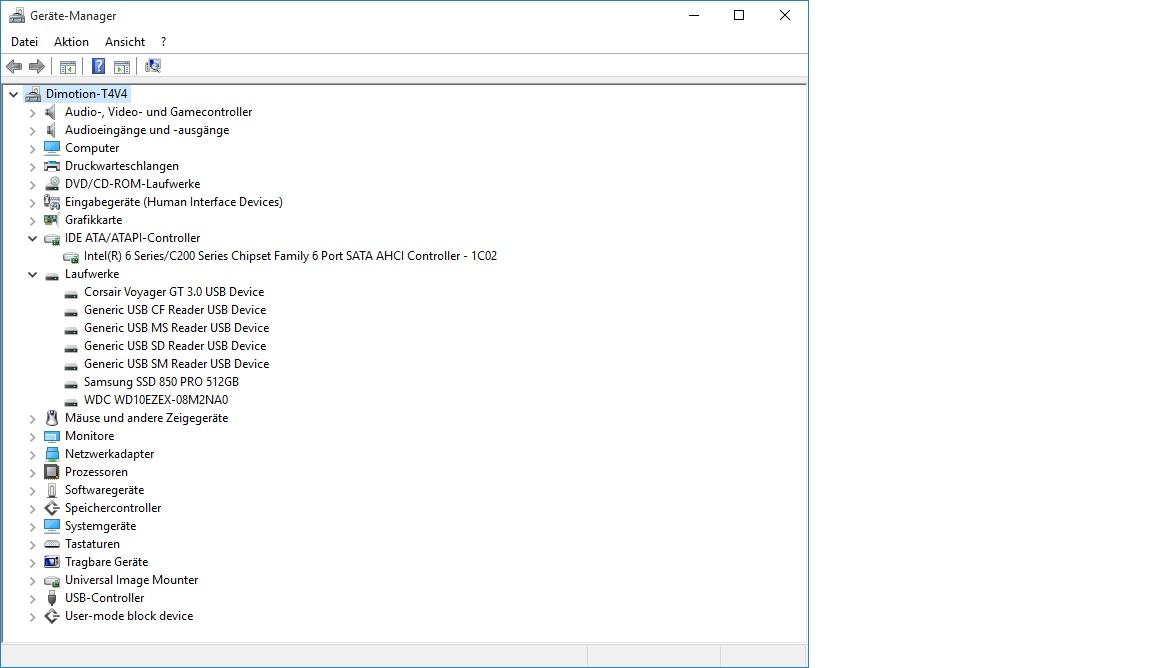

Samsung Basic MZ-7KE512BW 850 Pro interne SSD 512GB wie AHCI aktivieren
Sehr geehrtes Forum!
Ich besitze auch eine Samsung Basic MZ-7KE512BW 850 Pro interne SSD 512GB, laut dem SSD Tool: SSD
Fresh ist AHCI nicht aktiviert! TRIM ist aktiviert, im BIOS sind AHCI und UEFI aktiviert!
Außerdem besitze ich einen Ditech Dimotion T4V4 Desktopcomputer mit einem Intel DH67BL Motherbord
aus Jahr 2011. Ich lege Screenshots von meiner Computer: Gerätemanager und SSD Fresh bei!
Ich bitte um einen Lösungsansatz, wie ich AHCI nachträglich aktivieren kann, danke im Voraus!
Mit freundlichen Grüßen Markus Haslinger
Lass solchen komischen SSD Tools weg und machen blos diese dort vorgeschlagenen aber blödsinnigen "Optimierungen" nicht, das ist seid Win 7 unnötig. Dann stellt man AHCI im BIOS ein und zwar bevor man Windows auf der SSD installiert. Wenn man nachträglich vom IDE auf den AHCI Modus umstellen will, muss man aber vorher dafür sorgen, dass ein passender Treiber zum Bootzeitpunkt gestartet wird, sonst bootet Windows hinterher nicht mehr. Man kann dazu z.B. eine cmd.exe als Administrator starten und eingeben:
sc Config msahci Start=Boot
oder in der Registry unter HKEY_LOCAL_MACHINE\SYSTEM\CurrentControlSet\Services\msahci den Wert Start auf 0 stellen oder http://support.microsoft.com/kb/922976/de
Seid Windows 8 heisst der Microsoft AHCI Treiber nicht mehr msahci sondern storahci, also
sc Config storahci Start=Boot
HKEY_LOCAL_MACHINE\SYSTEM\CurrentControlSet\Services\storahci Start=0

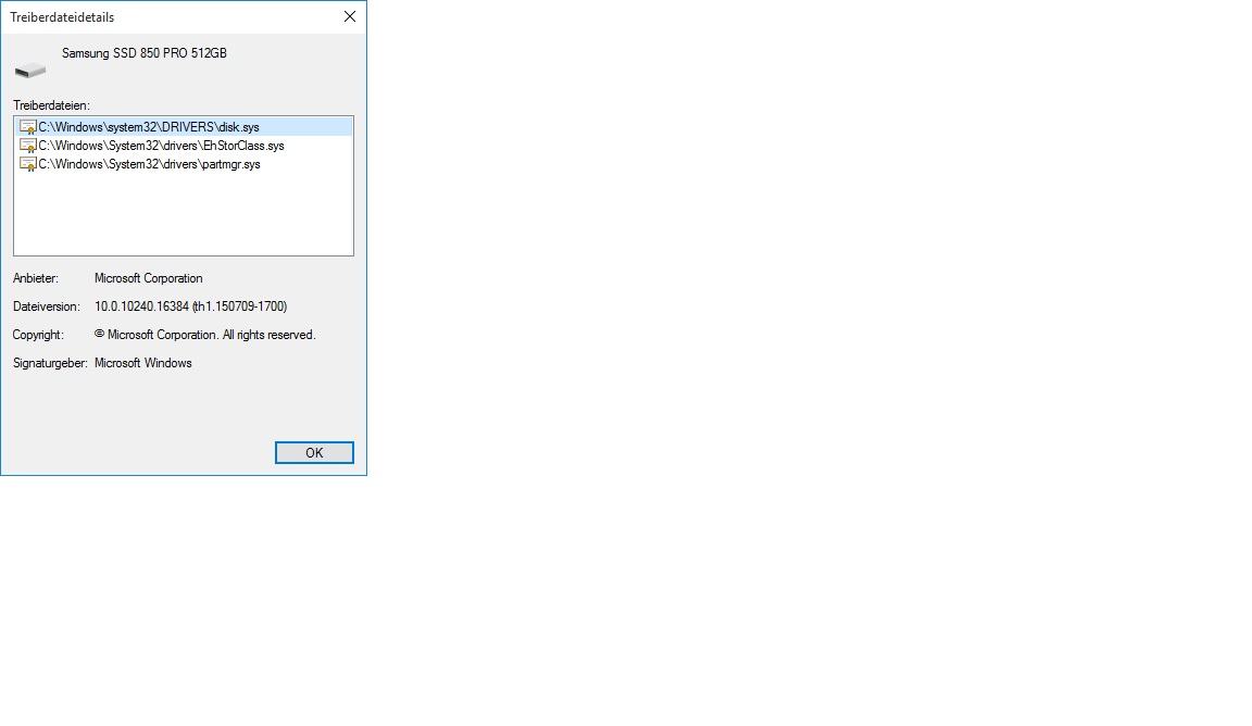

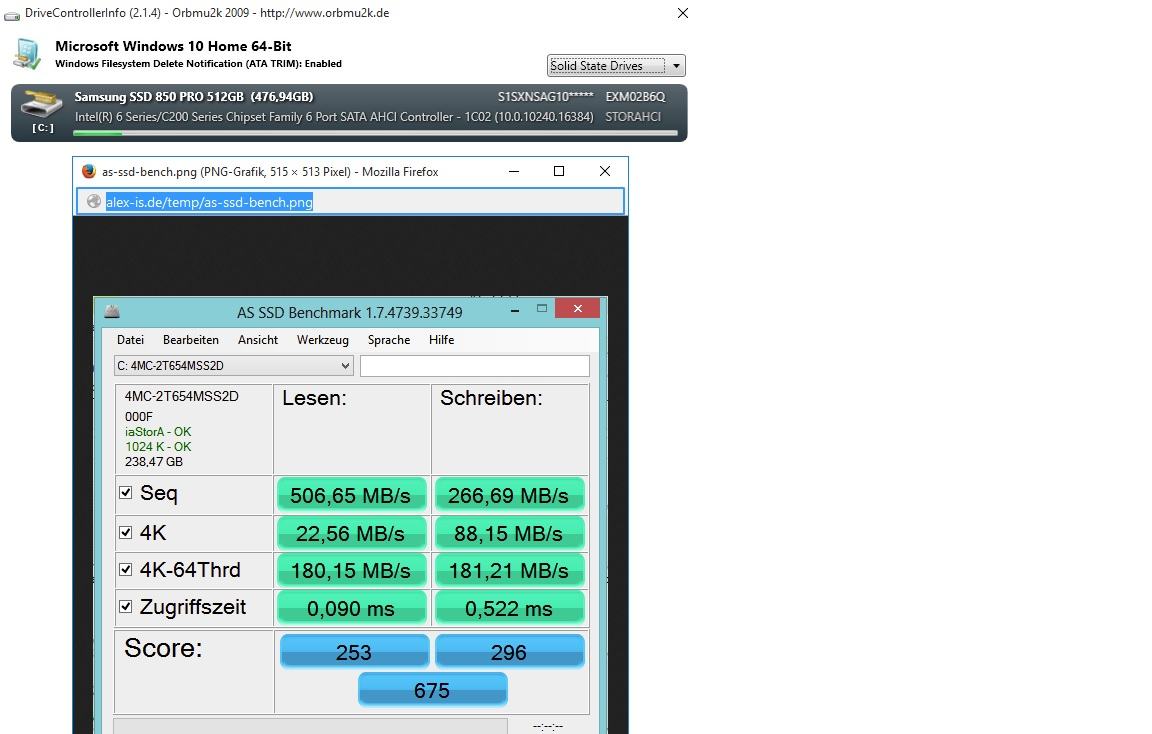

laut beiden SSD-Tools: SSD-Drive Controller Info ist AHCI also storahci und TRIM aktiviert!
Ich lege auch Screenshots bei von meiner SSD, die mit AS SSD Brenchmark untersucht habe.
Laut dem Test scheint alles in Ordnung zu sein!
