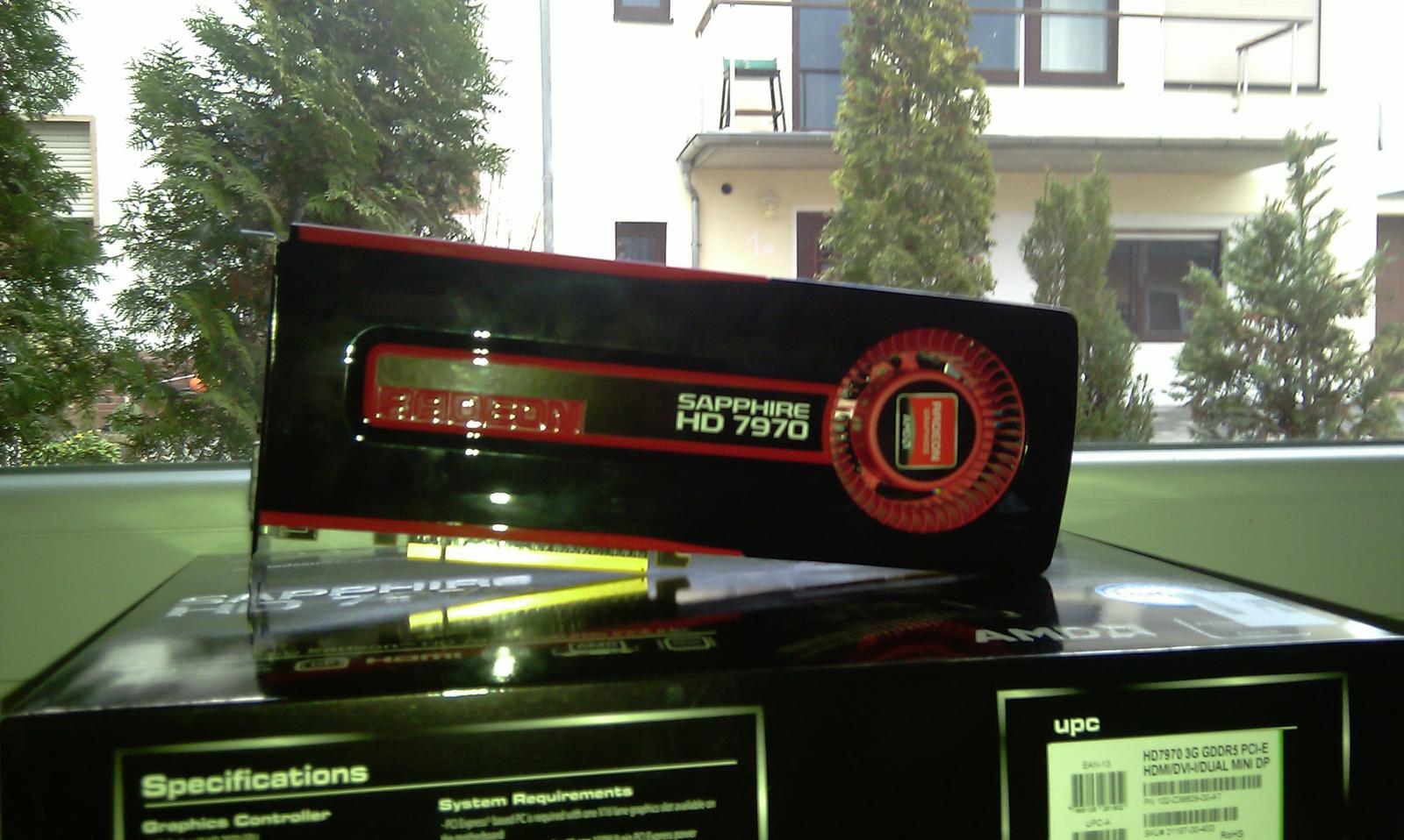

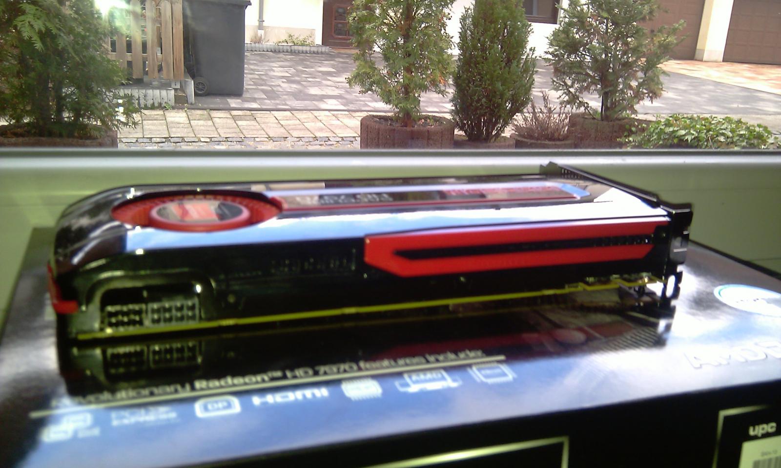

Die Karte sieht echt sehr schick aus,wie man auch auf den Fotos sieht.

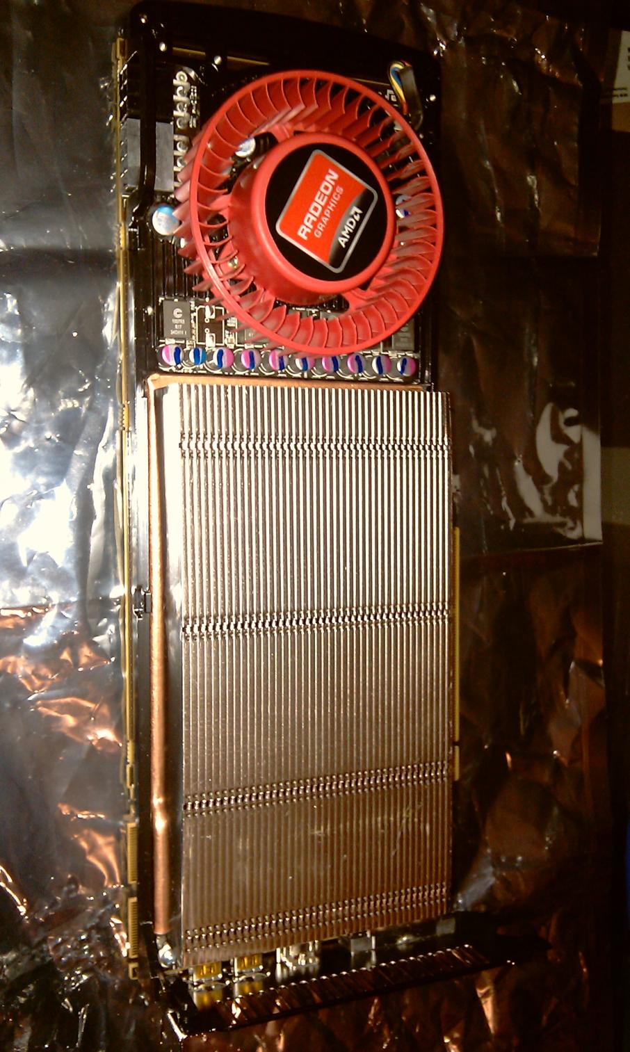

Hier noch paar Bilder mit anderen Kühler,aber der nicht Funktioniert,kein ALTER Kühler passt,da eine Ausbuchtung vorhanden sein muss,ich habe es auf dem Org Kühler Markiert!
Bild mit der Ausbuchtung vom Kühler!!!
Es hätte so schön aussehen können :(

Hoffe ja echt das ich die Grundplatte der 7970 drauf lassen kann.
So viel ich von den Fotos gesehen habe, ist der Kühler mit der Grundplatte verschweißt, wie schon bei der 6970.
aber Bald wissen wir mehr. Viel Glück beim Umbau.
Sehr gut beschrieben, aus solchen User Reviews "lernt" man oft mehr als von den "richtigen" Tests.
danke,schön zu hören :).
also soweit ich gesehen habe ist er nicht verschweisst sondern drangeklickt,aber ich werde es ja sehen ;)
