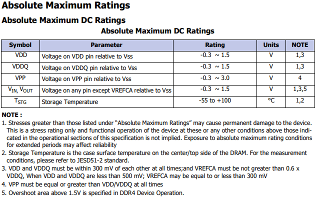

Und deswegen ist mir auch heute als Laie klar, dass man laut JEDEC 1,1V für DDR5 keine 1,4 draufknallen sollte. Ich würde noch nicht einmal über 1,2V gehen.
Du als Laie scheinst grad VDimm mit VSOC zu verwechseln. Auf DDR5 XMP kits ist 1.45V fast schon Standard. Hat auch rein gar nix mit der SoC Spannung der CPU zu tun und JEDEC hat auch nichts zu melden was CPU Hersteller für ihre memcontroller an Spannungen vorgeben.
Davon abgesehen kann man in den Datenblättern der Hersteller, die oft sogar öffentlich verfügbar sind, die maximale zulässige Spannung für RAM-Bausteine ablesen. Hier mal ein Beispiel von Hynix:
Auch stellen weder XMP noch EXPO Spannungen abseits von VDD/Q ein. Können sie auch gar nicht, denn die benötigte Spannung ist von board und CPU abhängig. Woher soll der Hersteller des RAMs das wissen?
