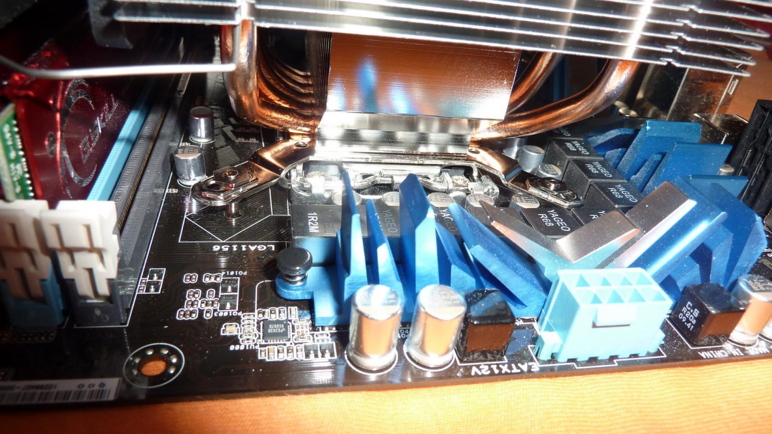

Habe heute den Mugen 2 Rev. B in mein Asus P7P55D-E Pro 1156er Mainboard (restliche Hardware, siehe Systeminfo) eingebaut und mich dabei an das hier gepostete Youtube Video gehalten. Naja, nicht allein, sondern mit Hilfe eines Bekannten.
Verwendet habe ich die hier empfohlene MX-3 Wärmeleitpaste.
Ich habe es jedenfalls nicht hingekriegt, zusätzlich zu den je zwei miteinander verbundenen Schrauben pro Loch, auch die beiliegenden Muttern zu befestigen. Siehe Bild im Anhang.
Kann mir auch nicht vorstellen, dass es gut ist, mit aller Macht zu versuchen, die Halterungen noch mehr auf das Board zu pressen, um so genügend Spielraum für die Muttern zu bekommen. Halten tut es ja (einigermassen), oder sollte ich es doch nochmal versuchen?
Wie der Lüfter in meinem Aerocool ExtremEngine 3T Tower nun aussieht, sieht man im zweiten Bild. Leider ist der Mugen 2 so hoch, dass ich jetzt nicht mehr die Tür samt Gehäuselüfter (sieht man links unten) schliessen kann. Ein Argument mehr, mich auf die Suche nach einem neuen Miditower zu machen.
Letzte Frage: Sind knapp 49 Grad CPU Temperatur im normalen Win XP Betrieb bei durchschnittlich 800 RPM in Ordnung? Mein System ist nicht übertaktet, im Vgl. zum Standardlüfter (ebenfalls 49 Grad, dafür etwas lauter) hatte ich mir aber etwas mehr bzw. weniger (Wärme) erhofft.
Mein voriges System (Asus P5B Deluxe Pro 775er Board, Core 2 Duo 6300 und Arctic Freezer 7 Pro Lüfter) hatte anfangs nur 35 Grad.

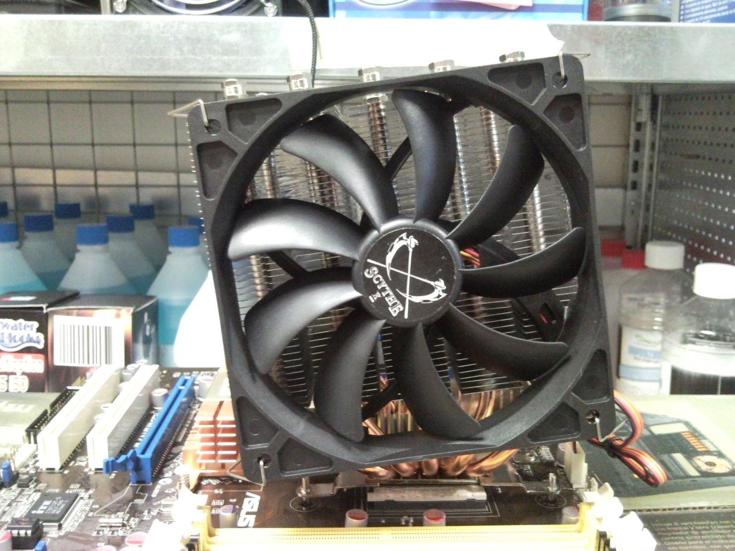

hab heute mal ein paar bilder eines mugen 2 gemacht. Das Paket kam ungeöffnet zu uns zurück.

Die Temperaturen sind zu hoch, da stimmt IMHO etwas nicht. Zum Vergleich: ich habe einen Videoschnitt PC mit i5 750, P7P55D und Mugen 2 (mit der beiliegenden Wärmeleitpaste und dem beiliegenden PWM Lüfter) zusammengebaut, der im Idle etwas über 30 Grad hat und nach mehreren Stunden Primen 55 Grad - allerdings alles übertaktet auf 3,4 Ghz.
Ich vermute dort liegt das Problem. Ich habe es zuerst auch nicht geschafft, die einzelnen Teile zusammenzuschrauben. Ich bin mir nicht sicher, ob ich das jetzt richtig zusammenkriege - aber jedenfalls habe ich die ersten zwei Teile zu sehr aneinander geschraubt, so dass für das dritte Teil am Schluss kein Spielraum mehr vorhanden war. D.h. das letzte Teil kriegt man nur fest, wenn man die ersten beiden etwas lose lässt. Erst wenn alle Teile zusammen sind, kann man die Dinger fester anziehen. Sorry, dass ich nur von "Teilen" und "Dingern" Rede, aber meine Erinnerung ist nur noch recht vage. Aber es scheint das gleiche Problem gewesen zu sein.
Also: abbauen, noch einmal neu anbauen. Erst wenn alle Teile sitzen, sitzt der Kühler ordentlich auf der CPU und die Temperatur wird auf 30+x Grad fallen, während der Lüfter sich mit 300 Umdrehungen langweilt (-> im Bios den Alarm für Lüfter <500 Umdrehungen ausstellen "ignore CPU fan speed" oder so ähnlich - aber erst, wenn der Kühler richtig sitzt!)
Danke für die Antwort. Ich habe mittlerweile sowieso eine Idee, was ich falsch gemacht haben könnte. Ich habe die Schrauben, die man mit den Bolzen verbindet, nicht an die Halteklammern zusammen mit den Muttern montiert, sondern diese direkt von oben mit den Bolzen verbunden. Ich versuche es heute Abend/morgen früh nochmal und melde mich dann wieder.
@Grummel: Was hast Du für ein Gehäuse?
So, habe das Mainboard nochmal ausgebaut und den Mugen 2 von Neuem installiert. Ich hatte bei der Erstinstallation tatsächlich einen Fehler gemacht und kann nun bessere Werte vorweisen, sind aber noch ausbaufähig. Ausgerichtet ist der Mugen 2 immer noch so, wie auf Bild 2 meines ersten Beitrags.
Bei Bios Einstellung Silent --> CPU 45 Grad, 586 RPM
Bei Bios Einstellung Standard --> CPU 41 Grad, 898 RPM
Bei ähnlicher Umdrehgeschwindigkeit von 800-900 RPM also knapp 8 Grad kühler, als bei meinem ersten Einbau.
Die vierte Mutter zur Befestigung des Kühlers auf dem Board ist verloren gegangen, zusammen mit Ersatz aus dem Baumarkt und einem neuen Gehäuse hoffe ich also, dass ich noch in den 30 Grad Bereich komme. Von 300 RPM bin ich zurzeit aber weit entfernt.
