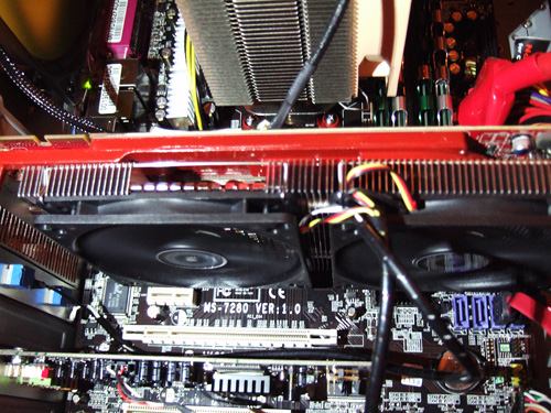

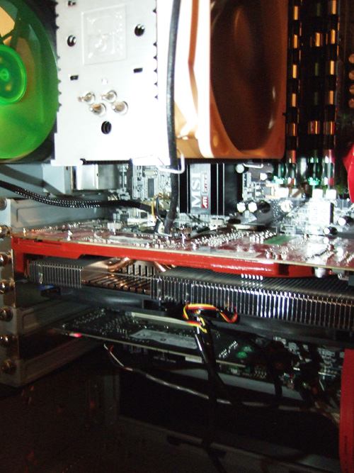

Hab auch nochmal 2 Pics kurz hochgeladen:

Hier nochmal 2 Bilder von der HD4870 zusammen mit den Anschlüssen.
So, Detail-Bild:

MÖÖÖÖP: Falsch, die rote Platte ist natürlich noch auf dem PCB. Ich habe lediglich die VITEC-Bausteine noch extra mit Ram-Kühlern bestückt. Dort hat die rote Platte eine Ausparung. Ansonsten wird der Rest des PCBs von der Platte verdeckt.
http://www.forumdeluxx.de/forum/attachment.php?attachmentid=83027&d=1227375389
Ich rate JEDEM, lasst die Platte drauf. Imo gibt es keine passive Kühlung, die effektiver arbeitet.
