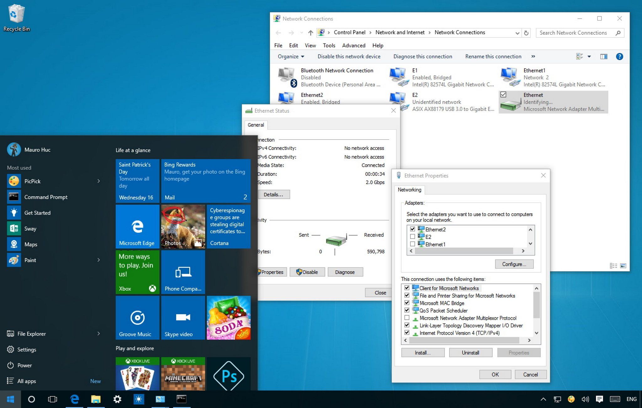

Die Netzwerkbrücke von Windows ist aber kein Switch, sondern linked 2 Netzwerkkarten/LAN-Ports - und zwar dauerhaft.
Eine weitere Netzwerkkarte müßte folglich mit den beiden Netzwerkkarten gebrückt/gelinked werden, damit zu beiden eine Netzwerkverbindung möglich wäre >> bei 5 Netzwerkkarten wären das 5^5= 125 Netzwerkbrücken in Software
Windows ist ein Betriebssystem für Anwendungen und/oder allerei Dienste, aber nicht für Netzwerkinfrastruktur (Router, Switch, Firewall, VPN-Gateway) - auch wenn es die die ein oder andere Funktion rudimentär kann.
Ich bezweifle ernsthaft, daß Windows überhaupt in der Lage ist eine Switchfunktionalität in "gewohnter"/erwartbarer Performance (die jeder billige Strore'n'Forward Switch für 10 € liefert) bereit zu stellen.

You're not limited only to offer bridge connectivity to a single network adapter. At any time, you can add multiple adapters.

Man macht eine Brücke und weist dieser die 5 Karten zu, fertig ist die Laube, man hat dann die benötigten Querverbindungen zwischen den Ports.

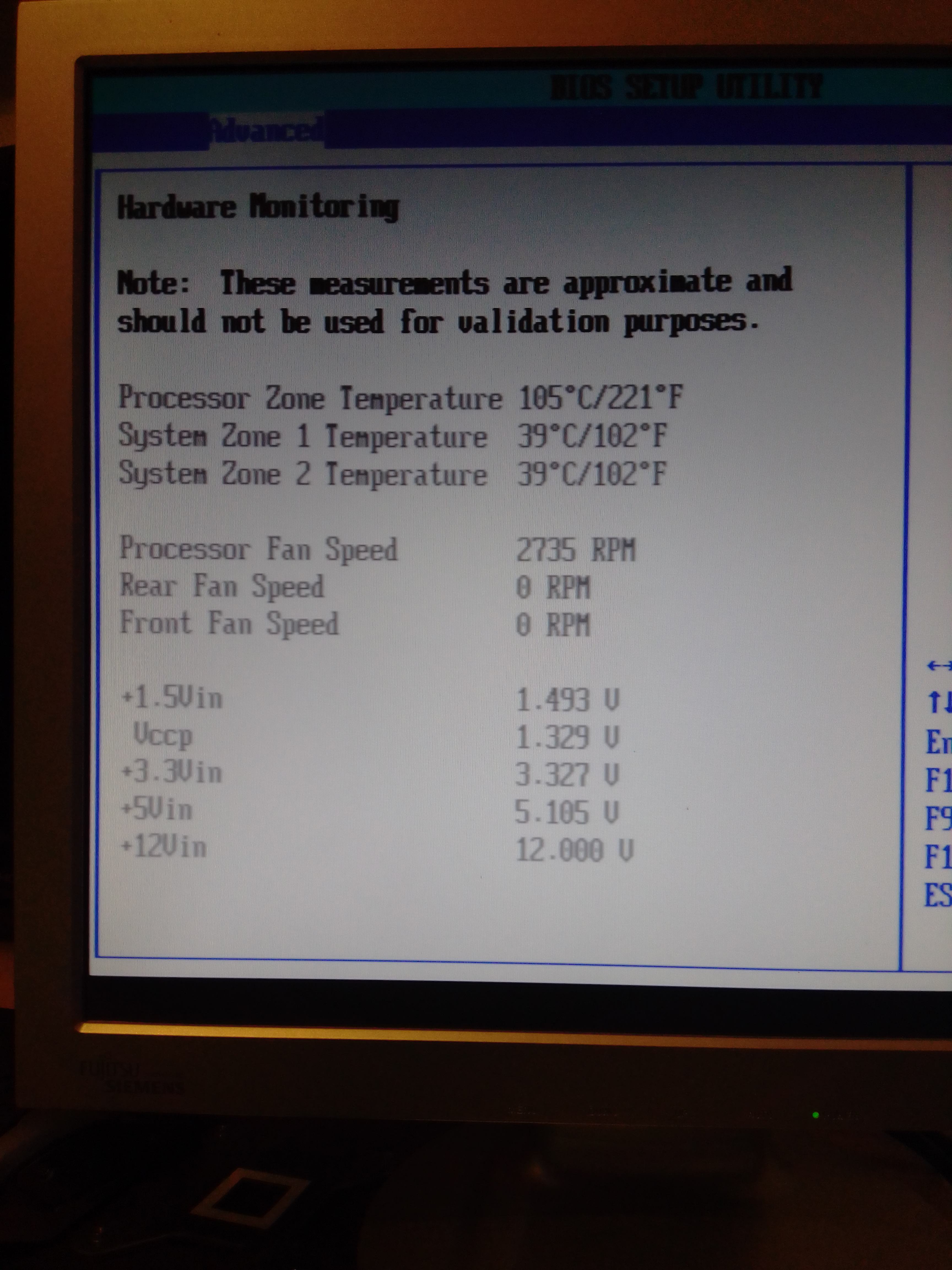

Bin zurück wollte den Server greade OS Installalieren die CPU überhitzt aber schon im Post Screen Lüfter hat sich am Anfang Garnicht gedreht jetzt läuft er
CPU Pentium 630
Bord D915Gev
Intel boxed Lüfter
Kühler Sauber WLP erneuert
Netzteil 350W Rest ist irrelevant
Anpressdruck ist da
PC liegt auf der Seite
Such greade noch meinen NT Lüfter Adapter hoffe der hilft werde dann damit BIOS Update versuchen vielleicht geht's Dan BIOS wird greade zurück gesetzt
Der erste Wert macht mir Sorgen Vielleicht Temp Sensor defekt
