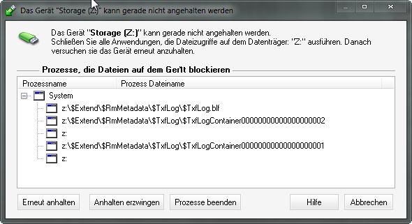

Hi, habe das Sharkoon nun seit einiger Zeit, aber eine kleines Problem: Sicher auswerfen klappt irgendwie nicht, da das Gerät durch irgendwelche Prozesse gesperrt ist (siehe Screenshot | für die Verwaltung der USB-Geräte nutze ich das Tool "USB Safely Remove"). Im Geräte werkeln 5 Platten mit 2TB in einem RAID5-Verbund und angeschlossen ist das ganze per USB3. Irgendeiner ne Idee, woran das liegen könnte?

Du findest heraus welche Prozesse auf die Box zugreifen?
<-- hat die Box einfach immer abgezogen. Wenn Du im Windows den Klicker für Leistung Optimieren in den Richtlinien nicht gesetzt hast, dann ist das kein Problem solange kein Zugriff erfolgt, weil Windows keinen Schreib-Cache für die Box anlegt.
Ich verwende das USB Safely Remove Tool auch und hatte das Problem auch schon öfters, zwar bislang nicht mit der RAID Box (die habe ich aber auch erst 1 Woche) aber mit einem Quickport. Ich glaub auch nicht, dass es an der Hardware liegt.
Windows lungert da offenbar irgendwie sinnlos auf der Platte herum, weiß der Teufel wozu.
Ich habe schon öfters gegoogelt um herauszufinden woran das liegt, konnte das ganze aber nicht lösen. Weder ist der Quickport für Schreibcache im Device Manager eingestellt, noch habe ich das Indizieren der Platte erlaubt (kann man bei den HDD Properties bei der Checkbox ganz unten ausschalten). Hat aber leider alles nix genützt, es passiert trotzdem öfters.
Ich warte dann meistens noch etwas, schau dass keine Zugriffe auf die Platte erfolgen (per Kontrolle der LED) und dreh die Platte einfach ab - bislang ist da nix passiert.
Sorry, dass ich dir da auch nicht besser weiterhelfen kann.
