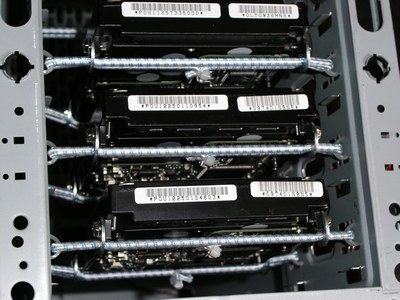

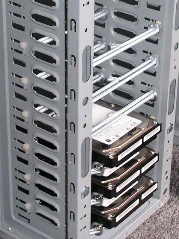

HDs entkoppeln
Danke für die Idee mit den Gummibändern. Tolle Sache. Ich habe sie noch etwas verfeinert. So kann ich den PC nun ohne Bedenken transportieren, weil die HDs sicher sitzen. Die Kabelbinder verhindern das Aufscheuern der Gummis am GEhäuse. Ein- und Ausbau klappt ohne Werkzeug, einfach nur die Unterlegscheiben hinter den Schrauben einhaken. Die Schrauben werden mit einer Miniunterlegscheibe auf Abstand gehalten. Das Gummi klemmt dann so stark, daß nichts mehr rutscht, auch nicht über Kopf geschüttelt. :fresse: :)

oha, sehr geile idee und ausführung, ich glaube vor der nächsten lan baue ich mir auch sowas :d
das mit den miniunterlegscheiben versteh ich nicht so ganz, kannst du noch ein bild machen wo du etwas näher rangehst, danke.
Hm, wie wärs mit einer Anleitung und detailierten Bildern? Wie ist die Dämmwirkung, der Materialaufwand?
Ich versteh das auch noch nicht so ganz wie er dasgebaut hat. Aber auf jeden Fall sehr geil. Will ja auch nicht das meine HDD´s beim transport durch die gegen fliegen^^

@beyerdynamics: Können die HDDs so nicht nach oben abhauen? Kann keine obere Fixierung erkennen.
