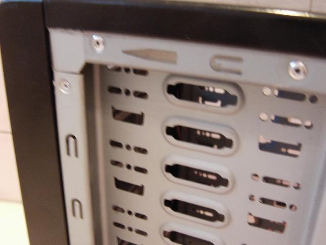

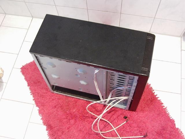

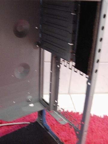

Hej, also ich hab den Umbau schon hinter mir, eigentlich relativ problemlos, nur werd ich das case irgendwem verschenken weil ich mich doch an den Kleberesten der entfernten Dämmatten störe. Damit alles passt müsste ich eigentlich nur in die Seitenteile noch Löcher Bohren die zu den Schraubenlöchern der Rückwand passen. Aber ansonsten... hab es in ca. 1 Stunde gemacht, hätte vielleicht noch zusätzliche Löcher bohren können aber es ist auch so absolut Stabil. Hab jetzt vll 6 Nieten Weniger drin, aber wie gesagt ohne Beeinträchtigungen (waren Wahrscheinlich eh nur für die Fixierung einiger Teile als für die Stabilität des gesamten Gehäuses notwendig ;) ).
Joo lackieren werd ich morgen auch;)
Ich hab bei der Gelegenheit gleich ma noch die Ablagefläche vom Netzteil mit dem Heck verschraubt, hat einiges an Stabilität gebracht:bigok:
Muss jetzt nur noch den Deckel passen anschrauben und fertitsch:d
Morgen kommt dann der Tripple Radiausschnitt im Deckel und der neue Lack im Innenraum.

Echt eklig:bigok: Du hast es sogar wieder vernietet, sehr gut gearbeitet. Ich hab mich bei den gelösten Schrauben bedient, um die Teile wieder zu befestigen. Ging genau auf und hält bombenfest. Case ist gerade, genau wie vorher, blos mit gedrehten Mobotray - im Grunde wie bei kaktus ohne die Dämmreste:fresse:
Morgen kommt der Ausschnitt in den Deckel und lackiert wird auch gleich. Ging ja rucki zucki:banana:
