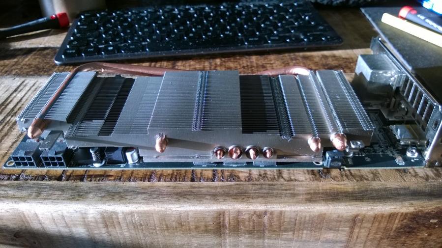

So, aktueller Status. Die zwischenzeitlich hier gewesene HIS R9 285 ist wieder unterwegs zurück, da trotz angegebener Kompatibilität der Kühler nicht passte. Ein Cap wurde von HIS geändert zum Ursprungsdesign.
Ärgerlich und ich habe genug! Der Kühler plus Backplate gehen auch zurück, meine R9 285 von Sapphire musste die Lüfter lassen und wird jetzt über Radi und den 2x120mm Scythe Slim montiert.
Halb nackig sieht die Karte so aus: WP_20150219_16_26_17_Pro.jpg
Das passt auch ohne zu quetschen. Sollten die Scythes mit 800rpm zu langsam sein, tausche ich die gegen etwas schneller laufende. Ich hoffe aber, dass der Luftdurchsatz reicht und den beiden kleinen 80er Lüftern annähernd in nichts nachsteht.
Die CPU wird dann von 360mm Radifläche gekühlt.
