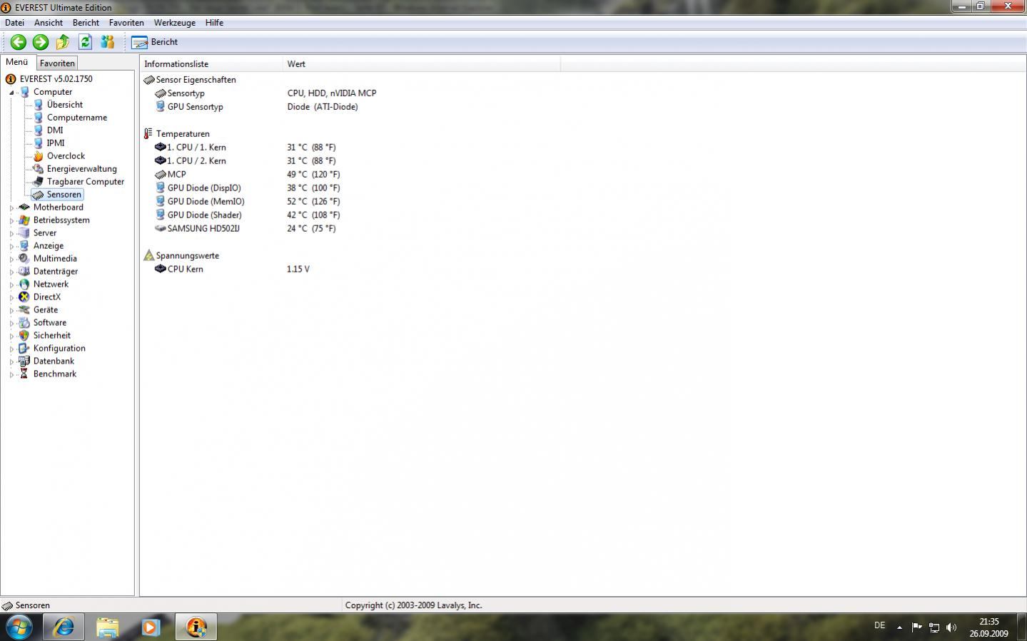

Also sind die Temps ok? Idle IGP sind 47~49 Grad und nach 2h Prime bin ich bei ca 56~59 Grad!

die temps sind hammer
da muss man erst was machen bei 70+ :d

Respekt Bumbelbee, nieder mit den Schläuchen:shot:
Die Temps sind total im grünen Bereich!
