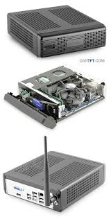

Das Board ist gut für HTPC. Da ich mich bereits damit intensiv beschäftigt habe, paar Anmerkungen von mir zu dem Board:
- Für richtiges Spielen ist die CPU arg schwach und auch eindeutig der Bottleneck des Systems. Eine diskrete stärkere Grafikkarte würde leider überhaupt keinen Sinn machen, da die 9400 sowieso überdimensioniert ist.
- Als A Variante ist sogar ein der Einbau in Gehäuse ohne PSU möglich, da das Mainboard seine eigene Stromversorgung hat. Damit ist der Einbau in viel kleinere Gehäuse möglich (wie dem M350
images
- Der Stromverbrauch ist zwar niedrig, aber ein kleiner Celeron oder P4 erreicht ähnliche Werte mit Stromsparmechanismen, hat aber noch Leistungsreserven.
- Ein OEM-System mit einem Atom/Ion Chipsatz ist weitaus günstiger, als ein selbst-gebautes System.
