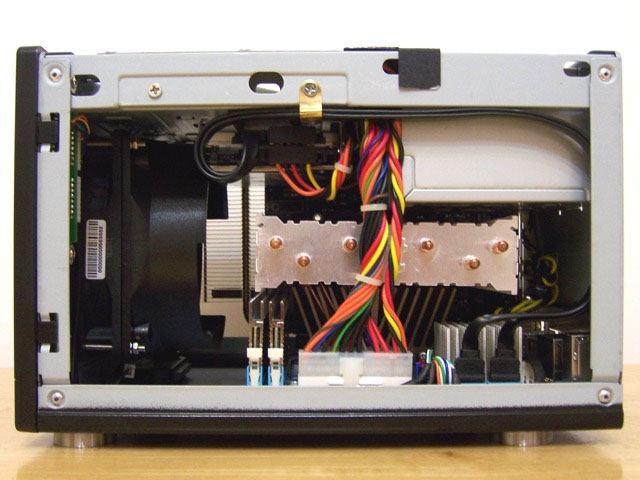

So, hier die Bilder.
Zuerst zum Netzteil. Dessen Lüfter wollte ich gegen einen 120mm Lüfter tauschen. Aufgrund des geringen Platzes zum CPU Kühler musste ich den Lüfter versenkt einbauen, wie der vorinstallierte. Dadurch passte dann aber einiges nicht mehr, also habe ich die Hälfte vom Gehäuse durch ein angepasstes Aluminiumteil ersetzt und ein Stück vom Kühlkörper dreier Spannungsregler entfernen müssen, die seitlich am Gehäuse sich befinden und wohl für die Regelung der Hochspannung zuständig sind). Durch das neue Gehäuseteil ist das Netzteil länger geworden und ich musste die neuen Seitenteile irgendwie befestigen. Da ich aber nicht die andere Hälfte vom Gehäuse auch ersetzen wollte, habe ich die Seitenteile mit Isolierband fixiert, dichtet auch besser ab :d
Und dann eben der PC an sich. Das Mainboard, ein Gigabyte H67N, dessen Northbridge Kühler ich durch einen Zalman Kühler ersetzt habe den ich daheim noch rumliegen hatte. Das DVD Laufwerk ist noch nicht angeschlossen, da das Slimline Kabel fehlt.
Die ganzen HDD Halter habe ich entfernt und die 2.5" HDD an der Vorderseite des Gehäuses mit einem Aluteil befestigt. Das Gehäuse hat da eine Vorkehrung für einen Kartenleser, aus dem nie etwas wurde, ideal um an die vorhandenen Löcher einen Aluwinkel zu montieren und darauf die Festplatte.
Luftstrom/Richtung:
Zuerst hatte ich den Frontlüfter in das Gehäuse blasend montiert. Extra einen Silverstone 120mm Fan AP121 Air Penetrator gekauft, damit der Luftstrom schön gebündelt am CPU Kühler vorbei strömt. Diese Luft sollte dann über den Alpenföhn 120mm Wing Boost Lüfter durch das Netzteil aus dem Gehäuse befördert werden. Funktionierte recht gut, doch das Netzteil hitzte sich enorm auf, was mir nicht so recht war. Bei dieser Konfiguration hatte ich bei einem 3D Benchmark, sodass die GPU voll ausgelastet wird und somit das Netzteil sehr stark belastet wird, folgende Temperaturen:
SYS: 58 Grad
CPU: 45 Grad
PSU: 72 Grad
(Anmerkung: Die PSU Temperatur habe ich mit einem Temperaturfühler gemessen den ich direkt auf den Kühlkörper der Spannungsregler plaziert habe, neben dem Temperaturfühler der von Haus aus im Netzteil schon eingebaut war)
Das Hinterteil des Gehäuses war auch sehr warm. Die Temperatur des Netzteils gefiel mir absolut nicht. Und dabei bläst ein 120mm Lüfter dort rein, also deutlich mehr Luft als normalerweise, dennoch war die Temperatur eindeutig zu hoch für mich.
Also habe ich die Lüfter versuchsweise herumgedreht. Den Frontlüfter durch den Standard 'Golfball' lüfter wieder ersetzt und erneut getestet:
SYS: 58 Grad
CPU: 47 Grad
PSU: 45 Grad
Für mich eindeutig die bessere Wahl. Zwar wird nun heiße Luft nach vorn geblasen, da ich aber das Sugo 06 habe, wird sie seitlich abgelenkt, was gut fuktioniert. Auch ist das Heck des Gehäuses in dieser Konstellation nun sehr kühl, die Front dementsprechend heiß.
(Der Frontlüfter muss herausblasen wenn der Netzteillüfter ins Gehäuse bläst, sonst staut sich die Wärme in der Mitte, da ich seitlich keinen Lüfter montieren konnte der die ganze Wärme hinausbefördert)
Dass nun warme Luft auf das Mainboard geblasen wird ist mir relativ egal, da dort hochwertige Kondensatoren verbaut wurden die einiges aushalten, nicht so in Netzteilen. Deshalb wollte ich das Netzteil auch nicht so heiß haben, um dessen Lebensdauer zu verlängern. Und wenn mal sommerliche Temperaturen vorhanden sind, dann kann man gut 10 bis 15 Grad zu den oberen Werten dazu addieren, das hätte meine persönliche Schmerzgrenze überschritten :d

Ein Unterschied in der Lautstärke des Grafikkartenlüfters bei offenem Gehäuse verglichen mit geschlossenem Gehäuse konnte ich sowohl bei der von vorn hinein blasenden als auch von hinten hinein blasenden Konfiguration nicht feststellen. Es hat mehr den Anschein als sei die Graka ihr eigenes System. Dadurch dass die Anschlüsse der Graka nur ein Slot belegen und der zweite für den Lüfter frei ist kann dort einiges an Luft entweichen, ansonsten hat es den Anschein als ob sich Luft an der Seite nahe der Front staut oder dort wieder heraus gedrückt wird. Das könnte ich vielleicht noch optimieren indem ich die Stromkabel anders lege.
Dennoch, der Lüfter wird gleich laut/leise bleiben. Im Idle sehr sehr leise, unter Last angenehm laut.

Ich habe beide Methoden ausprobiert und die Temperaturen gepostet. Wenn ich den Lüfter in das Netzteil blasen lasse, wird sehr warme Luft in das Netzteil geblasen, erhitzt durch die CPU und sonstige Komponenten im Gehäuse. Das führt dazu, dass die Temperatur im Netzteil stark ansteigt und das Netzteil die heißeste Stelle des PCs wird, was keineswegs gesund ist, schließlich befinden sich gerade im Netzteil die fettesten temperaturempfindlichen Elkos. Der Test hat nur die GPU ausgelastet, also nicht die CPU, in meinen Augen also ein typisches maximales Spieleszenario.
Wenn ich den Lüfter frische Luft von außen durch das Netzteil ansaugen lasse bleibt dieses angenehm kühl. Die Temperaturen im Inneren änderen sich kaum. Die Lautstärke bleibt gleich, da ich die Lüfterdrehzahl für den Versuch identisch gehalten habe. Dass die Front warm wird, das kann mir relativ egal sein, die besteht nur aus Aluminium, nichts was Temperaturempfindlich wäre. Durch die seitlichen Schlitze entweicht die Luft sehr gut und muss auch nur unter Last wirklich warme Luft raus pumpen.
Dazu fehlt mir aber noch eine Temperaturgeregelte Lüftersteuerung, schließlich hat das Mainboard nur eine Lüfterregelung und die ist für den Lüfter zwischen Netzteil und CPU-Kühler in Verwendung. Deswegen ist der PC auch noch hörbar, da der Frontlüfter gerade ungeregelt läuft.
Also dadurch, dass ich den Luftstrom umgekehrt habe, kann ich die Lüfterdrehzahl bedenkenlos runter regeln ohne mir Sorgen um die Temperatur des Netzteils machen zu müssen, sondern einzig und allein die CPU Temperatur um Auge behalten muss.
Auch in anderen Posts wurde schon oft berichtet, dass eben gerade das Netzteil der lauteste Punkt ist, kein Wunder. Die CPU inkl. Mainboard hat eine max. Abwärme von vielleicht 50W, das Netzteil, bei einer Effizienz von 80% und unter Last bei einem Verbrauch der Komponenten von vielleicht 200W (erreicht man locker mit einer aktuellen Grafikkarte) allein schon 50W. Und wenn man nun die Kühlfläche des CPU-Kühlers mit der des Netzteils vergleicht und die Tatsache dass zum Kühlen warme Luft verwendet wird, tja, dann muss man sich nicht wundern warum das Netzteil warm läuft.
Axo, dann hab ich dich vollkommen falsch verstanden. Ich dachte, dass in beiden Fällen der Lüfter vom Netzteil weg blasen würde.
In meinem Gehäuse wird das Netzteil nur von einem 100x100x12mm Lüfter "gekühlt" und der ist gleichzeitig dafür verantwortlich, die heiße Luft vom Prozessorkühler wegzuschaufeln. Die Temperaturen sind so natürlich extrem hoch, denn ich habe auch keinen Platz für einen Gehäuselüfter. Irgendwas muss ich mir da noch einfallen lassen. So lange das Netzteil nicht gekillt wird, ist mir das relativ egal.
Andererseits: Wie hoch die Temperaturen im Netzteil sind ohne jegliche Modifikation werden wir wohl nie erfahren.

Der ISGC-400 passt ohne Modifikation rein. Ich habe nur den Netzteil Lüfter vergrößert, das hatte anfangs aber nichts mit dem Kühler zu tun, nur die Art wie ich es gemacht habe hing von dem Kühler ab.
Gepasst hatte er aber davor schon.
Inspiriert wurde ich dabei von einer Seite aus Honkong oder so, verlinkt im Gigabyte GA-H55N Thread. Da die Seite grad nicht zu funktionieren zu scheint, hier ein Bild auf dem man sieht wie gut er passt, ohne Modding:
Wobei ich im Nachhinein denke, dass der Kühler, wie die einige anderen hier verlinkten, reichlich überdimensioniert sind. Also auch problemlos kleinere funktionieren sollten, bei selber Geräuschentwicklung. Mein uralter Pentium IV mit ähnlichem TDP hat einen deutlich kleineren Kühler, der ebenfalls problemlos halb passiv betrieben wurde.
Dennoch ist es eben sehr problematisch einen optimalen Luftstrom zu erzeugen. Die RAM Riegel blocken jeden Luftstrom ab, und Platz an der Seite für einen Lüfter ist nicht vorhanden.
