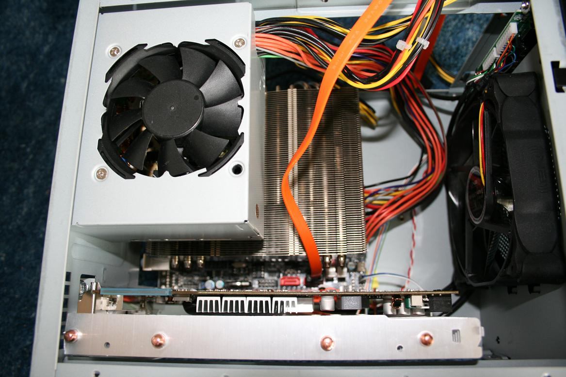

Mach einfach einen S1 drauf. Hat bei mir doch wunderbar geklappt. Die Tage erfahre ich, ob noch ein Kaze-Jyu Slim davor passt. Was sollte daran laut sein, wenn man den 1000er auf 5Volt laufen lässt?
Ich würde lieber einen kleinen Teil der Finnen des S1 vorne kürzen (für die HD4770), anstatt hinten vom Musashi riesen Stücke raus schneiden zu müssen. Die Länge wird sich vermutlich kaum ausgehen:
Hd4770@S1 modded
Update:
=> Der Kaze-Jyu 1000 slim passt und ist leise.
