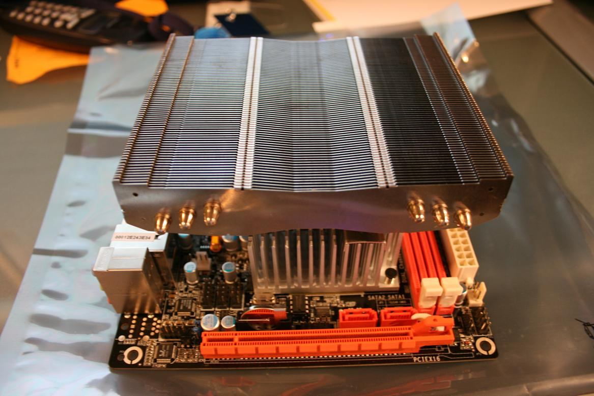

Ich kann zum TR 140 nur sagen, das ich ihn in Verbindung mit dem Zotac und passiv gekühlter IGP aus zwei Gründen nicht verwenden würde:
1. Die IGP Temperatur schießt in idle auf über 60°C.
2. Die Backplate berührt SMD-Widerstände auf der Mainboard-Rückseite.

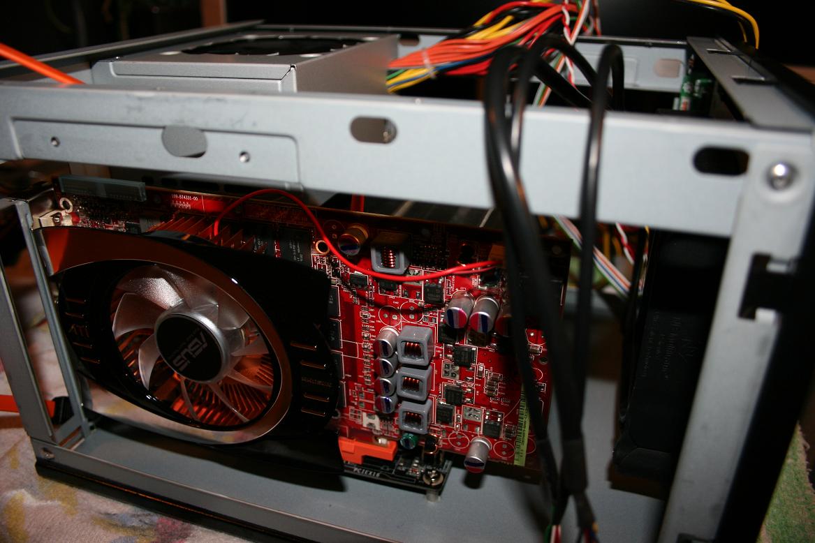

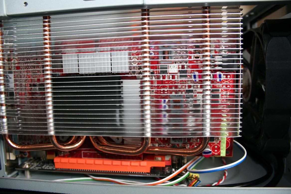

Grafikkarte: Hd4770 Asus EAH @ Accelero S1 => Kaze-Jyu 12mm fehlt.

Die Grafikkarte mit dem gemoddeten S1 hatte folgende Werte:

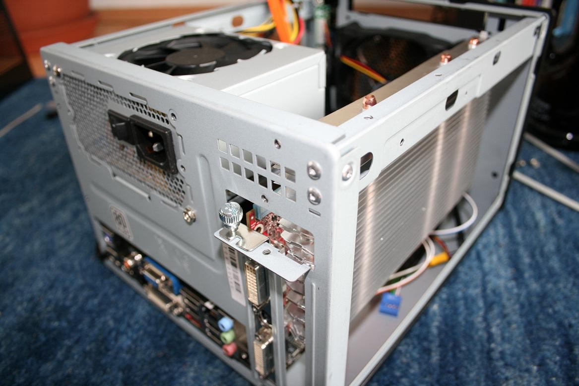

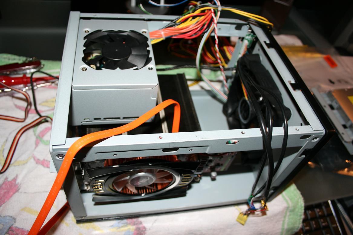

Wieso hast du denn das NT umgedreht ?
Bei mir ist das NT oben geschlossen.Beim Shuriken habe ich auch den Lüfter umgedreht , damit er saugt und nicht bläst
Denke das NT gehört mit dem Lüfter nach unten eingebaut, damit er warme Luft aus dem Gehäuse saugt
@sr-71
Dass du noch so ein Kabel hast, finde ich leider zu spät heraus. Ich werde wohl ca. bis Anfang Juni warten müssen, bis meines kommt. Aber so häufig benutze ich das Laufwerk ohnehin nicht. Danke trotzdem.

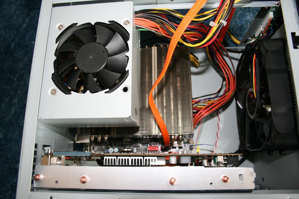

Wegen des Netzteils muss ich noch schauen, wie ich das lasse. Da ich den Kleinkrieg mit meinem IGP für mich entscheiden möchte, soll der Kaze-Jyu Slim auf meinem Thermalright AXP140 nach unten blasen. Also Richtung Cpu und vor allem Richtung IGP.
Damit sich das Netzteil und der Kaze-Jyu nicht um die Luft streiten, kann sich der Lüfter des Netzteils seine Luft von oben aus der Mesh-Öffnung des Gehäuses beziehen. So weit die Theorie. Vllt. bestätigt die Praxis, dass ein Luftstrom vom Frontlüfter über den Cpu Lüfter durch den Netzteillüfter von "vorne unten" nach "hinten oben" ratsamer wäre. Ob die IGP damit aber kühl bleibt, weiß ich nicht.
Warum sollten die sich um die Luft streiten ?
Wenn z. B der Lüfter auf dem Shuriken umgedreht ist, saugt er ja von unten, das NT ist ebenso auf saugend eingebaut, wo ist das Problem ?
Der saugt? Ich muss ganz ehrlich gestehen, dass ich ihn ausgebaut und dabei die Richtung verloren habe. Bei mir bläst er derzeit hinein. Denke ich zumindest, weil ich nichts spüre, wenn ich die Hand davor halte. Wenn du dir da sicher bist und er ab Werk ohnehin heraus bläst, dann kann ich es lassen, wie es war. Einbauweise inbegriffen.
Du müsstest dein NT um 180 Grad drehen, damit das NT die warme Luft aus dem Gehäuse
saugen kann, denke das wäre auch besser für den AXP-140

Dein Netzteil würde ich wieder umdrehen, weil jede Luftbewegung im Gehäuse den IGP kühlt...ich habe übrigens einige Lüftungssachen rumprobiert, momentan siehts so aus:
Shuriken wieder von der 9600GT passiv entfernt, dafür noch einen Noiseblocker mit 400U/min als Gehäuselüfter montiert, etwas nach links geschoben, damit er hinter dem Kühlkörper der Grafikkarte sitz und die Kühlrippen anbläst - Effekt: leiser und genauso kühl...
Netzteil umgeändert: nachdem das Netzteil zweimal wegen Überhitzung abschaltete (nach 30min Benchmarkschleife) musste doch mehr Luft her, also Netzteilhülle (die an der der Lüfter angeschraubt ist) abgebaut, Kabel noch etwas optimiert - Effekt, deutlich mehr Luft aus der Rückseite des Netzteiles, nach 1 Stunde Schleife alle i.O.

Ich bin optimistisch, dass neben den Accelero S1 noch 1 bis 2 Kaze-Jyu Slim passen. Der Platz bis zur Wand beträgt 1,3cm. Sollte sich exakt ausgehen.

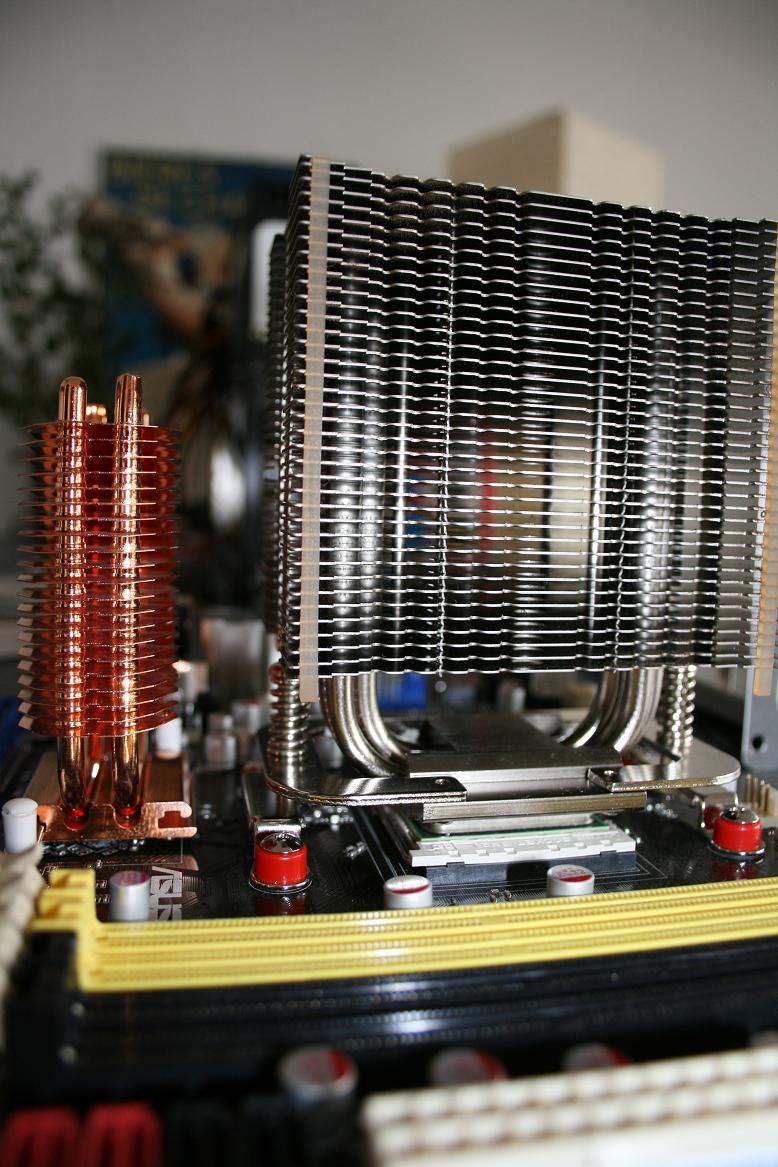

So sieht der AXP auf dem Board aus:
http://www.hardwareluxx.de/community/attachment.php?attachmentid=95009&d=1241296170
Der Gemin II hat diese Abmaße: 124.6x81.5x175mm
Der Thermalright AXP140: 147x70.2x145mm
147-124,6 = 22,4mm kürzer. Obs passt, wer weiß.
