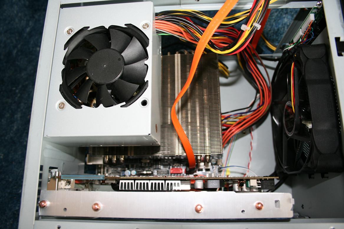

Ich würde lieber einen kleinen Teil der Finnen des S1 vorne kürzen (für die HD4770), anstatt hinten vom Musashi riesen Stücke raus schneiden zu müssen. Die Länge wird sich vermutlich kaum ausgehen:
Hd4770@S1 modded
komplett passiv würde ich die Grafikkarte nicht machen wollen. der S1 würde dann in Frage kommen, wenn du noch einen Kaze-Jyu Slim drauf bekommen würdest (bei mir wird es im Sommer recht warm).
am Musashi kann ich eh nicht schneiden, da die Heatpipes über die ganze Länge gehen und man die nicht schneiden kann. ich sehe es da wie PaykoMaN - eine kleine Bearbeitung der Front, um etwas länge zu gewinnen ist ja kein Problem. das sehe ich aber alles, wenn ich das Case habe.

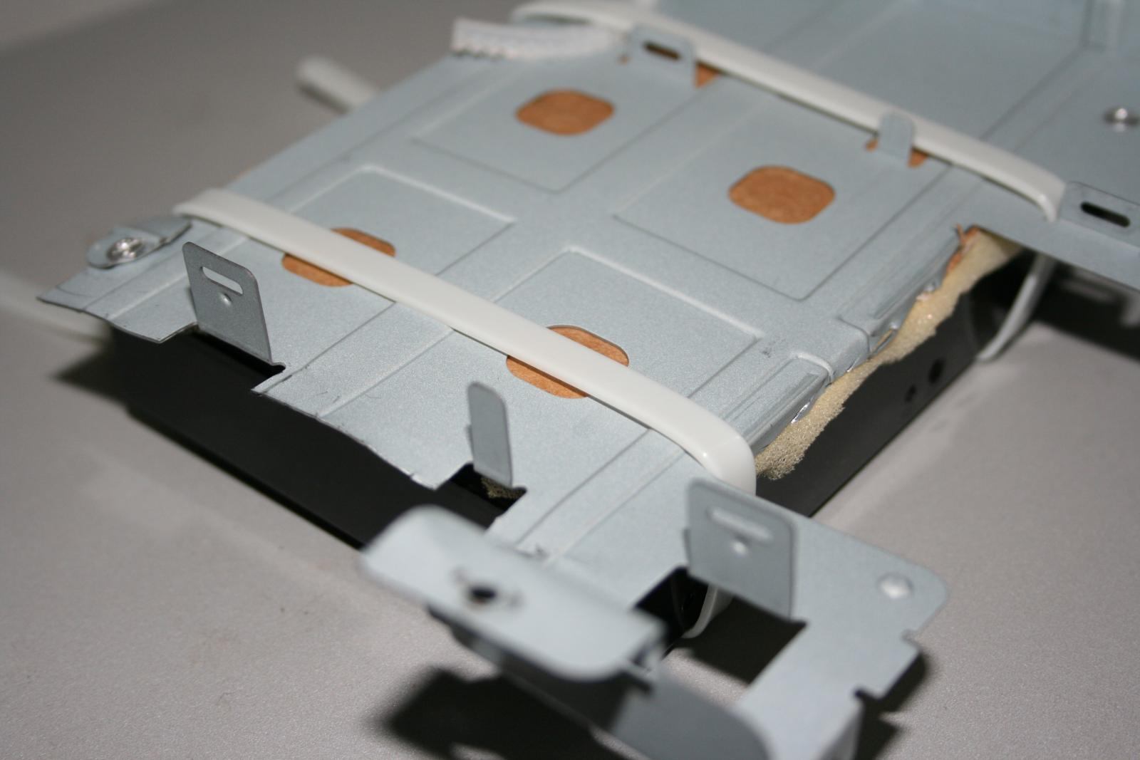

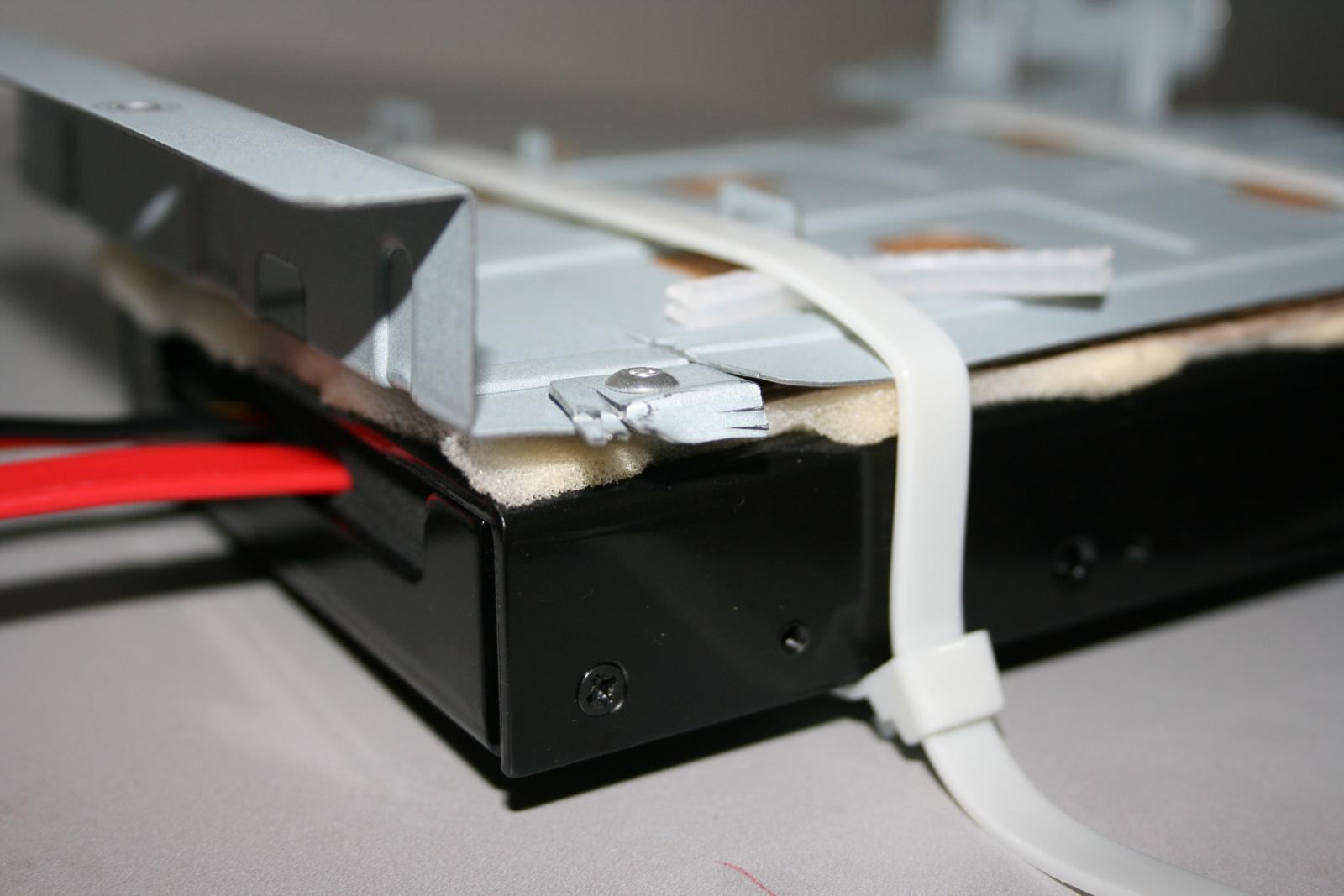

Kleines Update:
WD Scorpio Blue im Scythe Quiet Drive. HD Halterung per Blechzange gekürzt, Noppenschaumstoff mit Pappe zwischen Festplatte und Halterung gelegt. Mit Kabelbindern befestigt. Ich musste eine Ecke in die Halterung rein schneiden, damit sie nicht mit dem Accelero S1 kollidiert; Bild 3.
Beim ersten Starten des Systems habe ich gedacht, dass der PC gar nicht angegangen sei. Scheint wirklich leise geworden zu sein.

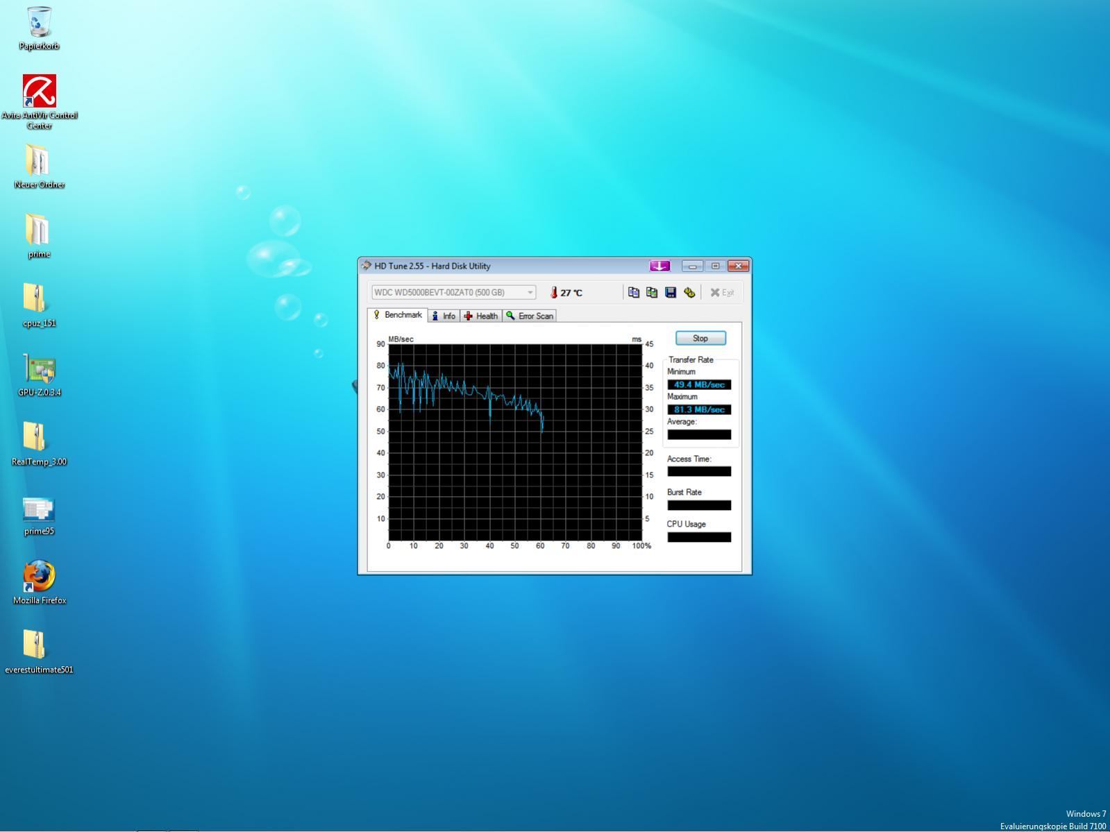

WD Scorpio Blue 5400er @ Scythe Quiet Drive:
Mit dem Ohr neben dem Drive beim besten Willen unhörbar @HD Tune 2.55 Vollast
Nur beim Anlaufen auf Volllast ganz kurz ein winziges Knacken.
