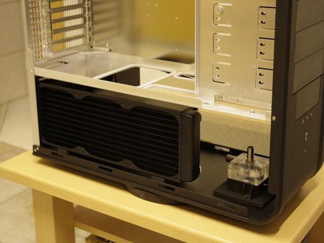

wie befestige ich am besten einen NexXxos Triple Radi in dem Gehäuse?

Die Boxen kaufen an den passenden Stellen platzieren Bohrstellen markieren und die Löcher für die Befestigungsschrauben der Boxen bohren. Wenn die Boxen sitzen den Radiator einfach mit doppelseitigem Klebeband fixieren und fertig.
Ich habs selbst mit Winkeln gemacht und bin damit sehr zu frieden.
Aber ich denk mit den Boxen und nen bissl Schaumstoff kann man da noch ein wenig entkoppeln auch wenn man nen Radiator nicht so richtig entkoppeln muss.

wird dann der radiator zwischen boxen und midplate geklemmt oder wie meint ihr das? bei der variante mit winkeln werden diese wohl am gehäuse befestigt und daran wird dann der radi mittles schrauben befestigt, oder?
Das doppelseitige Klebeband dient da zur Fixierung.
Mit Schaumstoff, so wie ich es gemacht habe, wird er eingeklemmt.... Bilder folgen auch davon noch im Startpost ;)
Wenn du die Boxen nimmst, werden sie mit beidseitigem Klebeband (Am besten das etwas dickere) befestigt.
Hällt Bombenfest!

wie macht ihr eigentlich die lüfter der radis fest? ich denke blasend montiert, so dass die luft aus dem gehäuse geblasen wird ist die beste variante oder?

meine werden saugend montiert..kommt aber auch drauf an ob du die lüfter vorne oder hinten montierst.
Ich denke so wie Bloody es gemacht hat ist es am besten.
So ist warme Abluft des Radi's gleich ausm Case raus, also anders herum.

Laing Probesitzen im neuen zuhause :d
