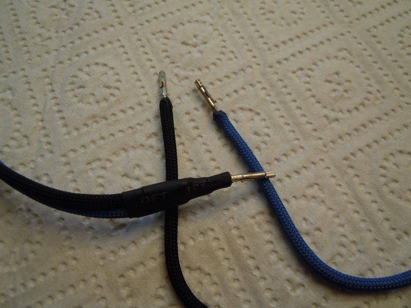

Meine ersten Gehversuche mit dem Paracord hab ich vorhin gemacht. Nur 1 Kabelchen und das ist natürlich am NT-Anschluss gedoppelt - da hält es ohne Schrumpfschlauch nicht. Ansonsten fühlt sich das Material super an und sieht erstklassig aus. Das eigentliche, normale Verarbeiten ist absolut kein Problem.
... So habe ich es gelöst... Die Y Schnittstelle habe ich so nah am Netzteil gemacht, wie möglich, damit man das anschliessen nicht nach dem Verlegen sieht...

Jepp, so ungefähr, nur das ich eben die Y-Stelle nur "geschrumpft" habe und die 3 Crimpenden eben paracordiert.

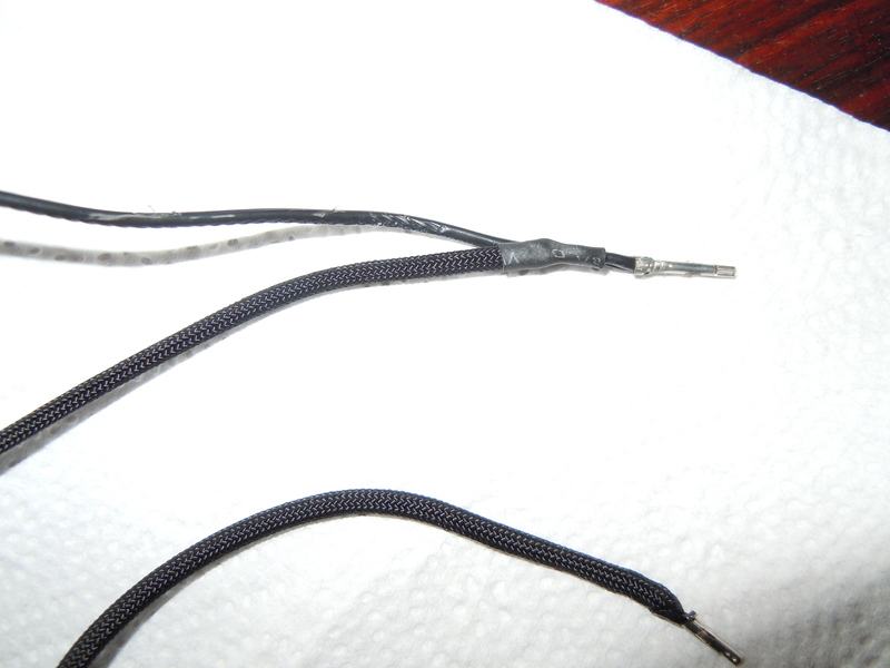

Bei den doppelt belegten Kabeln:
Paracord normal an einem Ende hin, am anderen Ende langziehen und an das Kabel das angeschmolzene mit den Fingern hindrücken ( :fresse2: ), dann nen Schrumpfschlauch drüber, auch etwas andrücken (bei meinem, der von Nils ist vermutlich besser), das mit beiden KAbeln machen und am ende nochmal nen größeren Schrumpfer über alles drüber. Besser wüsst ich grad nich wie'S gehen soll an den blöden Kabeln ...
Die einadrigen gehen völlig problemlos

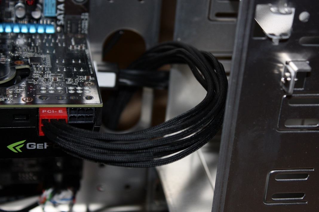

Fertig mit dem PCIe Kabel für die GraKa. Was für ein Biest ...
NT-seitig siehts echt übel aus, aber immernoch besser als original und ist nicht sichtbar im eingebauten Zustand. Die andere Seite sieht ganz gut aus :)
(mein absolut erstes mal, dass ich irgendwas sleeve)

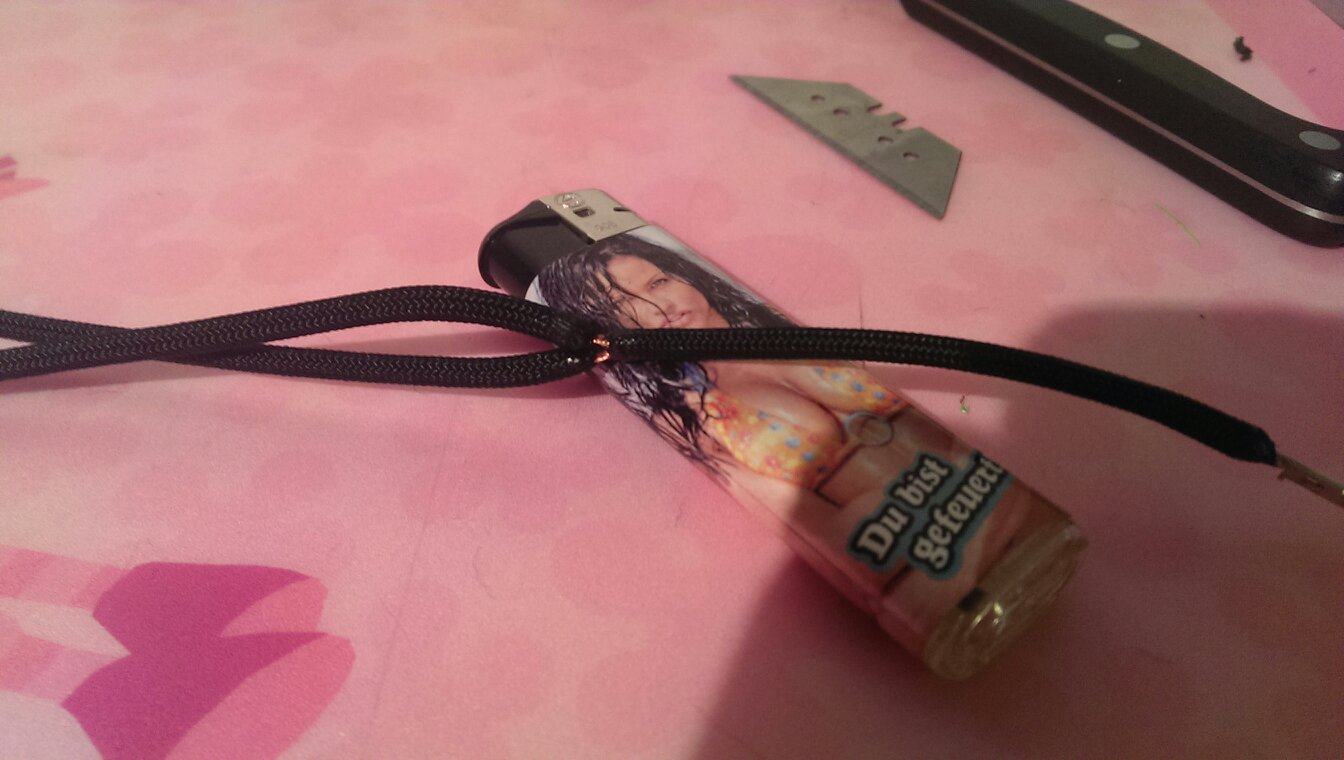

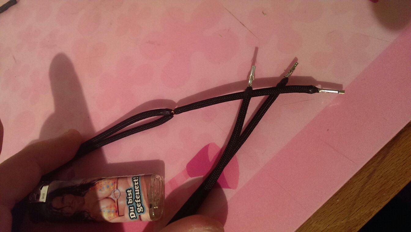

Also bei meinen PCIe Kabel waren auch 2 Pins mit jeweils 2 Kabel belegt.
Die hab ich einfach wie die einfachen angeflammt und dann etwas mit einem Messer bearbeitet, dann das zweite auch so nach wie möglich am Pin und auch angeflammt.
Diesen auch dann genauso leicht mit dem besser bearbeitet, und nochmal richtig an den Crimp angeflammt und zum schluss soweit angepasst bis es in das Loch mit ach und Krach reingepasst hat! :fresse:
Ergebnis konnten die meisten ja schon betrachten ;)
