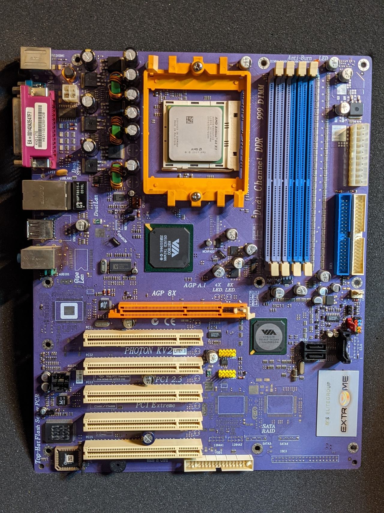

Heute kam mal wieder ein 939 Board an.
ECS Extreme PHOTON KV2 LITE 1.0​
Laut Verkäufer vollkommen ok, ist es aber leider nicht. Startete nach jedem 4 bis 5x (wenn überhaupt) und dann auch nur mit 1 Riegel im 2 Slot.
Egal wo ein weiterer (identischer) Riegel steckt, kein Boot, nur das übliche Hochdrehen der Lüfter ohne Bild.
Selbst die im Handbuch beschriebenen Riegel, die laufen sollten, tuen es nicht. Naja.
Vielleicht bringt ja ein vollständiger ReCap was. Wäre echt zu schade für den "Müll".
Hab ich alles gesäubert und nix gefunden. Slots alle noch mit Kontaktspray und IPA sauber gemacht (der VB war wohl Hardcore-Raucher :kotz:)
Eben sind 2 Riegel in Slot 1 & 2 erkannt worden. Das System ist aber nach nichtmal einer Minute im BIOS (ohne Änderungen) eingefroren. Erneutes Booten klappte nicht.
Evtl. die Kontakte mal durch mehrmaliges RAM ein- und wiederausstecken "reinigen", genauso auch beim CPU-Sockel (Hebel mehrmals umlegen)
Schau dir auch mal die vielen Widerstandsnetzwerke hinter den RAM-Slots an. Sind die OK? Fehlen anderweitig SMD-Bauteile?
Evtl. auch mal das BIOS auf einem anderen Baustein neu flashen.
Die Kontakte der Slots sollten schon blank sein :d ich hab bestimmt 30 unterschiedliche Kombinationen an Riegeln ein und ausgebaut. Bei der CPU genauso.
Ich bin mit der Lupe komplett durch. Nur ein paar Pins auf der Rückseite der 3 Bank sind leicht verbogen, haben aber keinen Kontakt und schauen auch sonst ok aus.
BIOS neu flashen mangels externer Gerätschaft leider nicht möglich.
Ich werde mal weiter suchen und ein paar bekannte Übeltäter mit´m Oszi anschauen.
EDIT: Ich hab den Sockel nochmals mit Kontaktspray geflutet und mit Druckluft in die Pins eingeblasen und dann kam was raus... Nikotingelbe Suppe....
Jetzt werden alle 4 RAMS (die vorher nicht wollten) erkannt und der Kasten bootet nun auch problemlos durch.
WIE KOMMT DA BITTE SOVIEL SCHMODDER HIN?
Es gibt Kontaktspray was danach unbedingt ausgewaschen werden sollte, sonst korrodieren die Kontakte wieder. Also dort aufpassen, damit du noch lange Freude an dem Board hast ;) Ein Beispiel wäre das Kontakt Chemie Kontakt 60, da würde ich mit einem Reiniger und danach pflegenden Schutzspray hinterher gehen, z.B. Kontakt 61.
Na hervorragend. Wär mein nächster (nicht ganz ungefährlicher) Tipp gewesen: Die Sockelabdeckung vorsichtig abhebeln. Bei einem Board hatte ich eine "Kontaktlasche", die nicht mehr ganz sauber aussah. Da der Deckel nun unten war, konnte ich sie halbwegs wieder zurecht biegen.
@Tankdeckel soll ich’s dir mal richtig waschen und aufbereiten?!😁
10 jährige Nikotin Vergewaltigung wieder runter kriegen? Wäre super :d
Aber selbst die PCI Slots sind mit IPA kaum heller geworden und Wasserstoffperoxid wollte ich da nun nicht ran lassen.
muss man sehen... ich würde es waschen (Pinsel, warmes Wasser, Fit, Vorwaschspray etc.), dann würde ich mal acetonfreien Bremsenreiniger versuchen und wenn es nicht hilft dann vorsichtig bleichen (Gel und möglichst nicht das PCB vollsauen...)
