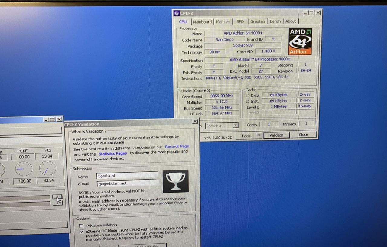

KABYE 0543FPMW
I needed 1.76v for the last run.
I could already do 3886MHz or so with 1.71v
edit: this chip will see ln2 some day.

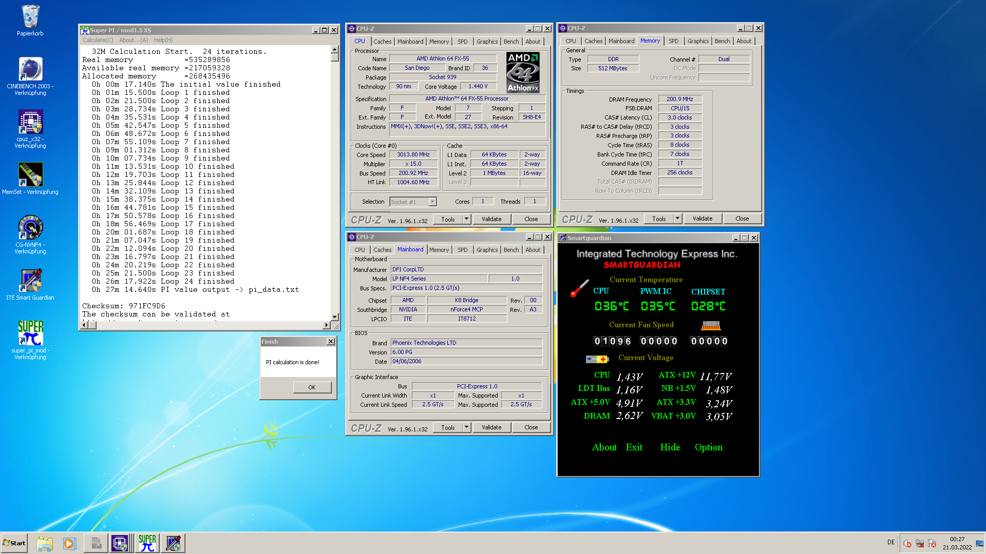

wPrime nicht unter XP, sondern Windows 7. Da würde deine Zeit deutlich besser darstehen.
Ok I was wondering if that was it. I did not have Win7 on a disk ready to use. I will test this then.

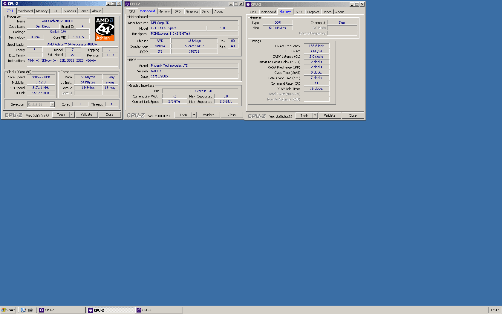

Hab gerade meinen FX-55 (CABCE 0516WPMW) etwas angetestet, die 3GHz macht er unter Luft, aber er will auf jeden Fall mehr Spannung als mein 4000+ KAB1E 0626FPMW.
Die 3100MHz hab ich auch noch nicht gebootet bekommen. Mein altes 3150MHz 32M Ergebnis mit gleichem Stepping war allerdings auch bei 1.63V und Chiller...
Wenn die Wasserkühlung steht, teste ich auch mal in die 1.5V Region, aber ich denke mal die CPU bekommt dann irgendwann Trockeneis.

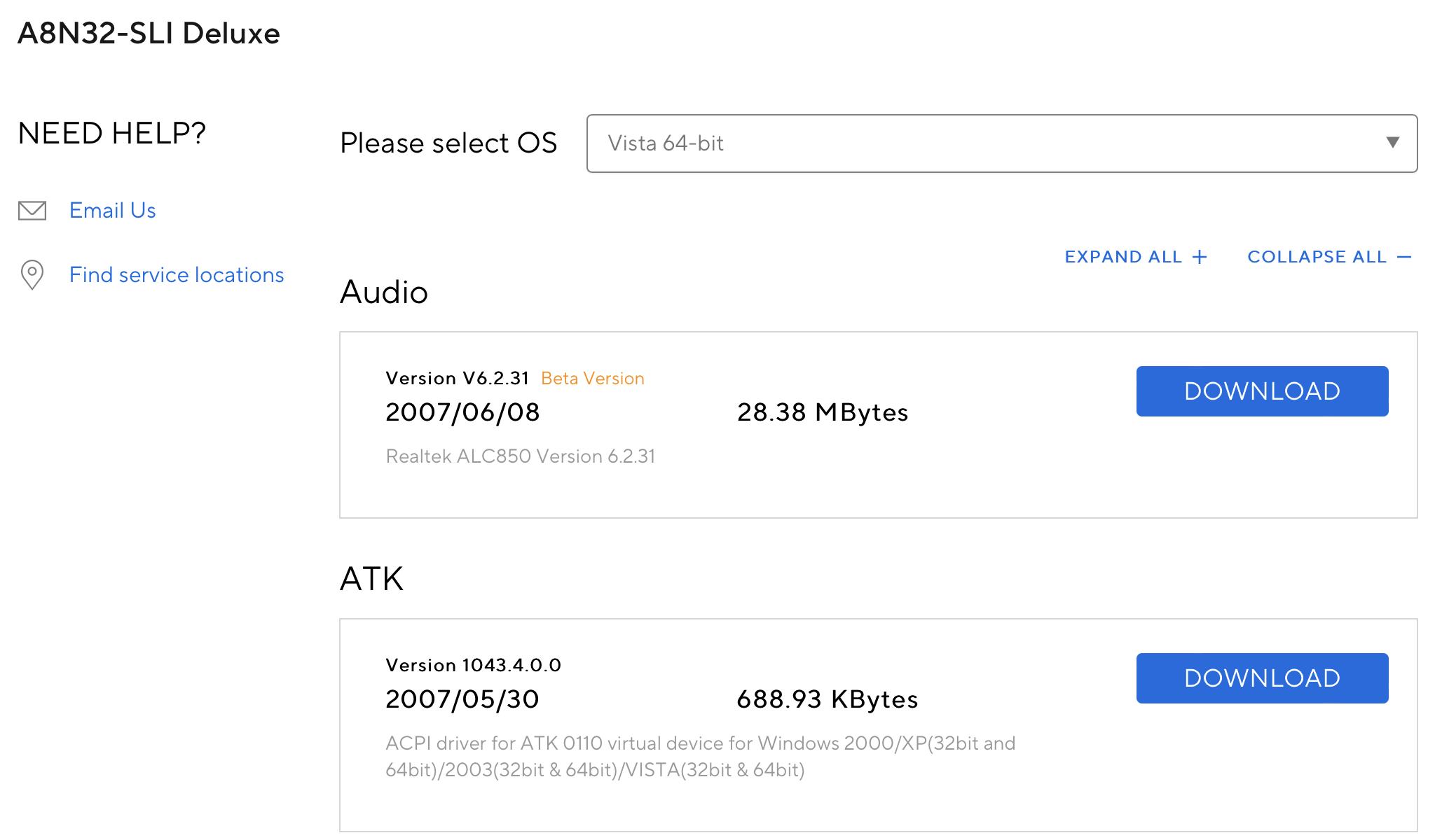

Sadly i do not have any NF4 Win7 drivers on my disk and even nvidia.com doesn't have these. I guess they usually ship with Win7 via Windows Update? Else, have you tried installing the 15.23 Win Vista x64 drivers on 7 x64? Sometimes that works.
Have you tried these?
ACPI should be chipset dependent, not vendor. So yes, i'd just try the Asus drivers. Are you looking for AHCI (RAID) or ACPI (energy management) drivers? Also Asus doesn't have drivers for win7 either.
