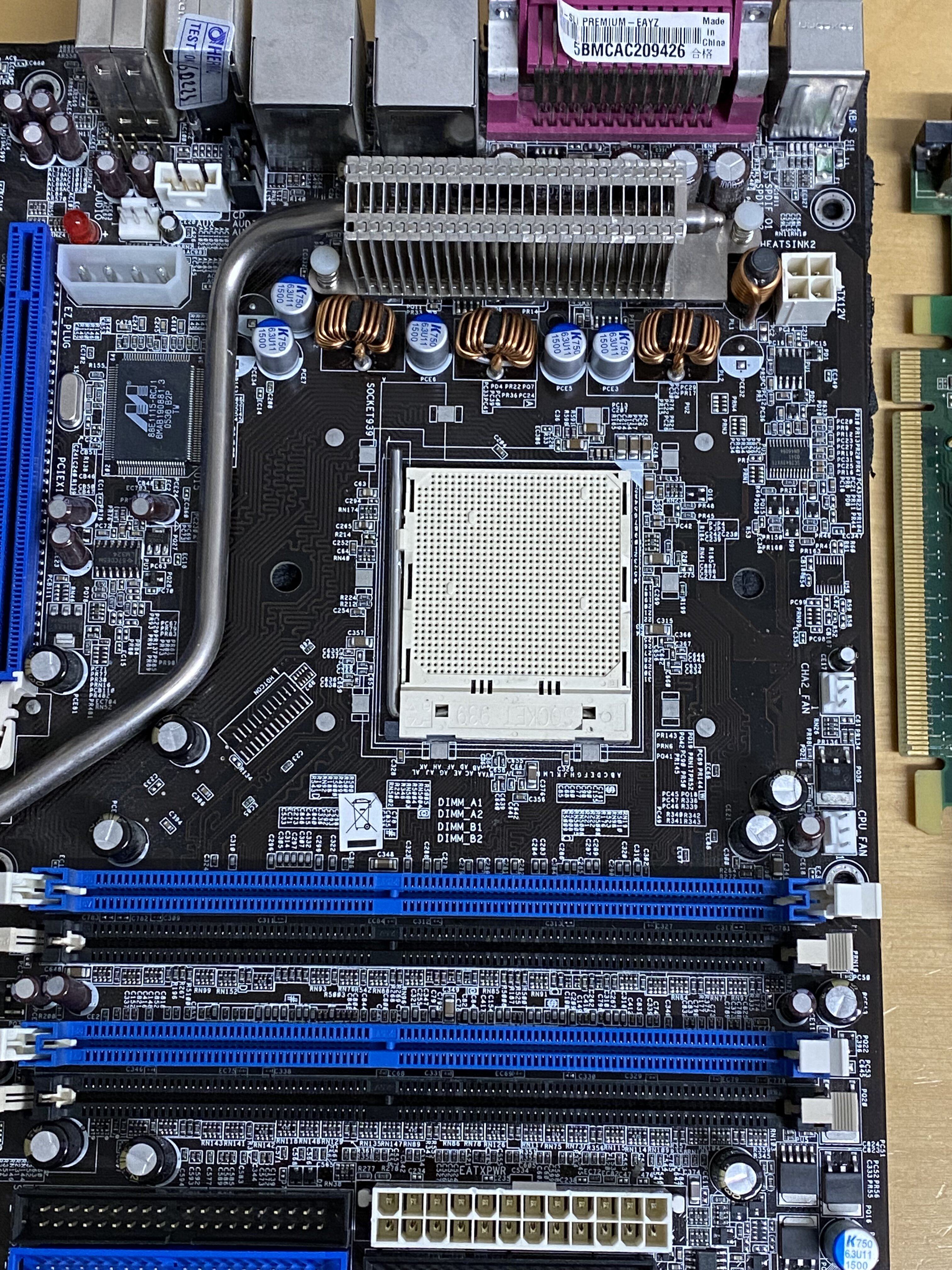

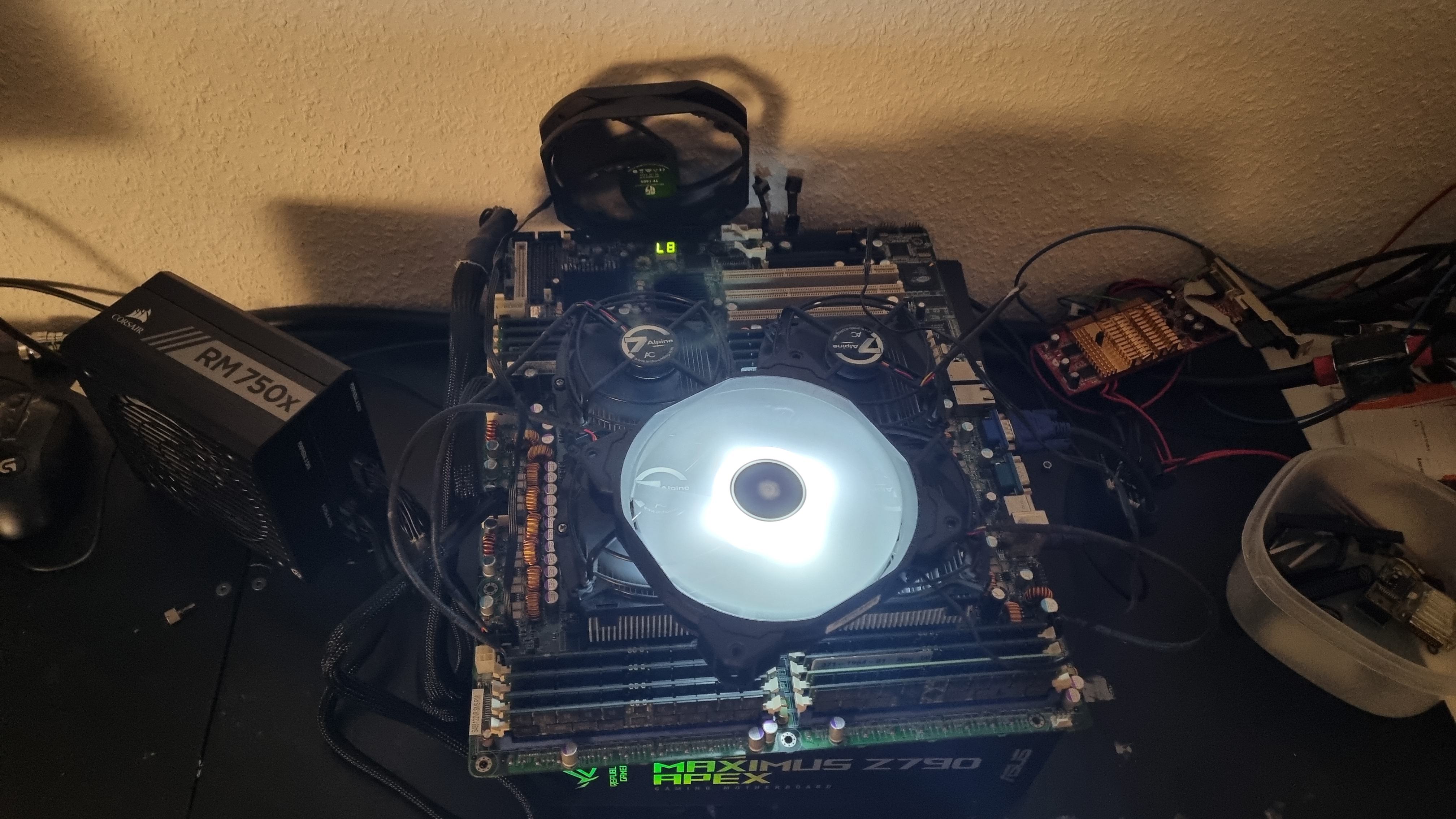

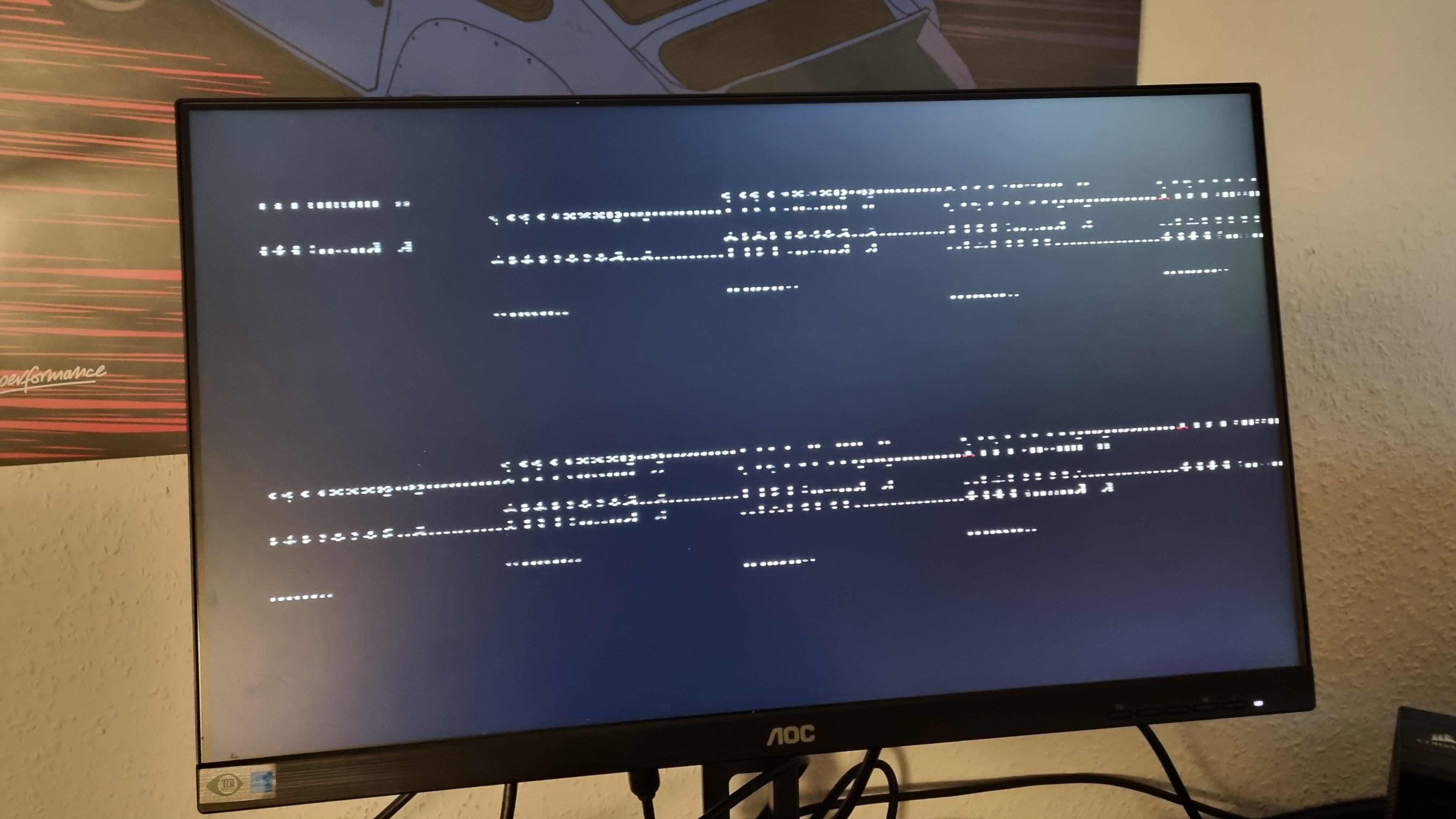

Sieht leider bisher nicht besonders gut aus mit dem Einkauf.. :)
Bootet zwar, aber komplett alles voller Grafikfehler. Mit einer Karte im AGP Slot bekomm ich kein Bild :(
Die RAMs werden auch schon extrem warm. Irgendwas passt da überhaupt nicht..
Und jetzt geh mal mit 4 CPUs und 16 RAMs auf Fehlersuche..
AGP? Das Ding hat doch sicher nur PCI-X und PCIe... Mal ne PCIe Gpu versucht? Ich tippe der onboard Vram der ATI Rage XL (oder was auch immer das ist) ist platt.

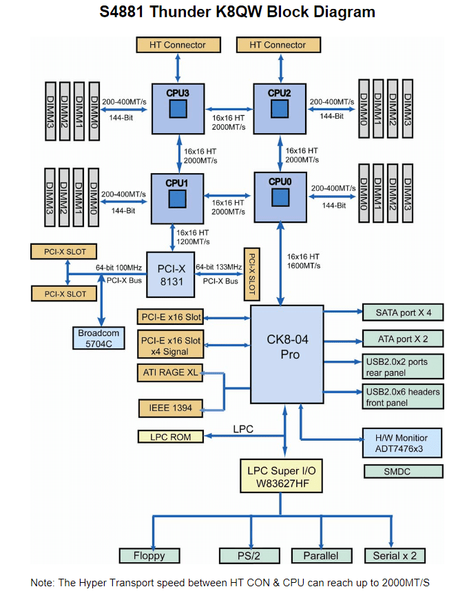

Was die Anzahl der Cpus angeht sagt das Handbuch:
2.24– Installing the Processor(s)
Your brand new Thunder K8QW supports the latest 64-bit processor technologies from
AMD. Only AMD Opteron ™ processor 800 series are certified and supported with this
motherboard. *
* Your S4881 will not be fully functional unless at least 2 CPU’s or more are used at the
same time. The system will POST with 1 CPU but other functions such as GbE or PCI-X
bus will be none functional.
Check our website for latest processor support. http://www.tyan.com
NOTE We recommend that at least two CPUs should be installed. If only use
two CPUs, please insert them into socket CPU0 and CPU1
Also kannst du mit den unteren zwei Cpus starten oder sogar nur mit CPU0. Wenn nur eine, dann sind die PCI-X Slots und LAN aber tot. Liegt daran, der die PCI-X Bridge an CPU1 hängt. An der Stelle würde ich also CPU0 und eine PCIe Gpu versuchen und die anderen drei abbauen.
Ach Algengrütze :( - ich sollte grundsätzlich aufhören Boards zu bewerben.
Mindestens ein 4-Pin CPU Stromstecker ist auf deinem Bild nicht drin, aber ich nehme mal an, das war entweder nur Zufall beim Foto oder ist einer der optional ist?
An den Grafikfehlern der onboard GPU wird es wohl ohnehin nichts ändern :/ .

Mit ner externen PCIe GPU bin ich jetzt normla ins BIOS.

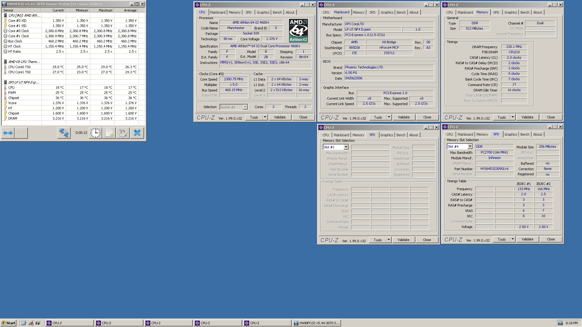

New 4600+ (CDBHE 0532RPMW) is in (bought it for €15 as a set). It looks like it will have a good Cold Bug.
WinXP_NF4_DR_Expert_Athlon 64X2 4600+ (CDBHE E4) - 2300MHz 1.40v - 2x512MB 230MHz 3.20v- CPUz.png
Speed on air could have been better, but good scaling with voltage.

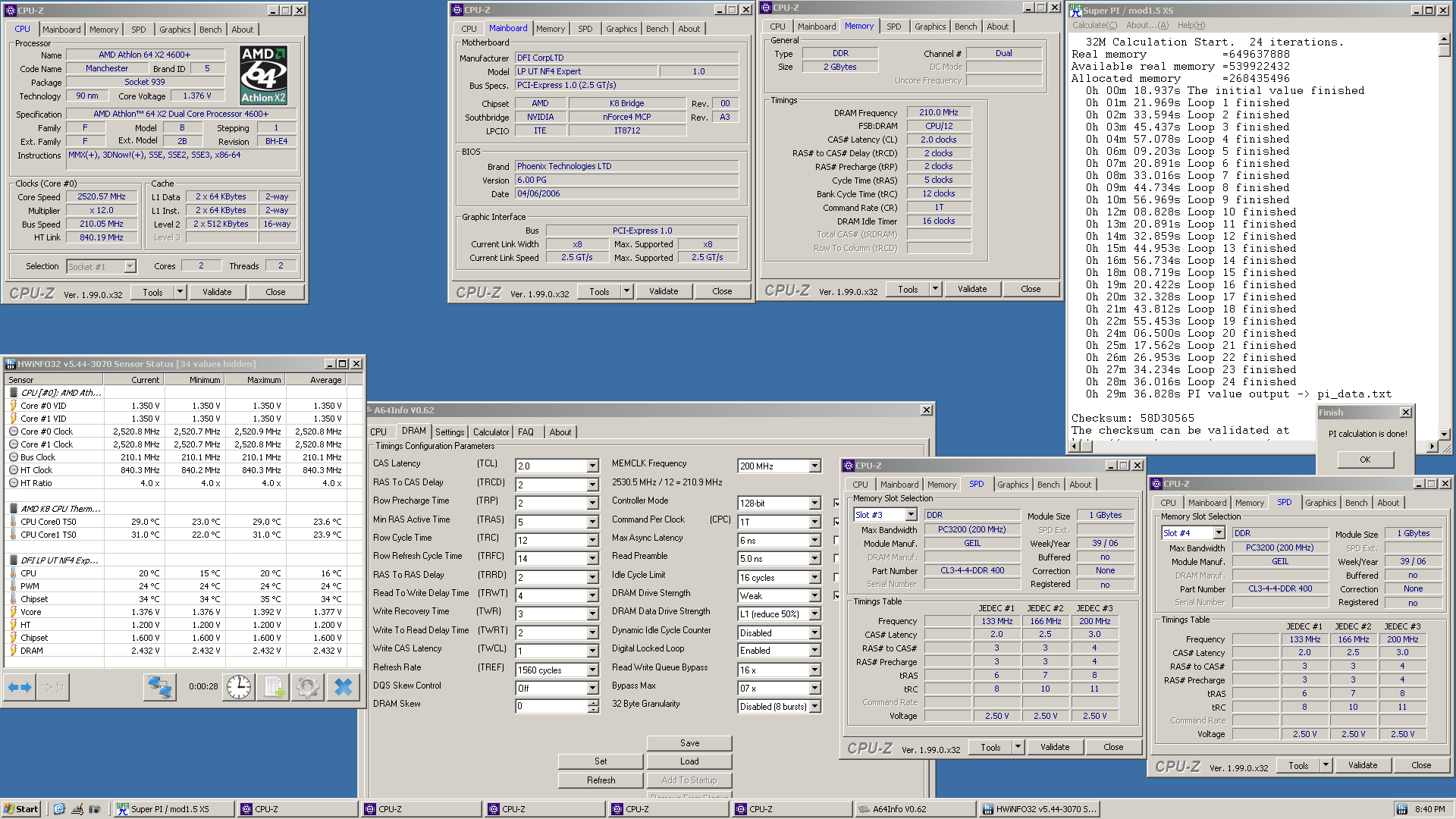

Innerhalb eines Tages von Sockel A auf S478 und wieder auf meine liebste Plattform.
Ja, see RAM ist nur der Optik wegen drauf. Bleibt aber - bis auf kurze Tests - wohl auch final eingebaut.
Mal schauen, wie sich das Abit für RAM und CPU Tests so schlägt.
Edit:
Das Board hat definitiv die ein oder andere Macke, die es mit dem spätesten BIOS eigentlich nicht haben sollte.
Alle ca. 5 Neustarts wird kein Laufwerk mehr erkannt. Lässt sich zum Glück durch einen Neustart schnell beheben.
Was aber richtig nervig ist für RAM OC: Bei fest eingestellten Werten für Max. Async Latency wählt das Board trotzdem andere Werte. Stelle ich 7ns ein, so kommen im Windows bei Memset 5ns an, was am Limit natürlich bescheiden ist. Lasse ich’s auf Auto hab ich die gewünschten 7ns. :fresse:
Alles etwas merkwürdig und wenn man das DFI gewöhnt hat auch gelegentlich zum Haare raufen.

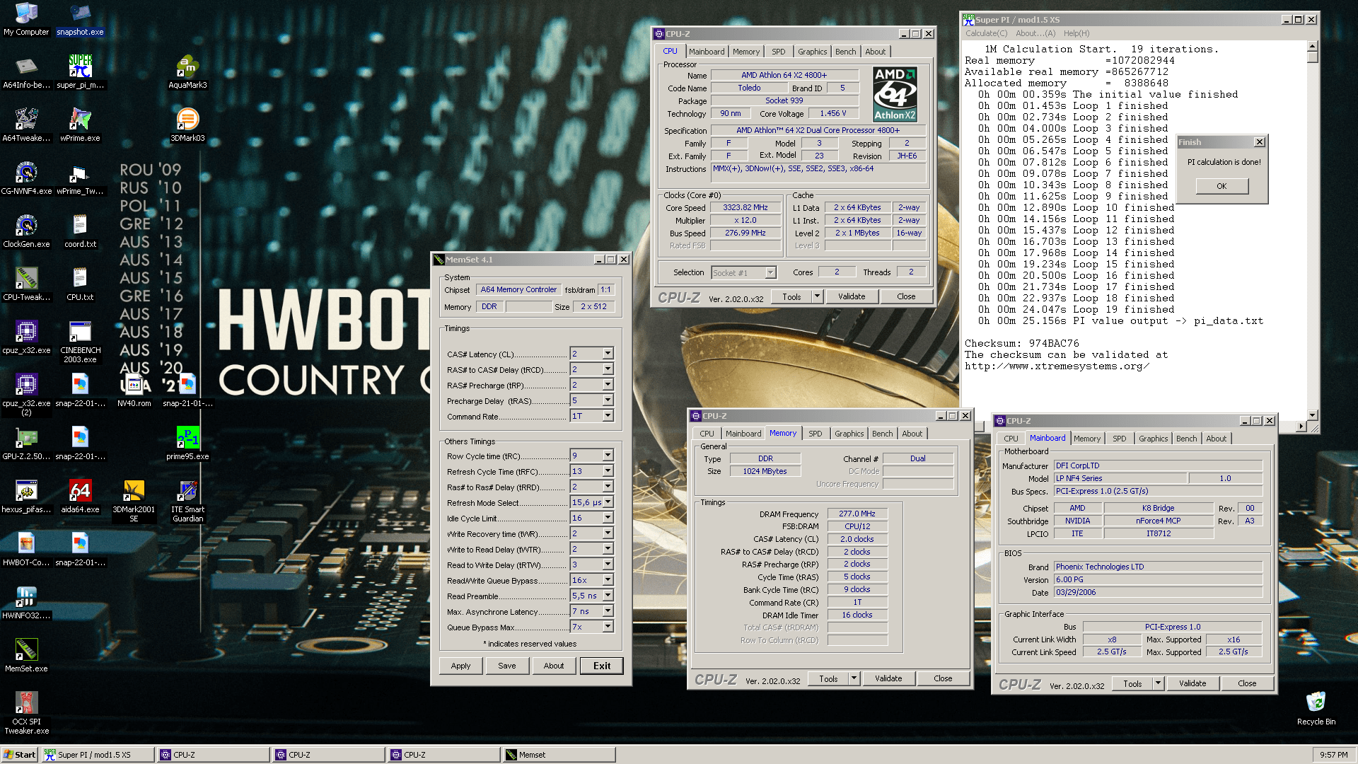

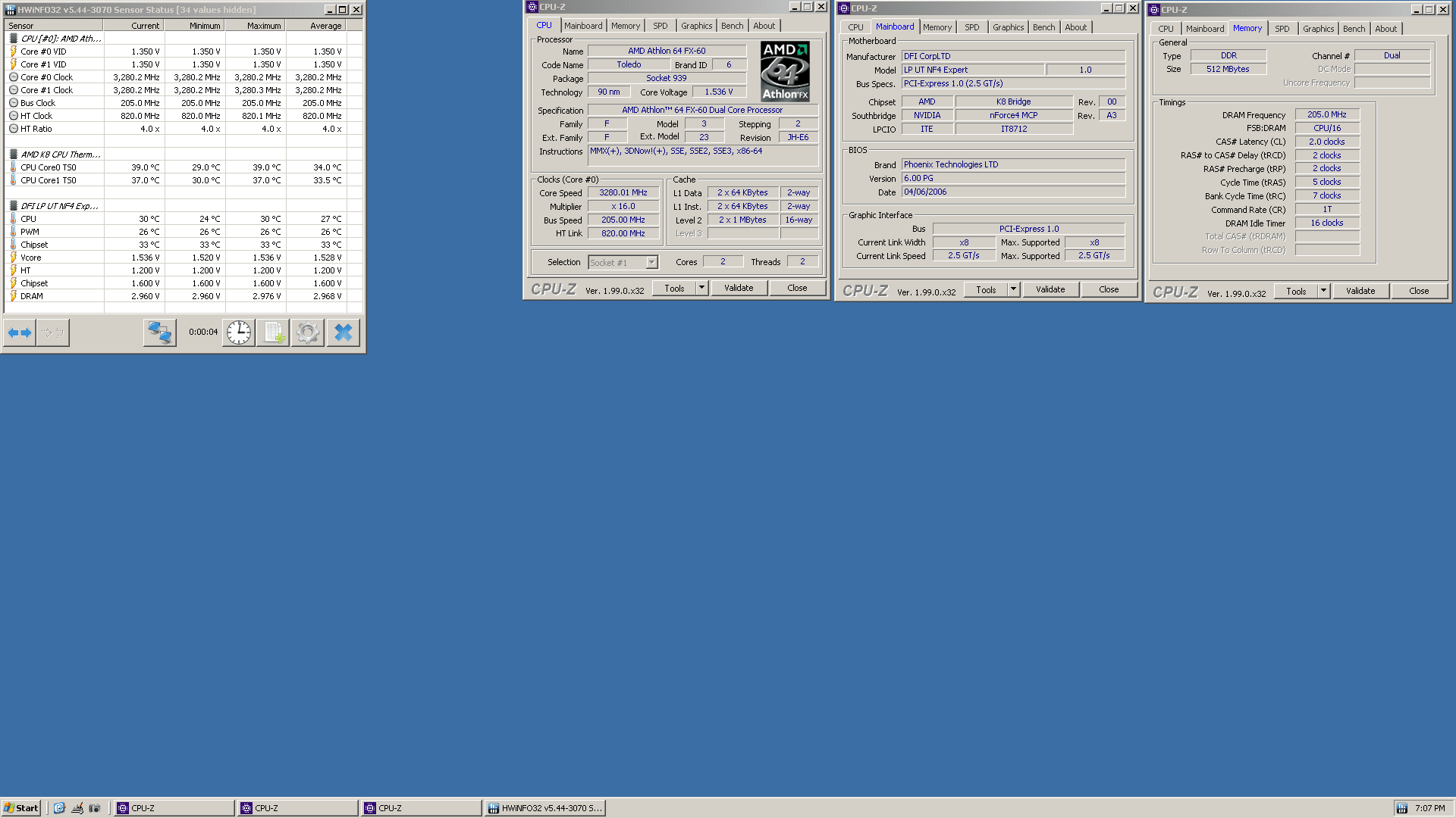

Der 4800+ is aber zum Glück eh gut genug um locker die 3GHz laufen zu lassen:
War schon vor ein paar Wochen. Ca. 12-15°C auf der CPU, Vcore stimmt so. Skaliert extrem mit der Temperatur, mehr Spannung hat nichts gebracht. Nr. 1 bei hwbot, sobald ichs endlich mal hochlade. :D

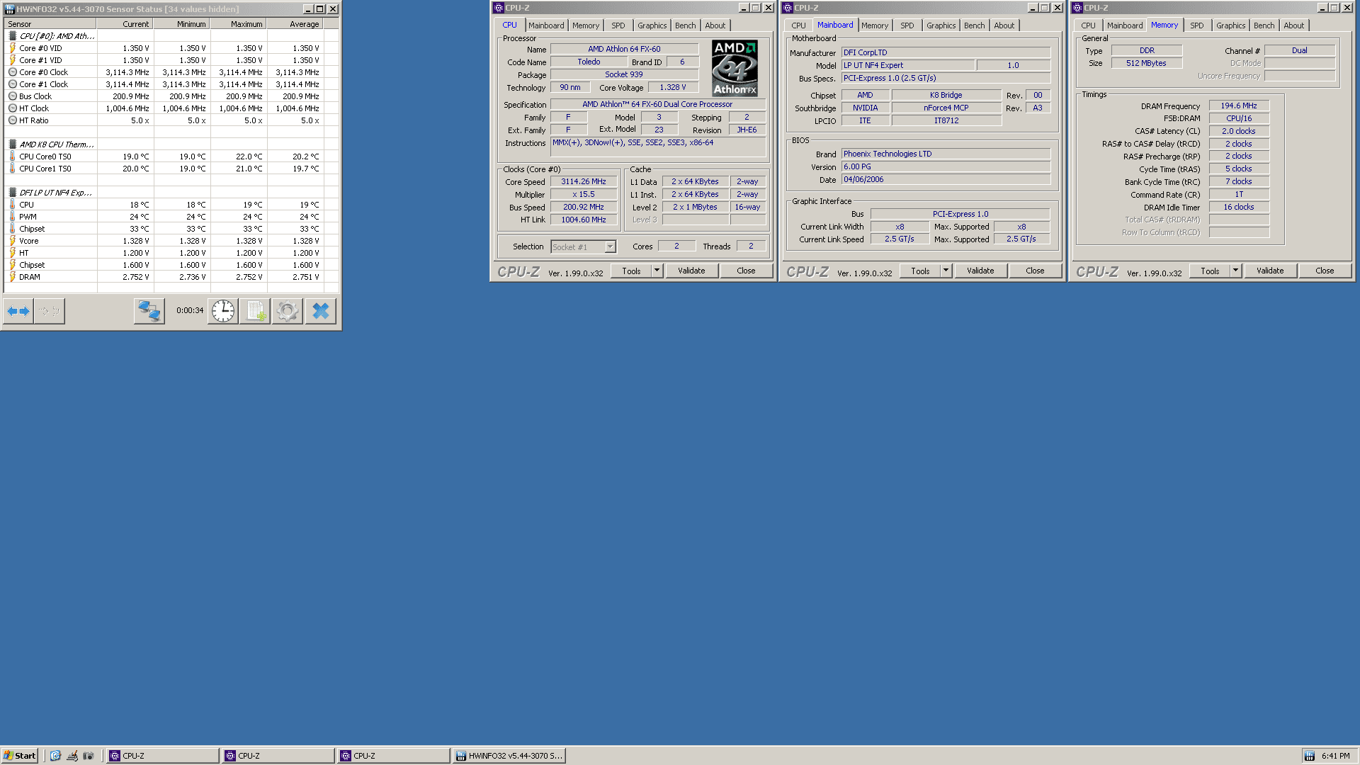

So I have a status update of retesting all of my A64’s for max fsb on air… I now ran 37 of 81 (Soon 82).
So far all cpu tests match CB (bad or not) info I have. After testing more on air I will retest some on cold to see max fsb there and see which ldt/fsb multi on cold is best. On air so far 2.5x seems best for max FSB.
About that number 82: Opteron 165 CCBBE 0615DPMW for €7,50…
Edit: example, my FX-57 which had a CB which came sooner actually had a lower max FSB. My lesson is I probably should have used 2.5x multi instead of 3x or 4x.

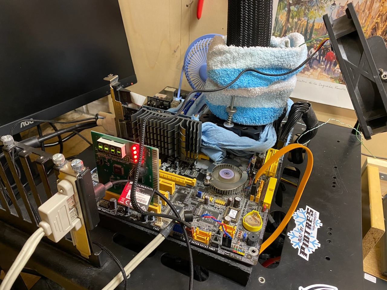

So… a verry short session today as I wanted to run my dr expert with a 4600+ Manchester. When going to Win XP before I went on cold I noticed my mouse did not work. Reboot gave no full post and soon dead mobo.
Edit: after trying a lot it seems to post again. But some usb ports won’t work. I will look at that later since I know will do my session first.
Edit 2: Using ps2 keyboard now
Good luck with your session. Good, that the board still works. Maybe worth to look at the caps?
