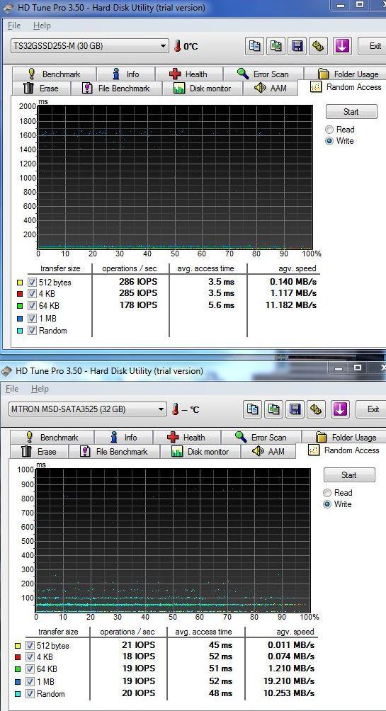

ich habe jetzt den Verkäufer hier aus MP mal angeschrieben dass mit der SSD wirklich was nicht stimmt, mal abwarten. Seht mal her, oben eine erste Transcend mit dem Jmicron der aussetzer hat und unten die Mtron
attachment.php
Tausche mal das Sata Kabel / Sata Port ... wer weiss :d
Die "avg access times" sehen mies aus :(
habe ich schon, genauso sieht es im anderen Rechner, leider.
Das ist jetzt leer und frisch low formatiert, wenn die halb voll ist sinkt write. Irgendwas ist da faul
attachment.php
Hm, die Read Werte (Seq. und 512K) sind erstaunlich hoch für ne 3500er...aber vielleicht liegts daran dass sie noch komplett leer ist.
Jedenfalls ist da definitiv was faul, zurück zu Winkom würde ich sagen.
ist ja nicht von winkom, hier vom MP, auf die Antwort vom Verkäufer warte ich noch. Irgendwie müssen wir uns einigen, weil ich habe eine 100% funktionsfähige SSD erwartet und nicht sowas.
