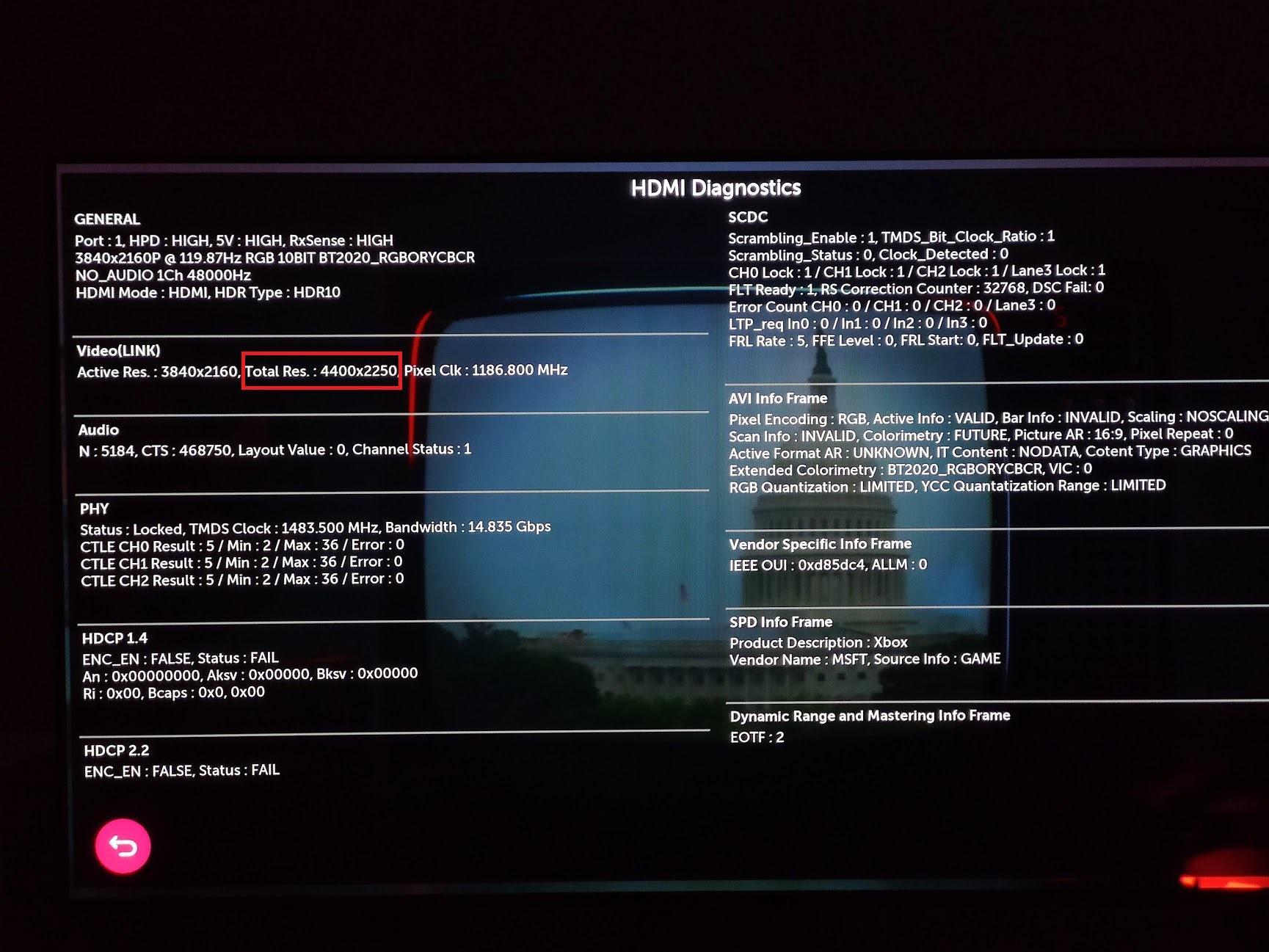

Das müssten dann entsprechende 30 FPS Games zeigen. Die 2019er OLEDs haben ja kein VRR Menü, wo man die aktuellen Hz sehen kann. Man muss das dort über das HDMI Diagnose Menü machen und dort dann auf die Total Resolution schauen. Bewegt die sich, ist VRR aktiv.

Du musst auch nicht auf die Hz gucken, sondern auf die "Total Resolution":
Ok. Was sagt mir 4400x2250 darüber aus, ob LFC nun läuft, wenn VRR an ist?
Bei mir bewegt sich da nur "Pixel Clk". Total Res zeigt dauerhaft 4400x2250 an.
VRR ist an und VRR für "nicht-unterstütze" Spiele ebenfalls.
Wenn das dauerhaft stabil ist, ist die Framerate entweder stabil. Oder VRR funktioniert nicht.

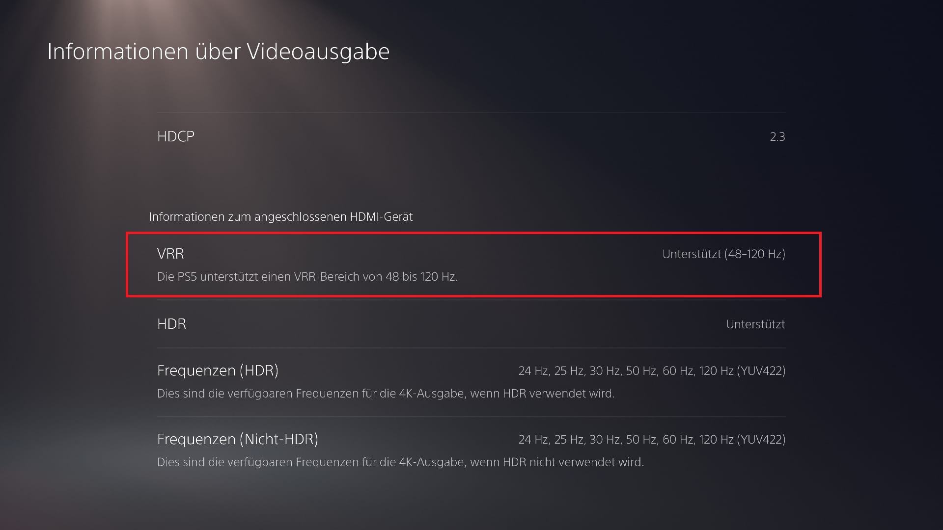

Hier mal ein Bild aus den Infosettings:
Scheint also so zu sein, als würde die PS5 VRR nur zwischen 48 Hz und 120 Hz beherrschen.

Ist mir schon klar. Das sollte sich dann wie oben gesagt aber eben an der Total Res zeigen. Du siehst dann zwar nicht die genauen FPS/Hz. Due siehst aber, dass VRR arbeitet. Habe ich gerade auch nochmal mit Rift Apart probiert. Dort funktioniert VRR einwandfrei und zeigt sich eben auch an der dynamischen Total Res. Jetzt kann es bei 30 FPS Games eben sein, dass sich da kaum was tut in Sachen FPS. Da würde sich das dann mit der Total Res auch schwer zeigen.

Hab ich schnell reingemacht und die Total Resolution ändert sich jetzt durchgängig, VRR funktioniert.
Gut möglich, dass die FPS unter 48 gedroppt sind und somit auch LFC greift, aber nachweisen kann ich das ohne FPS Counter leider nicht.

Negativ. Der C9 hat einen bestätigten VRR Range von 40 - 120. Kann man auch im EDID entsprechend auslesen. Die PS5 verkackt da also etwas, oder kann es eben nicht niedriger. Deswegen wäre es mal spannend, wie es bei anderen TVs aussieht.
