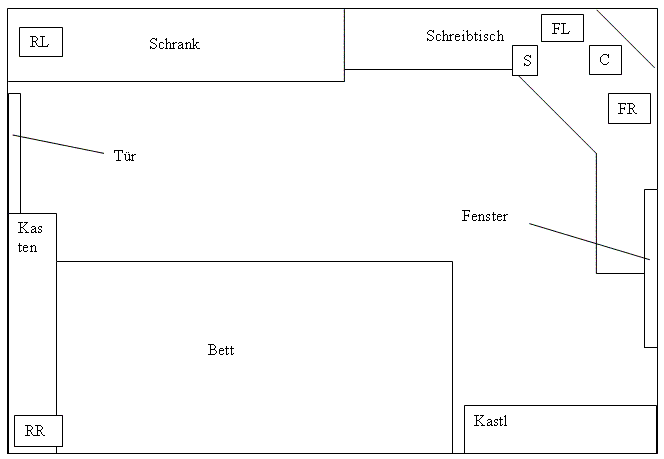

ja und bringt sich der mehraufwand von 2 Boxen in einem kleinen zimmer was. sind ja immerhin 2 kabel mehr die zu verstauen sind, etc. vom preis ist ja das T7700 sogar billliger....
attachment.php
so das ist mein zimmer. sehr vollgestopft... ist eine skizze die ungefähren maße sind 3x3,6m (grob geschätzt) beim schreibtisch ist nur im schrägen teil unten frei und rechts steht auch schon der rechner also wäre links nur platz für den woofer. zur erinnerung unser damaliges gespräch... hier
anlage und normale boxen wprden komplett wegkommen.
tendiere zz zu dem T5400 (ein freund hat das auch und ist begeistert. er hat sogar einen mind. doppelt so großen raum. und bei ihm reicht das voll) aber wenn ich dann eventuell auf NForce4 umsteige währe natürlich auch 7.1 möglich...
Fragen über fragen :heul:
mfg

kauf es dir,es ist ja DEIN Zimmer und DEINE Hörgewohnheiten,soll jetzt nicht jheißen das ich dir nicht helfen möchte aber was ich dir hier sage sind empehlungen die auf erfahrung berufen.

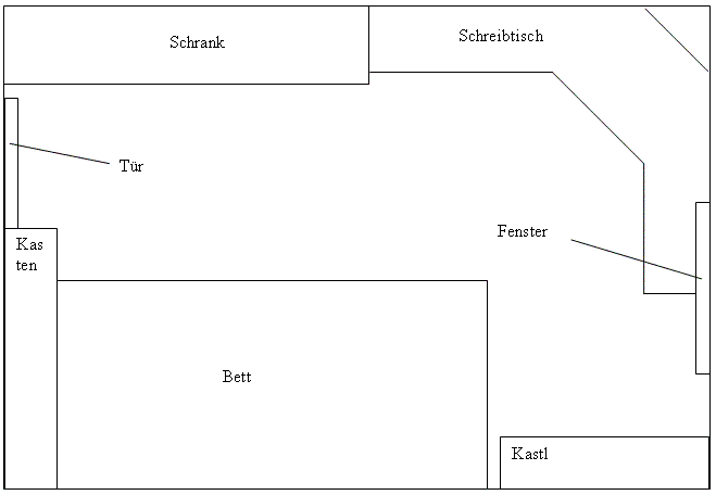

sagen wir mal angenommen ich würde ein 7.1 sys kaufen wo würden die 2 zusätzlichen Boxen plaziert werden? kennst du einen guten guide (ausser dich ;) ) wie man Boxen am besten aufstellt?
mfg
Vorher
[EDIT]: habe mir gerade gedanken gemacht. wenn ich das T5900 kaufe (wegen dem "liegenden" center) könnte ich ihn unter das zusatz kastl bringen das beim schreibtisch für den Bild dabei war. den Bilschrim drauf stellen. links und recht die Front Lautsprecher und hinten die rear. schema im anhang. habe mich nochmals genau umgesehen für das T7700 ist definitiv zu wenig platz.
[EDIT2]: so noch eine Frage. ich habe gehört das manche systeme ihre einstellungen verlieren wenn man sie vom strom trennt. ist das bei den creative systemen (vorallem beim T5400, T5900) auch so? sprich darf ich sie an eine Steckerleiste hängen die immer abgeschaltet wird?
