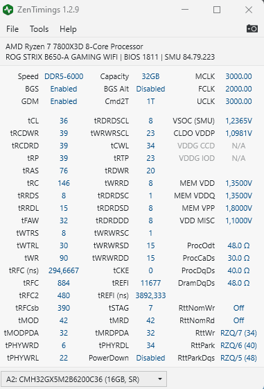

Ich hatte es befürchtet. Ich habe leider nur bedingt Ahnung von Ram OC. Habe jetzt auf anraten eines Bekannten mal D.O.C.P aktiviert und die Spannung von 1,30000 auf 1.35000 bei beiden gesetzt. Bisher läuft es
Leider gehts auch damit nicht ....

Hier meine jetzigen Settings. Lasse jetzt noch paar Tests laufen.
