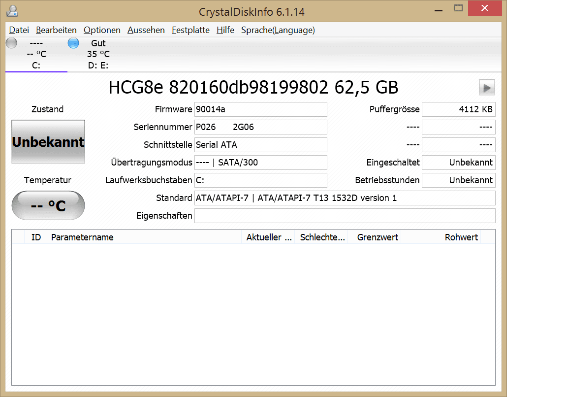

Windows testet die Leistung der Laufwerke bei der Installation und entscheidet anhand des Ergebnisses, ob es sich um eine konventionelle HDD oder um eine SSD handelt. Ist das Laufwerk bei 4k-Zugriffen schneller als 8 MB/s wird bei Windows 7 die Defragmentierung für dieses Laufwerk abgeschaltet, sprich es wird aus dem Defrag-Planer genommen. Windows 8 führt zusätzlich regelmäßig ein Offline-Trim (Optimierung) durch, wenn es eine SSD erkannt hat. Sofern eine eMMC bei kurzen Zugriffen schneller als 8 MB/s ist, wird für dieses Laufwerk sicherlich auch die Defragmentierung abgeschaltet, ist es langsamer wird sie wohl defragmentiert werden. Sofern eMMC kein ATA-Trim unterstützt (was meines Wissens der Fall ist), kann dieses Laufwerk unter Windows 8 natürlich auch nicht regelmäßig "optimiert" werden, was mit "Optimierung nicht verfügbar" auch angezeigt wird.
Ich habe mal die Daten ausgelesen
Wir habe 2 von den Tablet/Convertibles und bei einem erkennt Windows den eMMC als SSD und beim anderen nicht. An was liegt das?
Evtl. mal Windows neu installieren, oder hat der eMMC Speicher einen Defekt?
Lass bei dem System, bei dem das Laufwerk nicht richtig erkannt wird, mal den Leistungsindex neu ermitteln. Dann sollte Windows eigentlich erkennen, dass es sich um ein Flash-basierendes Laufwerk handelt.
Solche Probleme gab es anscheinend auch bei diversen SSDs, ich habe einfach im Gerätemanager den Treiber deinstalliert. Dann wollte das Gerät neu starten und schon hat Windows den Speicher als SSD erkannt.

Lade dir doch bitte mal Crystal Disk Info herunter und erstelle ein Bild von dem, was das Programm zu der M500 anzeigt. Achte bitte darauf, dass alle Zeilen und Spalten zu sehen sind.

Ok, dann kann es daran nicht liegen. Das ist bereits der Standard-AHCI-Treiber. Dann würde ich sagen, es besteht entweder ein Kompatibilitätsproblem oder deine SSD ist defekt.
Ich habe Windows nun neu installiert und nicht wie vorher von der anderen SSD geklont, jetzt scheint es zu kaufen.
Trotzdem Danke :bigok:
In CDI ist übrigens Alles wie es sein soll, das hatte ich vorher schon überprüft.
