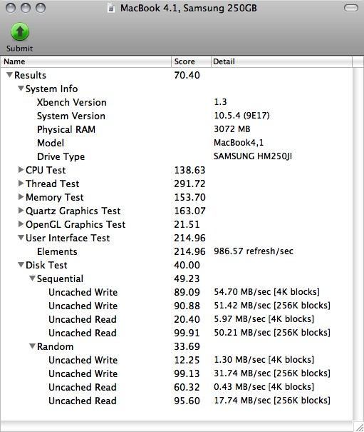

hi
könntest du bitte mal xbench ( http://www.xbench.com/ ) laufen lassen.
würde mich sehr interessieren. habe meine schon anfang juli bestellt,
leider ist sie bis heute noch nicht da.
tia
marcus
klick
hatte vorher eine 5400er drin, gefühlt ist der unterschied gewaltig.
kannst dir die vids angucken, man sieht nichtma das rädchen beim booten bzw. rebooten.
schon ein unterschied. ich bin gespannt.
edit:
also wenn man die drives so vergleicht, freu ich mich jetzt irre auf die ssd,
zumal die samsung ja auch schon kein langsamer vertreter ist.
hast du das gefühl das das system bzw. das drive ab und an total ausgelastet ist?
mfg
nope. läuft alles super.
kannst mir ein paar szenarien nennen, dann teste ich das mal.
ich frage nur, weil sich früher im threat schon wer darüber beklagt hat, mit einem macbook pro glaube ich.
aber jetzt bin zuversichtlich das das alles schön rund laufen wird.
dein 2.1 mit ssd ist meinem 4.1 mit hdd "haushoch" überlegen.
bist ja teilweise doppelt so schnell, und manchmal auch noch mehr.
stichwort war doch gleichzeitiger zugriff, der dann das system quasi anhielt...
ein phänomen, was ich bei meiner laptop hdd jedoch auch ab und zu habe !
