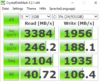

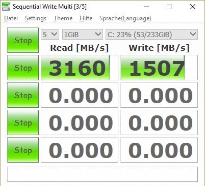

Habe Sie nun in einem x8 Slot und den per BIOS zu PCIe 3.0 gezwungen. Das liefert folgende Ergebnisse:
Alles in allem sehr zufriedenstellende Ergebnisse.

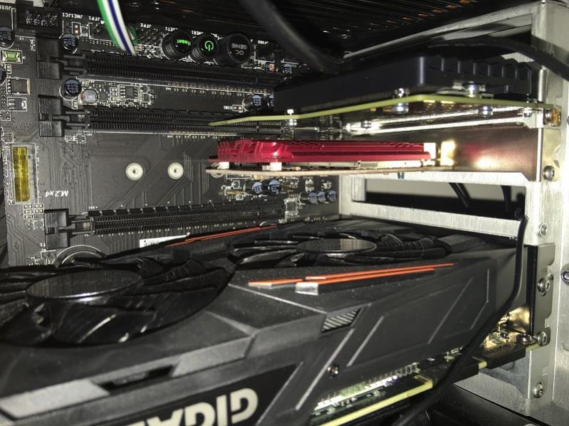

Habe ich mir auch gedacht und mir einen Adapter mit Passivkühler ausgesucht: Angelbird Wings PX1.
Mir ist vollkommen bewusst, dass der Adapter vollkommen überteuert ist. Die Entscheidung fiel rein aus ästhetischen Gründen (Schaut aus wie ein kleines Schwarzes :d).

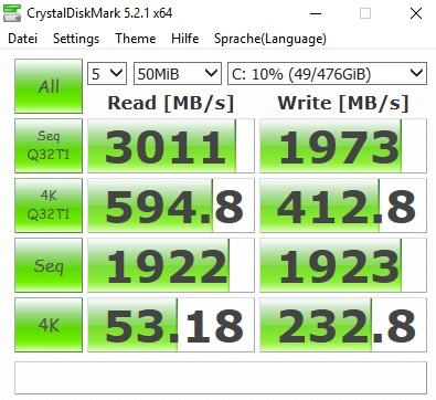

Hab meine Evo nun auch, endlich :d

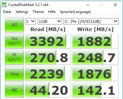

Hier mal ein Screenshot mittels RyZen auf einem Asus Prime X370 mit einer 960 Evo 1 TB. Treiber ist erstmal der von Windows 10, als Vergleich.
Und hier noch als Vergleich mit dem Samsung Treiber:
AW312, den Unterschied zwischen dem Microsoft und dem Samsung Treiber sieht man vor allem bei AS-SSD, da dies beim Schreiben Sync-Befehle schickt.

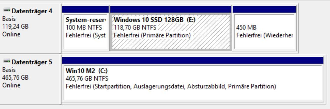

@even.de & Audi669: Es sieht schlecht aus für mich: Es erscheint das ASRock-Logo beim booten, außerdem sieht die Datenträgerverwaltung so aus:Datenträgerverwaltung.JPG
Datenträger 4 ist meine alte kleine SSD, Datenträger 5 die neue M2 960evo.
