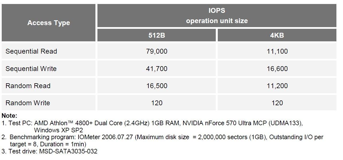

Wie schaut's mit Supertalent aus? Firmware schon fertig? OCZ hat ja offensichtlich schon Samples mit einer schnellen linearen Firmware rausgegeben (die vermutlich noch gebremst wird um die random-Werte zu erhöhen nehme ich mal an) - Preis/Leistungstechnisch gesehen ist aber die Intel-M zumindest recht gut gegen dieses getestete Laufwerk da aufgestellt - sehr groß ist der Preisunterschied nämlich nicht!
Ja, mich habe die IOPS auch geschockt, aber wenn man jetzt mal nicht die Intel, sondern die allseits gelobte und empfohlene Mobi3500 in Relation setzt - die hat auch nur 100 IOPS, oder?
...sondern die allseits gelobte und empfohlene Mobi3500 in Relation setzt - die hat auch nur 100 IOPS, oder?
die hat sogar nur 60 beim Random-Write . Die 3000er hat 120 (laut den Angaben im Datenblatt von Mtron). Zwischen den beiden merkt man im Alltag laut eines Users aber keinen Unterschied.
Aber nun zurück zum Vergleich mit der Vertex:
Das Ergebnis hängt aber auch davon ab, mit welchen Belastungen diese Iops gemessen wurden (eine Seite vorher steht dazu ja schon etwas).
Von daher wäre es nicht schlecht gewesen, wenn in dem Test auch eine Mobi angetreten wäre.
ciao Tom
P.S. beim Random-Read (dem könnte dann ja der Web-Server Test entsprechen) von 4k sinds bei der Mobi dann halt doch 11.200 Iops

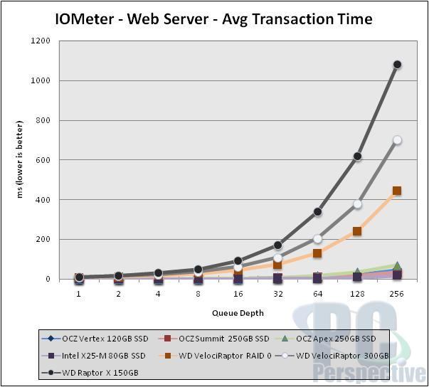

also ich finde hier werden die vertex zurecht kritisiert. die I/O werte wurden noch nicht vollständig getestet und sehen schon nicht so rosig aus.
und der avg transaction time test muss ja wohl ein fehler sein, sonst heißt das ja, dass das ding bei ner langen transaction queue anfängt zu laggen wie sau. die werte sind ja schlechter als bei ner festplatte
du solltest so spät/früh nix posten
hehe
schau die grafik nochmal an wenn du wach bist.
da steht 'lower is better' und ALLE SSD liegen unter den werten (also lower) der drei festplatten varianten....
ich glaub da haste deinem namen echt alle ehre gemacht und es ging wirklich nix mehr um 3.00 uhr früh ;-)
oder du bist noch nicht ganz wach pulsarBD. musst mal nach unten scrollen, da sind die grafiken wo die vertex voll abkackt und noch weit über ner hdd is!
hehe
OK, jetzt die Überraschung:
1. Bin ich in Singapur, wir haben hier 7 Stunden später.
2. Hab ich mir das Bild drei mal erstaunt angeguckt. Und auch nach deinem Hinweis finde ich den Fehler auf meiner Seite nicht. Daher bitte ich dich, schau dir die Abbildung hier an, die Vertex ist die blaue Linie, ist die nicht WESENTLICH über der WD Raptor X 150GB? Ich denke doch. Insbesondere bei Queue Depth 256. Wie du schon sagtest, lower is better. Wenn ich selbst jetzt noch was falsch gesehen habe, bitte ich dich (ernsthaft) - hilf mir :d Die Grafik ist übrigens nur beispielhaft für 3 der 4 Grafiken die es dort gibt.
MfG,
rien (immernoch aus Singapur)
Ich denk mal er meint das hier in der angehängten Grafik. Weiter unten hast Du recht, da sieht es wieder anders aus. Aber das ist eben das was ich meinte: Es ist noch nix final und je nach dem wie die Firmware geschrieben ist, kann es sehr unterschiedliche Ausprägungen in der Performance geben.
