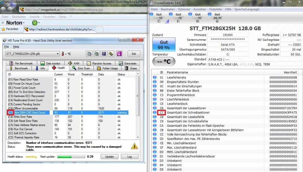

Die meisten Tools (inkl. HD tune) interpretieren SMART Werte falsch von SSDs.
Probier mal CrystalDiskInfo.
Vermutlich gibt auch dein BIOS deshlab fälschlicherweise eine Warnung aus. Da würde es nur helfen im BIOS SMART abzuschalten.

Naja was heißt fälschliche Warnung... Der PC ist mal mittem im Betrieb abgeschmiert und ich habe halt diese Meldung (Error 2100. Failed to initialize HDD) bekommen... :rolleyes:

Ja gut, nur steht bei dir unter Health 99%, waehrend bei mir was von 50% steht und das noch einer Woche !?
