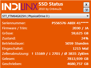

so, seit gestern begrüßt mich Windows mit CHKDSK und im Ereignislog finde ich folgendes:
"Die Dateisystemstruktur auf dem Datenträger ist beschädigt und unbrauchbar. Führen Sie auf dem Volume "Win" den Befehl "chkdsk" aus."
Zustand ist bei 24% (MLC).
Gleich mal CHKDSK komplett durchlaufen lassen.

so, CHKDSK ein Mal erweitert durchlaufen lassen und das hat nix gefunden.
Nach einem Neustart taucht es jetzt auch nicht mehr auf.
So sieht das momentan aus:
attachment.php
habe nie Destruktiv geflasht.
Na dann will ich mal hoffen... Backup macht Windows eh jeden Tag.
Der niedrige Wert kommt daher, dass von 5000 Zyklen ausgegangen wird. Ich würde der Zustandsanzeige keine allzu große Bedeutung zukommen lassen. Über die reale Lebensdauer der SSD sagt diese Zahl nicht viel aus.
Interessanterweise hat zumindest eine Zelle schon über 15.000 Schreibzugriffe hinter sich.
woher der Wert kommt ist mir schon klar.
Ebenso, dass er nicht wirklich was Aussagen muss, das habe ich nur nochmal aufgrund dem Post von pinki gepostet.
Die maximale Abnutzung von 15k kam wohl noch von der FW 1571.
