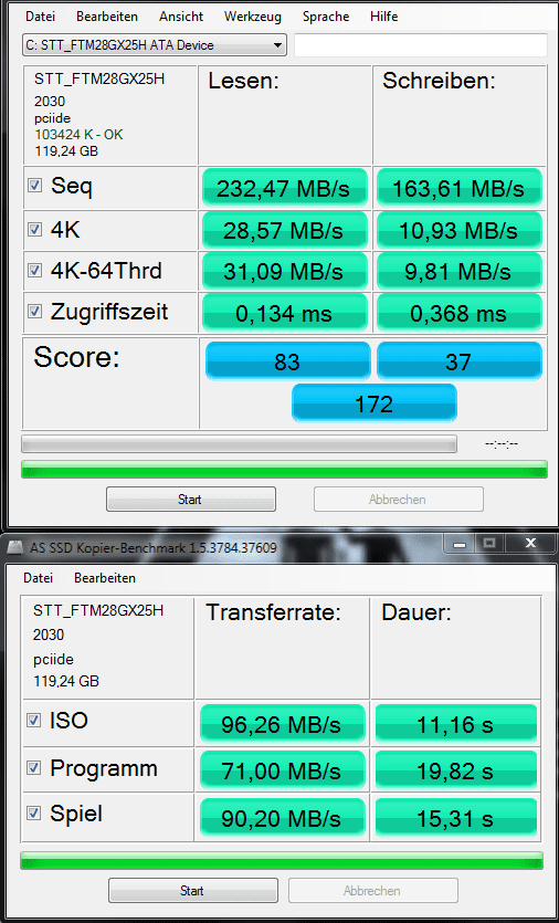

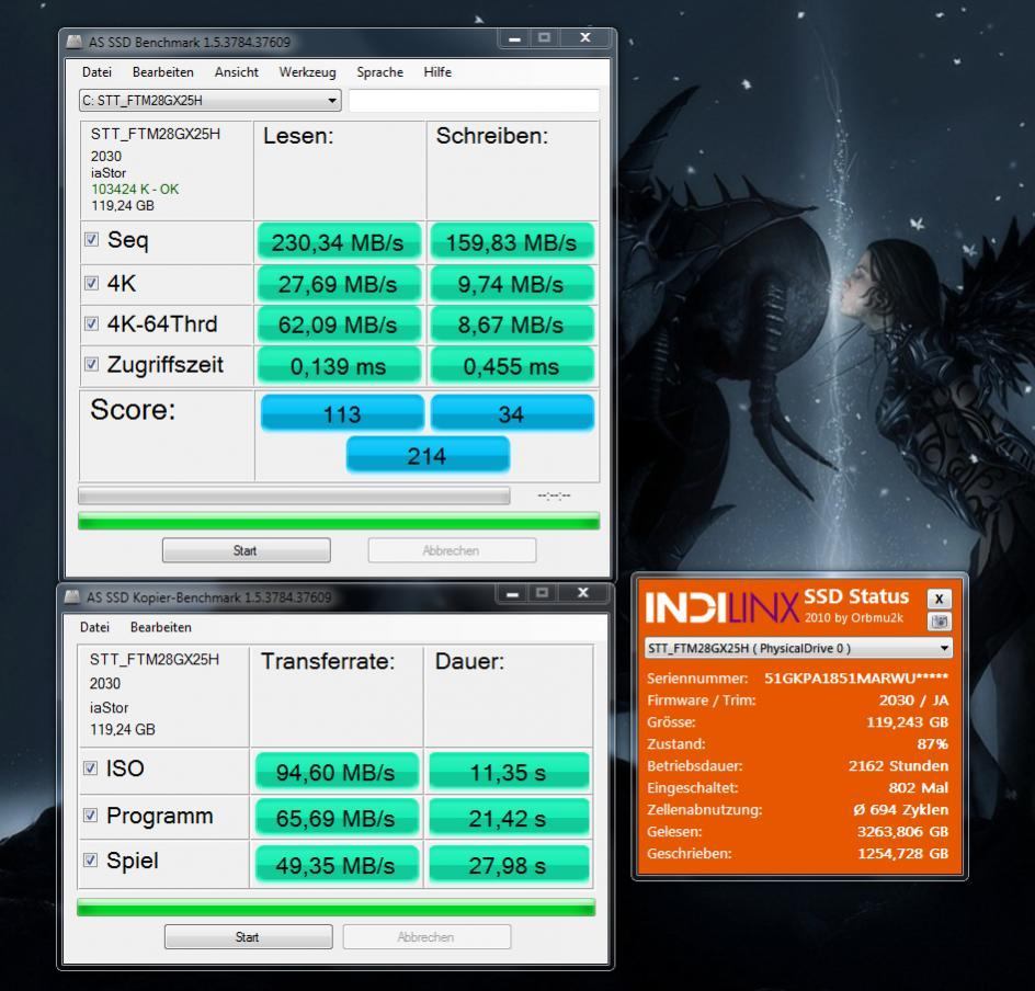

Hier mal ein AS SSD Bench: Hmmm...was meint ihr, ist das ein Fehler/Defekt/etc
und
Da scheine ich ja zur rechten Stunde ein Screenshot gemacht zu haben :P
MFG Jubeltrubel
Hier mal ein direkter Vergleich!
:hmm:AHCI vs IDE:hmm:

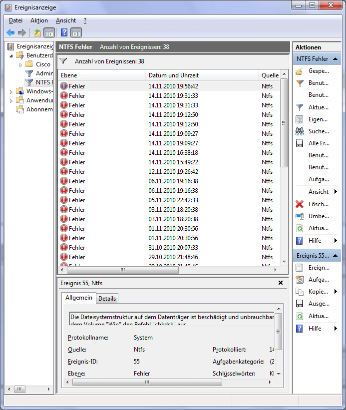

Die SSD ist jetzt gut 1,5 Jahre alt und hat im Schnitt 4000 Zyklen.
irgendeine Idee?
Die Fehler treten überwiegend beim Ausführen des Windows-Backup auf.
Edit: noch was zur Installation. Windows wurde vor gut 9 Monaten installiert und der erste Fehler trat am 27.10 auf.

vor kurzem habe ich mir einen neuen PC zusammengeschraubt (HWLuxx Forum Link). Alles lief eigentlich wunderbar, aber seid kurzem habe ich nur noch Probleme: Bluescreens, freezes, etc. Alles natürlich wunderbar unregelmäßig. Ich habe dann meine SSD einmal auf eine HDD geclont und: keine Probleme.
Somit habe ich ein FW Update meiner Supertalent GX von 1916 auf 2030 gemacht. Alles lief 1-2 Tage wieder super. Plattenbelegung ca. 75%.
Platte:
Infos:
Seit heute finde ich aber folgende Einträge in der Win7 Ereignisanzeige:
HDTune läuft auch nicht mehr durch:
HDTune findet damaged blocks.
Folgende Maßnahmen haben nicht geholfen:
