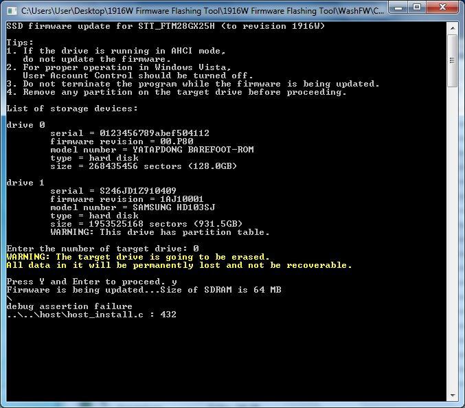

kurze Frage: Ich hab neulich beim Bekannten 4 Supertalent Ultradrive LEs geupdated. 2 davon gingen super von 1571 direkt auf 2030, die 2 anderen wollten aber nicht direkt. Daher ich ich für die dann die 1916er über das WIndoof-Tool von denen geupdated. Bei der 1. ging's problemlos, bei der 2. stand "Update fail". Die SSD ist jetzt im Factory Mode, wird also nurnoch als Yatapdong Barefoot bla erkannt.
Weder die DOS-Flashtools für 1571, 1813 und 2030 erkennen die SSD, noch das WIndows Tool für die 1916. Gibt's da irgend nen Trick, die wieder zurück zu setzen, oder hilft nur RMA?
Die Gskill Falcon II hat ja zb nen Jumper für den Factory Mode, den hat die Supertalent aber gar nicht.
Danke!
Also, hat leider alles nicht geklappt - weder die 1916 noch die 1571 krieg ich drauf, Fehlermeldung s. Anhang :(
Hab mal ne Mail an den STT Support geschickt.

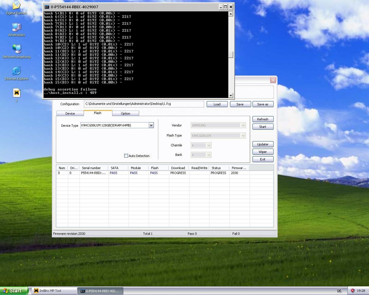

So, nochmal ein Update von mir:
Unter XP leider der selbe Fehler (trotzdem danke an Snoopy) - hab mich jetzt mit SSD-james in Verbindung gesetzt, der hat mir auch das Mp-tool geschickt. Ich warte jetzt nur noch auf die Anweisung, welcher Flashtyp verbaut ist.
Aber noch ne Frage an die Supertalent-Kenner: Die FTM28GX25H hat hinten ja keinen Jumper/DIP Switch. Laut Anleitung von Supertalent muss ich ja dann das Gehäuse öffnen, um dranzukommen? Dabei geht halt die Garantie flöten...
ABER: Meine zerflashte SSD rennt ja schon im Factory Mode. mp tool erkennt sie auch und sagt "ready" beim drive status.
Könnte also auch ohne SSD aufschrauben klappen, oder?
Genau so ist es. Außerdem kannst du im Flash Reiter den Haken bei Autodetect setzen. Dann wird so gut wie immer der passende Flashtyp erkannt. Schau dir am besten meine Flashanleitung für MPTool an.

Jo, solls ohne SSD aufmachen versuchen, hat James vom STT Support auch gemeint. Nun, leider führt auch das nicht zum gewünschten Ergebnis :(
Getestet unter Win XP 32 und Win7 64, wieder Fehler. Hab dann auch die SSD geöffnet und die Factory Mode Pins gebrückt - nix. Ich glaub die hier ist wirklich ein Fall für die RMA...
ich würd sagen der Flash ist hinüber, da nutzt das ganze aufschrauben nix außer das du dir damit die garantie versemmelst.
Wenn se als Yapadong erkannt wird ist se bereits im Factory Mode, was sollte das brücken der pins denn dann noch bewirken?
na hoffentlich streiken se nicht weil du se aufgeschraubt hast... mal im ernst... wenn ich das teil aufschraube erwarte ich keine Garantie mehr.
Meine war auch im Factory-Mode. Wusste echt nicht, was ich machen sollte. War auch kurz davor sie zu öffnen. Dann der Versuch mit XP. Ok, bei ihm gings wohl nicht.
