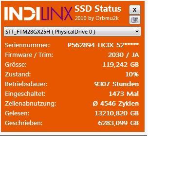

ich brauch ein wenig Hilfe, ja ich hab mir die letzten ~ 10 Seiten durchgelesen.
Anbei ein Screen von meiner SSD, der Zustand 10% macht mir ein wenig Sorgen.
Hab noch die 2030er FM drauf, wie man sieht, aber die SSD war auch schon recht brav im Einsatz, gute 2 Jahre nun alt (Betriebsdauer 9300 Stunden)
Ich hasse Win 7 neu aufsetzen, Backup mach ich von den wichtigen Dingen immer haendisch, Win 7 Backup noch nie verwendet.
Zahlt es sich ueberhaupt aus, bei der Platte jetzt noch auf die aktuelle Version upzudaten oder ist die eh schon sogut wie hinueber?
Probleme macht sie eigentlich nicht, alle paar Wochen mal ein Bluescreen, der aber vermutlich nichts mit der Platte zu tun hat (mutmasse ich mal).
Die Performance war natuerlich schon mal besser, aber Windows wird ja immer, mit der Zeit etwas lahm.
Schalter hinten hab ich keinen, d.h. ich muesste die Platte aufschrauben, war mir eher Kopfzerbrechen macht ;)
Sinnvoll hier jetzt herumzubasteln oder warten, bis sie in diesem Stadium "lebe wohl" sagt?
thx for help

@tami6699,
würde auf jeden Fall das SSD auf 2142 bringen und welchen AHCI Treiber verwendest du, hoffe dieser kann den Trim Befehl durchlassen.
Standart AHCI Treiber, hab hierfuer nicht wirklich extra was installiert.
Meinst du, das aendert was bei der SSD, die schon scheinbar recht nahe dem Ende ist? :)

Ich würde die SSD mal mit "h2testw" überprüfen. Sollte für den Test mit FAT32 formatiert sein.
Sie ist "natuerlich" derzeit mit NTFS formatiert, wenn ich sie jetzt auf FAT32 formatieren soll, kann ich gleich das Update mit aufschrauben etc. machen, was soll mir das nutzen jetzt irgendein Testprogramm drueberlaufen zu lassen? Oder missversteh ich etwas?
h2testw spürt defekte Sektoren (Zellen) auf. Es sei denn du bist 100% sicher, daß die Bluescreens nicht durch die SSD entstanden sind.
FAT32 sollte man für den Test nehmen, da NTFS Kapazität für das Filesystem reserviert (MFT).
Und die reservierten Sektoren können dann logischerweise nicht überprüft werden.
Ist zwar nett gemeint, hat aber eigentlich nicht primaer etwas mit meiner Frage zu tun.
Wenn ich schon die Platte formatieren muss, kann ich auch gleich das Update draufspielen.
Macht es Sinn, bei einer Platte wo 10% Zustand angezeigt wird, mit dieser ueberhaupt noch etwas zu machen, ausser darauf zu warten das sie mir in kurzer Zeit mitteil: end of life?
Gibts es keine Erfahrungswerte, was dieser "Zustand" wirklich aussagt?
Richtig, testen brauchst das SSD nicht auf evtl. Sektoren mit "h2testw" die womöglich einen weg haben weil dies MP-Tool mit Firmware 2142 selbst die SSD testet und alle Sektoren löscht und markiert wenn etwas mit denen nicht mehr stimmt.
Lese die Anweisung wie dieser Flash gemacht wird und nutze danach das SSD weiter wie bisher, es kann keiner sagen ob diese Werte stimmen das dies SSD nur noch eine Zeit für 10% hat oder nicht, verlassen würde ich mich nicht darauf.
