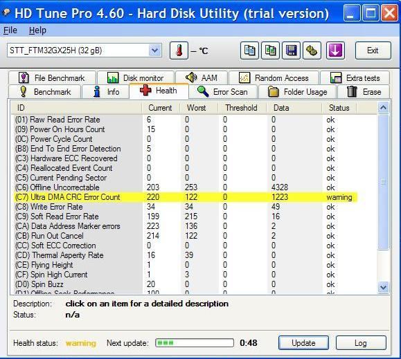

moin. hoffe bin hier richtig. Hab meine alte Super Talent UltraDrive GX 32 GB wieder ausgegraben und angeschlossen um sie zu testen. Wollte sie jetzt eigentlich verkaufen.
Leider sagt mir smart jetzt eine warnung (siehe Anhang).
Hab schon mehrere Kabel sowie verschiedene ports probiert. Fehler bleibt bestehen. Hat der Controller nun eine macke oder woran könnte es noch liegen?
Siehe "Nützliche Tools für SSDs" oder "Indilinx Barefoot FAQ" zum Thema SMART.

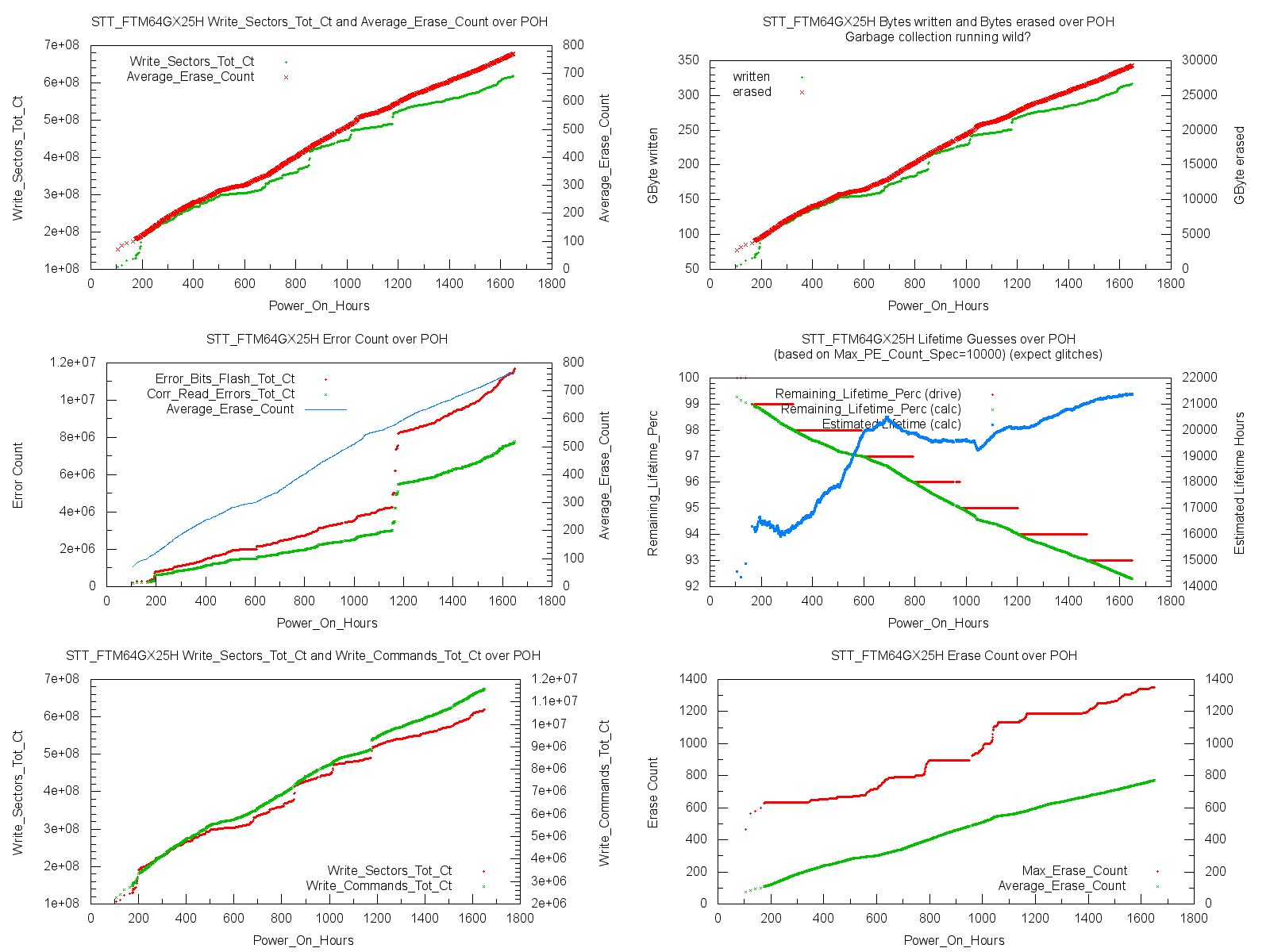

Nach etwa 2 Monaten nochmal ein Update zu meiner
Model Family: SuperTalent UltraDrive GX SSD
Device Model: STT_FTM64GX25H
Serial Number: P612102-MIBY-208A052
Firmware Version: 1916
User Capacity: 64,023,257,088 bytes
ich hatte mich damals über den extrem hohen Average_Erase_Count bei einer so ziemlich als rohes Ei behandelten Platte beschwert.
Anscheinend verursacht die Garbage Collection (ziemlich unabhängig von dem, was sonst mit der Platte passiert) eine konstante Schreibrate von mehr als 15 GByte pro Stunde. IMHO so ziemlich ein GAU.
Das angehängte Diagramm mit dem Titel "STT_FTM64GX25H Bytes written and Bytes erased over POH" "Garbage collection running wild?" zeigt eine näherungsweise konstant mit den Betriebsstunden ansteigende Average_Erase_Count.
Zunächst hatte ich übersehen, die mount Option "discard" anzugeben (Dank an antiram für den Hinweis), aber auch nachdem diese ab PowerOnHour 1064 verwendet wurde http://www.hardwareluxx.de/communit...-barefoot-controller-part-11-a-718481-34.html steigt die Average_Erase_Count nahezu linear an!

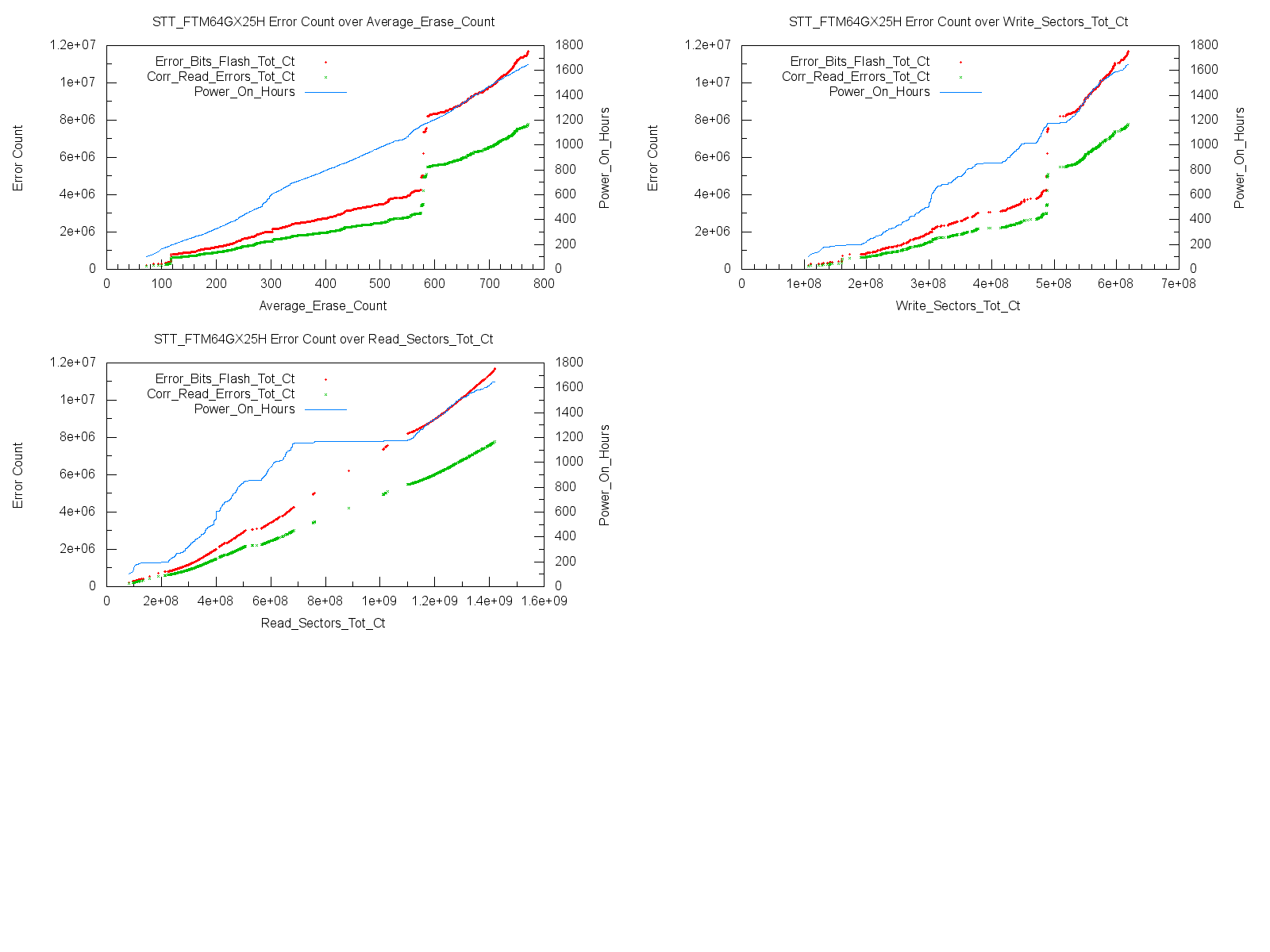

Die angehängten Grafiken sind vermutlich einen Blick wert. Sie zeigen:
"Write_Sectors_Tot_Ct and Average_Erase_Count over POH"
"Bytes written and Bytes erased over POH"
"Error Count over POH"
"Lifetime Guesses over POH"
"Write_Sectors_Tot_Ct and Write_Commands_Tot_Ct over POH"
"Erase Count over POH"
"Error Count over Average_Erase_Count"
"Error Count over Write_Sectors_Tot_Ct"
"Error Count over Read_Sectors_Tot_Ct"
einer sehr geschonten Indilinx SSD.
Im Diagramm "Error Count over Read_Sectors_Tot_Ct" zeigt sich mittlerweile eine höhere Fehlerrate pro gelesenem Sektor als anfangs. Werde ich im Auge behalten (müssen).
Das Changelog zu Firmware 2030 enthält übrigens (für mich) keinen Hinweis darauf, dass das Problem aktiv angegangen wurde. Stundenweise protokollierte SMART Werte schicke ich gerne zu.
