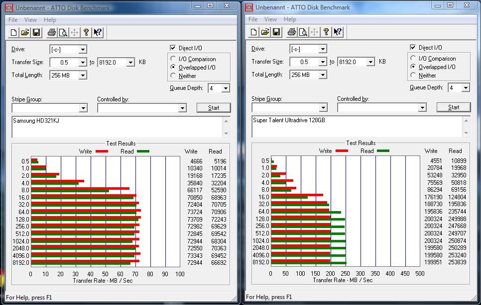

Habe gerade meine ST UD MLC 128GB bekommen, ausgepackt und ich hab scheinbar eine neue Charge erwischt. Die Seriennummer ist ....-HCIX-... Firmware Version und Benches liefere ich sofort wenn ich in der Stadt war und nen Sata-Kabel gekauft habe :rolleyes:
edit: wie versprochen, Bench, Firmware ist wie SSDFix sagte 1370.
