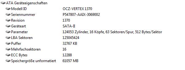

54 bug auch bei ST@OCZ :coolblue:

@daWooky das ist nicht der Bug. Bug war in Bezeichnung und nicht in Seriennummer.
