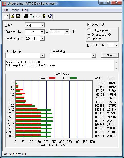

Soooo ich hab nun mal meine OS HDD auf die UD mit Acronis 1:1 gecloned.
Der Unterschied ist denk ich mal sehr deutlich. Die Frage ist nur, liegts daran das es OS Platte ist oder daran das ich mir gesagt hab "SCH**SS aufs Alignment" ;)
Ich denk mal ich werde einfach am Wochenende mal sauber neu installieren, wollte euch aber die Atto Werte nicht vorenthalten.
Anhang 2: VORHER (OS HDD + leere UD)
Anhang 1: NACHHER (OS UD)

Dass die Werte nach der OS-Installation bei der UD etwas zurückgehen ist normal. Ansonsten halt trim probieren.
Edit: Bei ATTO sinds btw. sequenzielle Werte - bei Random wird der Unterschied erst richtig deutlich ;)
