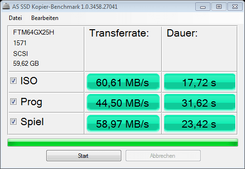

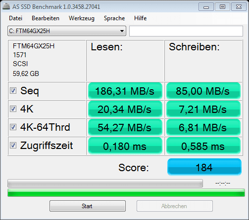

P.S.: Mein Benchmark hat Final-Status erreicht:
:d

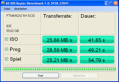

hab mit meiner ud64/1571 im neuen as-ssd bench
im iso-test grad ma 25mb/sec
ist das normal?
platte ist neu getrimmt.
